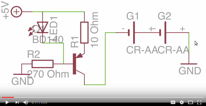

Gefunden auf youtube: siehe Screenshot
https://www.youtube.com/watch?v=P5hA4-G2PhI
Ich bräuchte das für einen NiMH-Akku, muss man dann noch was abändern?
Da die zwei Akkus in der Schaltung seriell sind macht es wohl keinen
Unterschied, oder?

Hier noch die Schaltung als Bild
von ArnoR (Gast)
Die Schaltung ist eine Konstantstromquelle. Die liefert einen Strom in
die Akkus und die Akkus stellen die Spannung nach Ladezustand selbst
ein. Die Schaltung überlädt die Akkus problemlos, weil die Spannung an
den Akkus (bei abnehmendem Strom) der Schaltung nach bis auf knapp 5V
steigen könnte.

Korrekt. Die Akkus werden überladen. Und das ist bei der Dimensionierung
der Schaltung ( Rote Led Uf= 1,8V, 10 ohm macht 110mA bei einer
Silizium-Transe) VÖLLIG problemlos.
Das kann jeder NimH/Nicd akku größer 1100mAh dauerhaft ab ohne schaden
zu nehmen. Gleichzeitg erübrigt sich der Balancer. ( bei NiCd und NiMH
eh Schwachsinn)
Nachteil ist halt daß die Ladung runde 14 Stunden dauert.

Anhaltendes Laden mit 1/10C über die Ladeschlussspannung hinaus?
Wie definierst Du denn dauerhaft?
Und warum machen sich dann gute Ladegeräte den Aufwand die
Ladeschlussspannung zu erkennen unddann den Strom zu senken?

von MaWin (Gast)
> zu nehmen.
Wenn man keine Ahnung hat, einfach mal die Fresse halten.
Je nach Hersteller liegt der (2 Jahre) dauerhaft zulässige Ladestrom bei
NiMH bei C/50 bis C/25 und nie bei C/10.
Ein (14 Stunden) Aufladen mit demselben Strom der danach zum toppen
(Also auch die noch nicht ganz vollen Zellen im Akkupack noch ganz
vollladen) und zum Dauer(erhaltungs)laden verwendet wird ist also nicht
möglich.

von Laderampe (Gast)
Im Datenblatt meines Ansmann steht
Tricklecharge: 21-100mA  (recommended)
Continous overcharge (less than 1 year): <= 190mA  no leakage, no
deformation
Habe mir jetzt mal den Artikel über Konstantstromquellen angeschaut und
die Schaltung dort wie erwähnt mit einer LED umgesetzt, da ich keinen
BS170 da habe. Da kann man ja alles reinstecken Hauptsache der Transi
liegt im entspr. Strombereich, habe jetzt einen BC546 + 15 Ohm was am
Ausgan einen
Strom von 60mA liefert. Heiss wird auch nix, Akku bleibt kalt aber
Spannung steigt langsam, wird also geladen.
Also alles passt so wie es brauche danke für die Tipps.

Ja, ein 110V Schalter kann meisstenteils durchaus 230V Schalten. KANN
halt unter ungünstigen Umständen mal der Lichtbogen stehenbleiben. (
Hohe Luftfeuchtigkeit, Dreck, ionisierte Gase, etc...)
Das is genau der Punkt. Hersteller müssen alle Eventualitäten beachten.
Wenn man aber die Zusammenhänge und die Umgebungsparameter einiegermaßen
kennt kann man duchaus viele Limiten beugen oder überschreiten. Man
sollte es halt nicht übertreiben.
> zu nehmen.
> Sagt der richtige.
Vor allem sagt er das Richtige !
> Korrekt. 2 Jahre wird die aber keiner an so einem Simpellader lassen. 14
> bis 24 stunden KANN jeder momentan auf dem Markt erhältliche Ni* Akku
> das ab.
Aus "dauerhaft" wird nun also 24 Stunden.
Andere Leute sagen einfach: "Sorry, da habe ich grossen MIst erzählt und
nehme alles zurück." Einem Michael B. kommt das natürlich nie über die
Lippen.
> OHNE Lebensdauerverluste.
Je nach dem. Bei günstigen Start- und Umgebungsbedingungen vielleicht.
Bei 36 Stunden deutlich weniger als vielleicht.

Michael B. schrieb:
> Hier sind durchaus noch Akkus im Einsatz die
> seit zwanzig jahen mit einem simplen Glühbirnenlader vollgemacht werden.
> Und auch mal 3 tage vergessen... Das macht aus ERFAHRUNG mit weit übner
> 100 Ni* Zellen von AAAA bis 10Ah aus der Grubenlampe nix.
Früher hat man NiCd 14h mit C/10 geladen und gut. Ein paar Stunden
vergessen oder zuvor nicht ganz leer haben die ziemlich gut weggesteckt.
Bei NiMH der typischen Bauform AA oder AAA sieht das schlecht aus, die
reagieren relativ zügig mit Kapazitätsverlust und, vor allem, Anstieg
des Innenwiderstandes. Meine erste persönliche Erfahrung war ein
Schnurlostelefon, wo die Lebensdauer von NiCd deutlich höher als von
NiMH war. Zu meinen Erfahrungen mit NiMH im kommerziellen Bereich darf
ich keine Details schildern, aber die sind extrem übel,
Gewährleistungskosten im hohen sechsstelligen Bereich sind da durchaus
belegbar.
Wo immer es geht, meide ich NiMH, fast nur Ärger mit. Die eneloop haben
sich hier als einzig benutzbare Zellen gezeigt, aber auch diese sind
nicht so robust wie es ordentliche NiCd von Panasonic waren.
von Anja (Gast)
Da waren C/10 für eine AA auch noch 450mAh.
Die Oberfläche für die Wärmeableitung ist heute nicht besser als damals.
Warum sollte also eine volle Zelle, (-> komplette Umwandlung der
zugeführten Energie in Wärme) die heute 2500mAh hat, mehr als 45 mA
Dauer vertragen?
Gruß Anja
