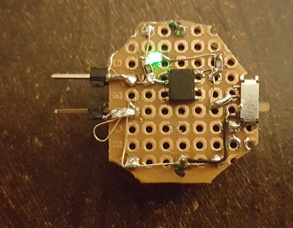

von Dirk K. (dekoepi)
Also ich nutze solche grünen LEDs hier, leider ohne ordentliches
Datenblatt:
http://www.ebay.de/itm/50-Stuck-SMD-0805-LED-superhell-GRUN-Pure-Green-LS-2012-02UPGC-/181739756602
Hier im Beispiel bei einer Spannungsreferenz LTC1634-2.5-AC, die via
50kOhm aus einer CR2032 gespeist wird, als Betriebsleuchte diese LED mit
100kOhm Vorwiderstand - macht etwa 8µA nur für die LED. Die glimmt
selbst bei Tageslicht deutlich sichtbar, da kann man noch weniger Strom
einstellen mit größerem Widerstand. Insgesamt zieht die Schaltung so
20,2µA laut Multimeter. Das kann über ein Jahr durchlaufen mit einer
CR2032 ... könnte also möglicherweise brauchbarer "Tritium-Ersatz" sein.
von Stefan A. (ripper121)
LS-2012-02UPGC hier das Datenblatt dazu.
nettes Design :).
Naja, halt Bastelei auf der Rückseite eines CR2032-Halters. Geht nicht
um Schönheit, sondern Funktion. Und ein frisch kalibriertes Fluke bei
einem benachbarten Unternehmen bestätigt 2,500V Ausgang - so kann ich
bei meinen Multimetern grob den Messfehler bestimmen. Um mehr ging es
dabei nicht. Vielleicht komme ich irgendwann auch mal in den Bereich, so
etwas hübsch zu machen ;)
Danke sehr für das Datenblatt!
