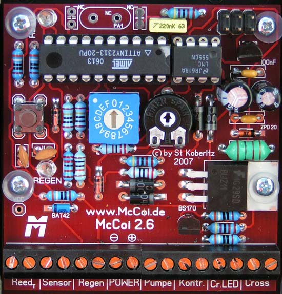

ich hoffe hier kann mir wer helfen.
Ich habe an meinem Motorrrad eine Kettenöler verbaut, dieser tut auch
alles zu meiner Zufriedenheit.

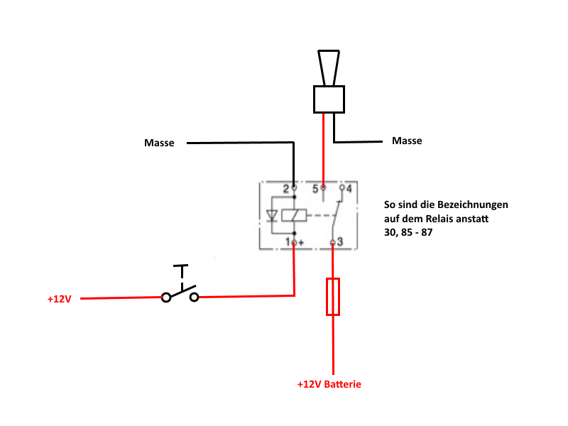

von Frank (Gast)
>Da aber viele hier, die das wissen immer wieder durch Leute, die meinen
>es zu wissen überrascht werden... und Du dich bisher noch nicht als
>jemand zu erkennen gegeben hat der es sicher weiß:
>ohne Schaltplan gehts nicht.
echt jetzt, bitte sehr. Das Relais hab ich, steht nur leider ned viel
dabei
http://www.stahlgruber.de/Kataloge/elektrik/index.php?sb=67692

von Harald W. (wilhelms)
Frank schrieb:
Eine (dicke) Diode parallel zur Hupe wäre wohl auch sinnvoll.
Außerdem  würde ich sowohl das "+" wie auch das "-" Kabel zur
Versorgung der Hupe direkt an der Batterie anschliessen.

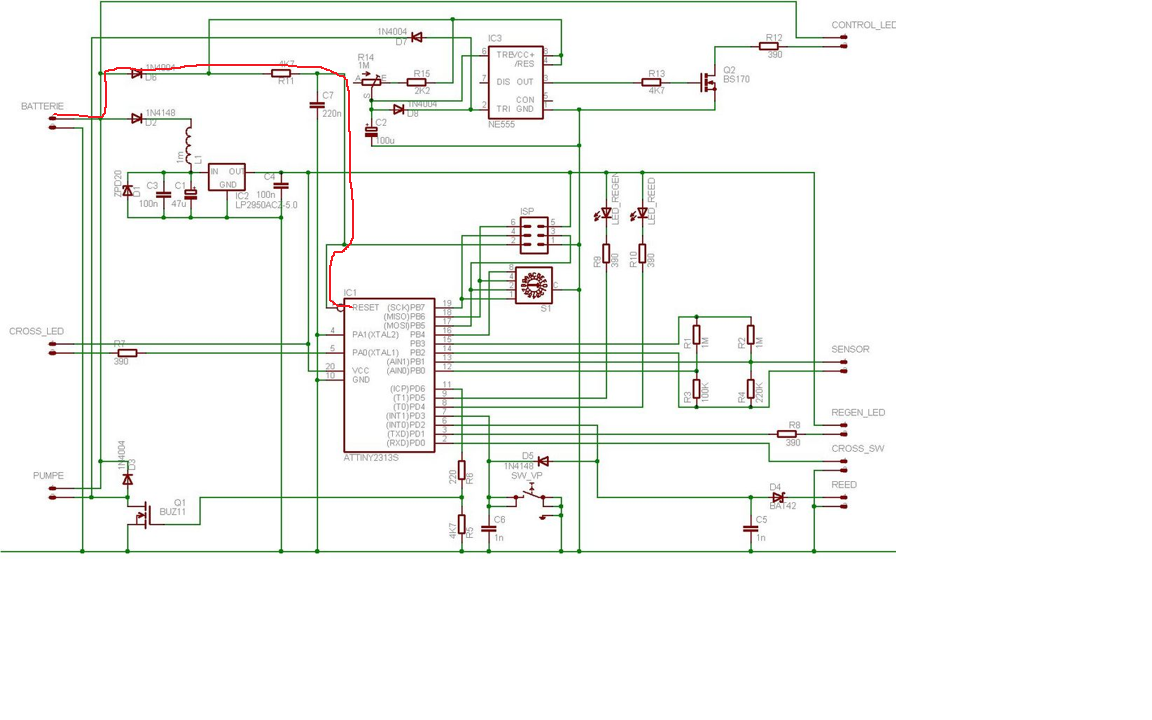

von Gucke an (Gast)
So, jetzt haben die Spezialisten den Schaltplan und Du wirst sehen: Von
DENEN kommt niemand mehr wieder.
Och nee...
Frank schrieb:
> Was ich noch versucht habe ist eine Diode 1N4007 direkt an die Hupe zu
> hängen. Kathde der Diode ans Pluskabel, Anode an Minus. Half auch
> nichts.

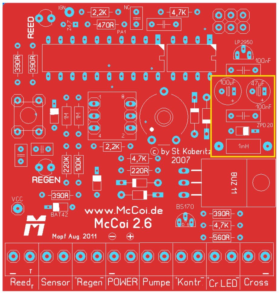

Das Motorrad hat vorher ohne Kettenöler keine Zicken gemacht -> Der
Kettenöler muß eine Verdrosselung und Siebung der Betriebsspannung
erhalten, weil das der Konschtruktör versiebt hat.
Bau eine Siebschaltung wie in dem Link rechts oben extern vor die
Steuerung des Ölers.
http://www.mccoi-forum.de//files/mein_mccoi-schaltplan_177.jpg
von Frank (Gast)
>Wieviel Strom zieht der Öler denn maximal?
Die Pumpe wird über ihn versorgt und abgesichert ist der Öler mit 2,5A
träge
Ich hab nur Masse hingeschrieben, Plus und Minus der Hupe gehen direkt
an die Batterie. Im 1 Beitrag stehts, aber man kann ned alle Beiträge
lesen, geht mir in Foren ja auch so.
Was ist den ne dicke Diode, mit ner 1N4007 hatten wir es probiert, das

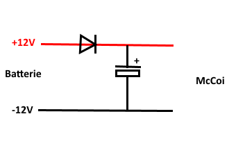

Dann würde ich es mit einer Diode vor und einem Elko parallel zum Öler
probieren.
Ein 4700µF-Elko würde bei dem Strom pro Sekunde ein halbes Volt
verlieren, die Diode verhindern, das der Elko vom Bordnetz entladen
wird.
mfG

Meinst du Diode 1N4148DO35-7 und 1mh

von Frank (Gast)
Noch ne Lösung war ne fette Diode an den Klemmen der Hupe
von Thomas F. (igel)
Auf keinen Fall. eine 1N4148 kann nur ca. 200mA.
Eher sowas:
http://www.pollin.de/shop/dt/MDYyOTU4OTk-/Bauelemente_Bauteile/Aktive_Bauelemente/Dioden/Diode_NS8BT.html
Die Diode übrigens Anti-Parallel wenn diese an den Klemmen der Hupe
hängt. Sonst ist das ein Kurzschluss.
Dein kleines Bild passt schon.
Dort wo -12V steht ist halt Masse (der Batterie).

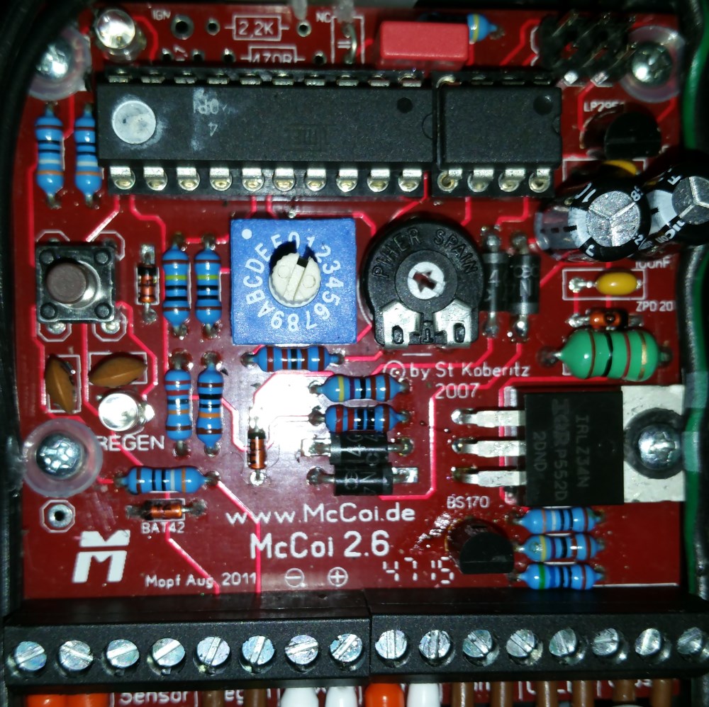

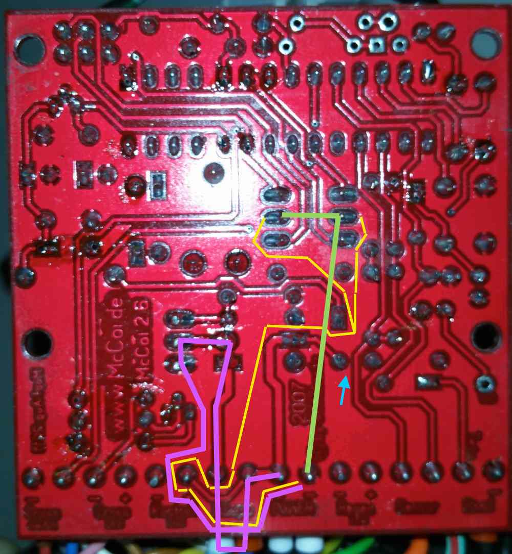

Kann es sein, dass das schon auf der Platine drauf ist, siehe Bild
von Frank (Gast)
Entschuldige ich hab das "vor" überlesen
von Frank (Gast)

von hinz (Gast)
http://www.mccoi-forum.de//files/schaltplan_182.jpg
Grausam. Drossel und Elko sind zwar vorhanden, aber auch ein prima Weg
an ihnen vorbei.
von Frank (Gast)
schaltpläne lesen - ihhhhh
Meinst du über die Kontroll Led und Pumpe
von hinz (Gast)
Keine Arme, keine Kekse.
Ich meine all die offenen Scheunentore. Der das entworfen hat ist ein
ahnungsloser Bastler, da muss man sich nicht wundern, dass das nur
scheinbar funktioniert. Man wird da nur an einzelnen Punkten rumdoktoren
können, besser wäre ein komplettes Neudesign.

Das ging für mich gesehen ziemlich durcheinander. Da ich jetzt wirklich
die Übersicht verloren habe, versuch ich das nochmal zusammenzufassen.
Erste Lösung es mit ner dicken Diode und Elko (da bin ich nicht sicher)
direkt an der Hupe probieren, diese Links
http://www.pollin.de/shop/dt/OTkzOTg3OTk-/Bauelemente_Bauteile/Passive_Bauelemente/Elektrolytkondensatoren/Elko_JAMICON.html
Mit anti... ist Kathode auf plus und Anode auf Minus an den Klemmen der
Hupe gemeint nehm ich an.
Ich habe ja das kleine Bild gemalt, dacht aber eigentlich das ist für
die Siebschaltung
Zeite Lösung war die Siebschaltung.
Nur soll ich die jetzt mit ner Diode oder Drossel machen? Aber was für
eine Diode/Drossel und den Elko 4700µF vor oder hinter die Diode? Dafür
hatte ich das kleine BIld gemalt.
Dritter Vorschlag war Hupen tauschen, das will ich wirklich nicht.
Hab ich das jetzt richtig verstanden.
Danke nochmals
Frank
> die Siebschaltung

Diese Diode geht sowohl für die Siebschaltung des Ölers als auch
parallel zur Hupe. An der Hupe so anschliessen:
https://www.mikrocontroller.net/wikifiles/0/05/Relais_selbstunterbrecher_2.png

Die Platine für den Öler hat eigentlich schon einen Filter vor dem
Spannungsregler, aber wie bereits erwähnt ist die Schaltung insgesamt
verbesserungswürdig. Du könntest vor der Öler-Platine noch einen
LC-Filter ausprobieren:
> an ihnen vorbei.
Nach diesem Plan hängt Reset an der Bordspannung. Kommt mir sehr
mysteriös vor.
Hier sieht es besser aus:
http://www.mdvp.de/Kette/Oiler.html
Über den BUZ11 lässt sich noch streiten, aber würde jetzt wohl zu weit
führen.
Jetzt ist die Frage welche Version der TO hat.

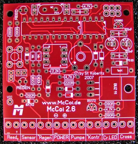

Wenn du mich meinst, ich hab die letzte Version 2.6 Modelpflege 2011.
Hier wurde eine Leiterbahn die unter dem Buz11 lief auf die Unterseite
der Platine verlegt.

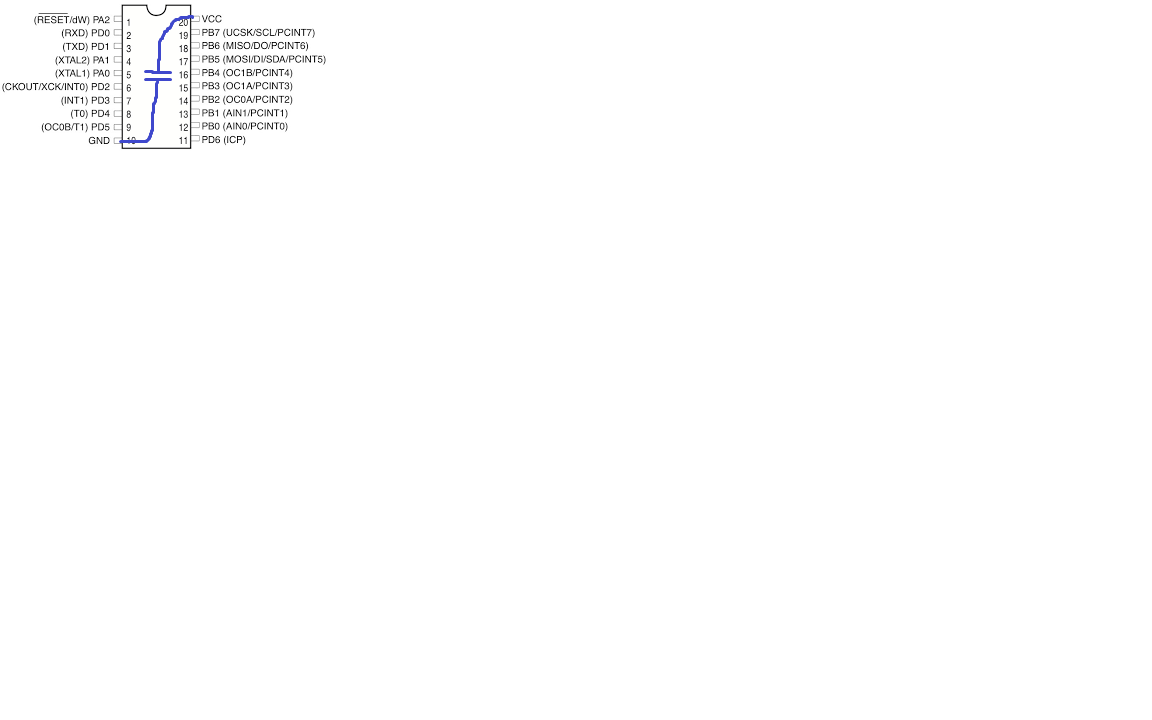

https://oscarliang.com/ctt/uploads/2014/05/lc-power-filter.jpg
> Kann ich die Teile für den LC Filter aus dem Link übernehmen, denn
> berechnen kann ich das nicht?
Das sollte für den Öler gehen. Die Werte müssen auch nicht genau passen.
> Ist der LC Filter dann nicht in etwa das Gleiche wie die Siebschaltung
> bestehend aus Diode und Kondensator
Es ist halt noch eine Drossel mit dabei. Diese glättet höherfrequente
Störungen in der Stromversorgung.

von hinz (Gast)
> mysteriös vor
Ich hab noch einen Plan gefunden, angeblich vom "Erfinder" selbst.
http://www.mccoi-forum.de//files/schandplan_761.gif
Zumindest diese Merkwürdigkeit gibts da nicht.

Was will uns der Erfinder durch dem Namen "Schandplan" sagen?
Den habe ich inzwischen auch gefunden. Hier sieht die
Spannungsversorgung richtig aus. Ein Kondensator an VCC des Attiny fehlt
aber konsequent seit 15 Jahren.
Welchen Sinn hat eigentlich der NE555?

von Joe F. (easylife)
Mach mal bitte ein Foto der Platine.
Dieses Versionschaos ist furchtbar.
Wenn es diese Platinenversion hier ist:
http://www.mdvp.de/Kette/MC2.gif
... dann hat die Platine ein Problem. Da ist der Reset Pin zu locker
gepullt (nur schwach, intern).
Bei einem negativen Spike auf GND zieht es den Reset Richtung Low.
Versuch einer Abhilfe könnte ein Widerstand sein (10K oder 4.7K,
ausprobieren), den du von Pin 1 (Reset) des Controllers zu Pin 20 (VCC)
lötest (kann man z.B. auf der Unterseite der Platine machen).
In der von Thomas Forster verlinkten Version
(http://www.mccoi-forum.de//files/schandplan_761.gif) ist dieser
zusätzliche Pullup drin.
Problem wurde wohl irgendwann erkannt.

Ich glaube nicht dass der Schaltplan noch aktuell ist, denn die Paltine
sieht mitlerweile so aus
https://www.mikrocontroller.net/attachment/303720/platine.jpg
oder einfach weiter hochscrollen

von Frank (Gast)
Ups is mir gar nicht aufgefallen, der Unterschied zwischen den beiden
Platinen ist, dass die Leiterbahn die unter dem BUZ11 lief auf die
Unterseite der Platine verlegt wurde und der obere und untere Widerstand
der dreien rechts unten gedreht wurde
von Frank (Gast)
Das ist noch die Vorgängerversion. Ist von nem Kumpel bitte ignoriert
die kaputte leiterbahn im Bild. Ich hab ihm gesagt die braucht er nicht
da hier nichts verbaut ist. Er hat sich aber trotzdem ne Neue bestellt
Hm, das ist jetzt nicht deine Platine, um die es eigentlich geht...
Diese Platine wirft allerdings wieder neue Fragen auf... ;-)
Die GND Insel an Pin 1 des NE555, und damit auch GND des
Reset-Kondensators (220nF) sieht mir ziemlich isoliert aus...
Nimm mal bitte den NE555 (LMC555) aus dem Sockel, und miss mit dem
Multimeter, ob zwischen Pin1 des NE555 (markiert durch die "Delle" im
Gehäuse) und (-) des POWER Anschlusses eine Verbindung besteht.
Der NE555 muss dazu leider aus dem Sockel, sonst ist die Messung
sinnlos.
Frank schrieb:
> Da ist eh keiner drin, die Platine liegt sozusagen auf Halde bei mir :-)
Erhelle uns doch auch noch mit der Oberseite der Platine. Von unten kann
man so schlecht sehen, was bestückt ist, und wie die Leiterbahnen oben
Frank schrieb:
> Sieht so aus, nur ohne den NE555
AxelR. schrieb:
> Sogar die asm-Files sind verfügbar, sieh an...
Hm, naja, ich fürchte so führt das zu nichts.
Mein Verdacht ist, dass diese GND Insel frei liegt. Gemessen hast du
evtl. den 100uF.
Um das herauszufinden, müsste man auf der Oberseite nach einer GND
Verbindung suchen.
Wenn die nicht da ist, schlagen alle Störungen, die durch den NE555
(sollte er bestückt sein) durchgehen direkt auf dem Reset-Kondensator
auf.
Abhilfe könnte ein zusätzlicher Draht zwischen dieser Insel und einer
definitiv mit GND verbundenen Stelle sein.

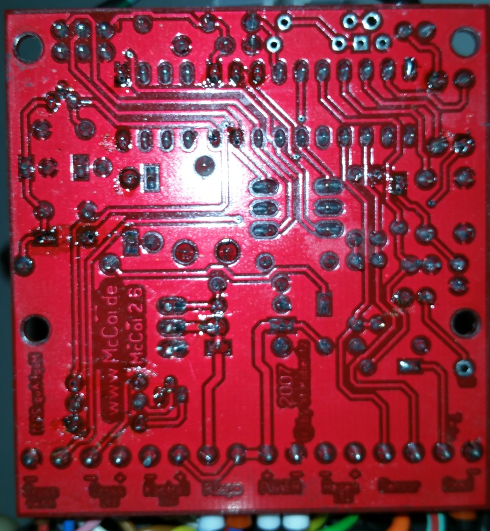

von Frank (Gast)
Bitte sehr

Macht doch mal endlich Einer den Kondensator C3 mit seinen lausigen 47µF
größer. Wie soll denn der arme Regler dahinter die Hiebe auf der
Betriebsspannung für den Kontroller abfangen, wenn man ihm nicht ein
anständiges Energiereservoir hinbaut. Mach mal 470µF rein, wenn es
mechanisch geht auch 1000µF, dann hat's nämlich auch Ruhe.

Ich werd morgen mir mal das Teil zusammenlöten, vvlt. klappts ja damit.
https://oscarliang.com/power-filter-video-transmitter-fpv-camera/
allerdings hatten sie beim Conrad nur ne andere Drossel und keine
Ringdrossel
https://www.conrad.de/de/drossel-radial-bedrahtet-rastermass-5-mm-100-h-18-1-st-535419.html
hoffe das Teil geht auch
Richtig.
Und dann sieht dein PCB mal wieder ganz anders aus, als das von deinem
Kumpel (z.B. an der Stelle des blauen Pfeils).
Sehr schlecht ist die GND Anbindung des Drehschalters (gelb).
Die geht dann ein ganzes Stück auf verschlungenen Wegen und teilweise
parallel mit dem stromführenden Pfad der Pumpe (violett). Grrr.
Löte mal ein (möglichst kurzes und direktes) Kabel ein, das die beiden
GND Pins des Schalters verbindet, und eine direkte Verbindung zum Power
(-) Anschlusspunkt herstellt.
Vielleicht entstört das ja zusätzlich.
von Frank (Gast)
Danke, mach ich morgen.
Doch so sehr anders, sorry. Beide Versionen haben aber an meiner NC das
gleiche Problem.
von Frank (Gast)
Ich krieg da stehend keinen anderen rein, könnte ich den auch da
hinlegen wo ein paar Bauteile nicht verbaut sind. Die sind für den
Notlauf den ich nicht verwende. Über dem Kontroller oder kann das
irgendwie elektrisch stören

von Paul B. (paul_baumann)
Na freilich. Der ist im Gegensatz zum Fahrer nicht lageabhängig.
MfG Paul
von Frank (Gast)
Danke,
hab jetzt einen mit 470µF 35V aufgetrieben und eingelötet, testen kann
ich erst heut nachmittag. Noch größer (Abmessungen) geht ned
von Frank (Gast)
