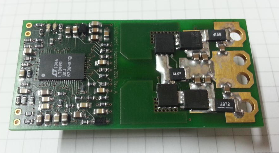

ich habe ein etwas nerviges Problem mit einem LT8490 Solar Laderegler.
Gleich vorweg: der Regler an und für sich funktioniert tadellos. Direkt
am Ein- und Ausgang messe ich auch keine Störungen, lediglich eine
kleine Restwelligkeit (direkt an den Keramik C's, Masse über Federdraht
angebunden).
Allerdings habe ich auf der Platine noch einiges an Zusatzelektronik,
unter Anderem auch einen BQ34Z100 der über I2C angesprochen wird.
Nun passiert es leider regelmäßig dass der I2C Bus "zusammenbricht".
Misst man die Datenleitungen mit dem Oszi sieht man dort auch massive
Störungen, teilweise bis zu 1V pkpk. Schaltet man den LT8490 ab
verschwinden die Störungen.
Ich konnte nun durch Anpassung der Schaltfrequenz und Ändern der
Gatewiderstände etwas Besserung erzielen, ganz sauber läuft es aber noch
nicht.

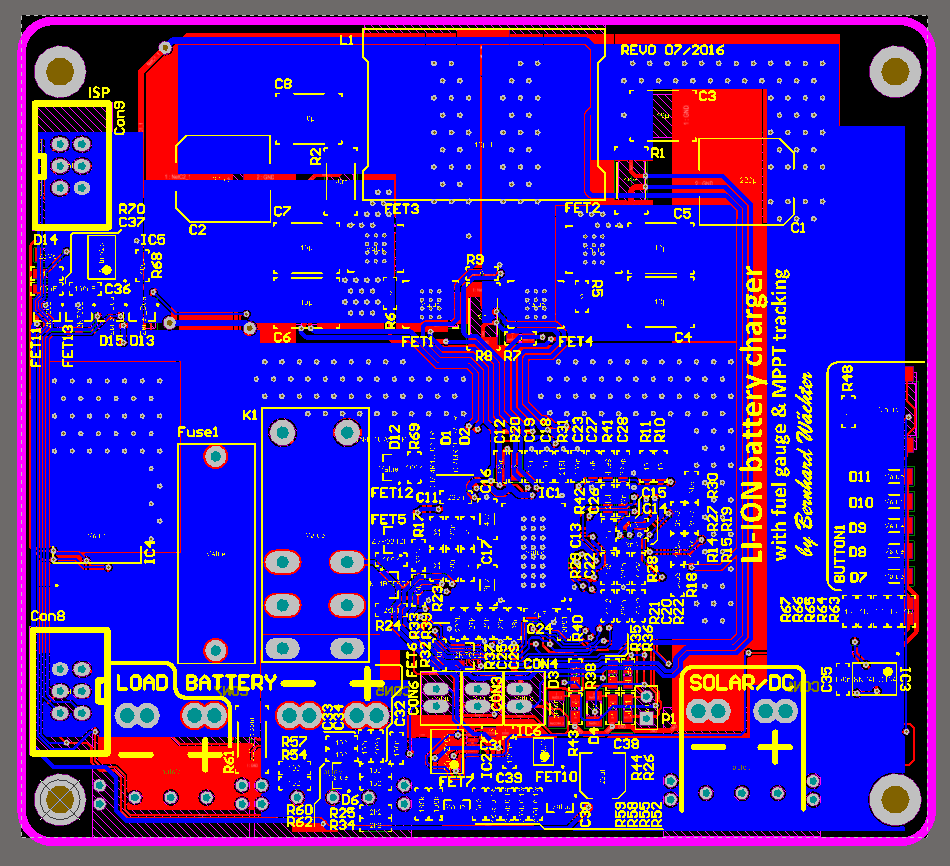

Anbei Bilder meiner Schaltung... ist ein 2 Layer Design. Ich habe
versucht den "Power" GND vom Signal GND weitgehend zu trennen und den
Stromfluss möglichst niederohmig zu halten. Scheinbar reicht das noch
nicht...
Verbesserungsvorschläge?
Danke, Gruß
Bernhard

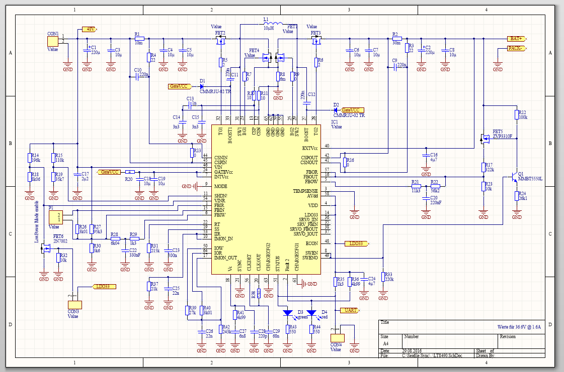

von 6a66 (Gast)
> nicht...
Hallo Thorsten,
es wäre gut, wenn Du den Schaltplan so gestalten könntest, dass man
darauf auch erkennen kann wo I2C denn angeschlossen ist. Und was das für
ein IC ist - ist daas der BQ oder der LT? Es ist schlichtweg nur zu
raten. Altium kann da viel meht als nur 3D Bilder - speziell im
Schaltplan :)
Kann es sein dass der Schaltplan auch nicht vollständig ist - da feheln
z.B. K1 und die Sicherung, ...
rgds

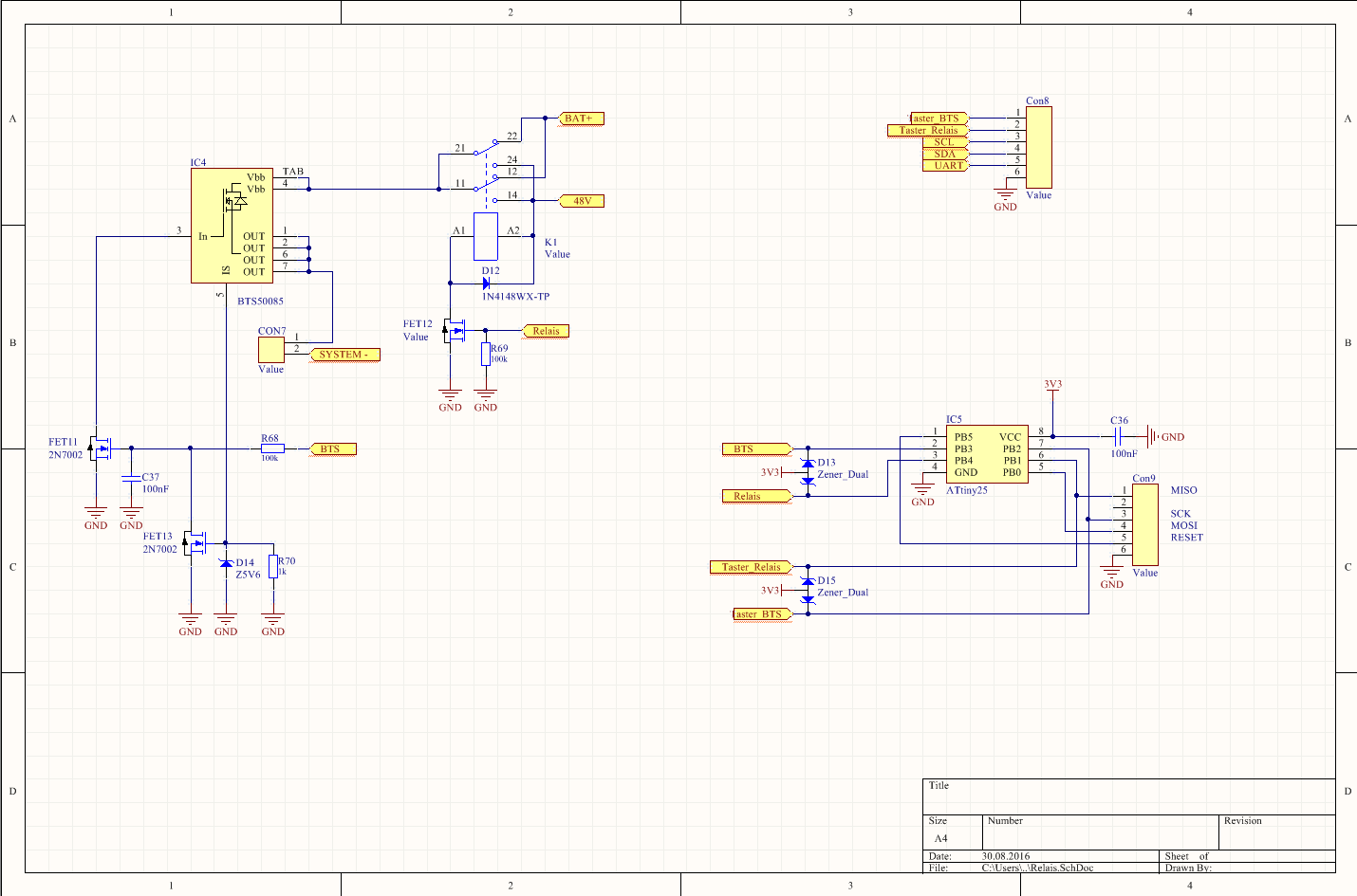

von Borsty B. (mantabernd)
Hi rgds,
Ich gebe zu dass der Schaltplan etwas unglücklich ist. Anbei nochmal
alles vollständig.
Kurz zur Erklärung:
CON1: Anschluss für das Solarpanel oder DC Netzteil, dieser Anschluss
geht direkt an den LT8490. Hier können aber auch 48V vom DC Netzteil
anliegen, diese können über das Relais direkt an die Last geschaltet
werden (BTS50085.png)
Ausgang des LT8490 ist BAT+
CON5: (Schaltplan bq34z100.png) Anschluss des Akkus, direkt nach der
Klemme kommt eine Sicherung F1. Hier taucht auch wieder BAT+ auf und
versorgt direkt einen Spannungsregler LM2936 und die Elektronik rund um
den BQ34Z100. Dieser wird über I2C ausgelesen. Sprich die ganze
Elektronik hat Saft sobald der Akku angeschlossen wurde.
Der Minuspol der Batterie geht an den Shunt R61 (hierüber ermittelt der
BQ34Z100 den Strom über die Last, aber auch den Ladestrom). Das Net nach
dem Shunt heißt SYSTEM- und bildet das GND Potential für die an der
Platine angeschlossene Last.
CON7: (Schaltplan BTS50085.png) Anschluss der Last. Hier liegt SYSTEM-
direkt an, über das Relais K1 kann der Eingang des Ladereglers direkt
mit dem Ausgang verbunden werden. Über den HighSide Schalter IC4 wird
die Last geschaltet. FET13 bildet eine Überstrombegrenzung des
Schalters.
Der Attiny25 schaltet den HighSide Schalter und ggf. das Relais.
Ich hoffe das war nun etwas verständlicher... ;-)
Bernhard

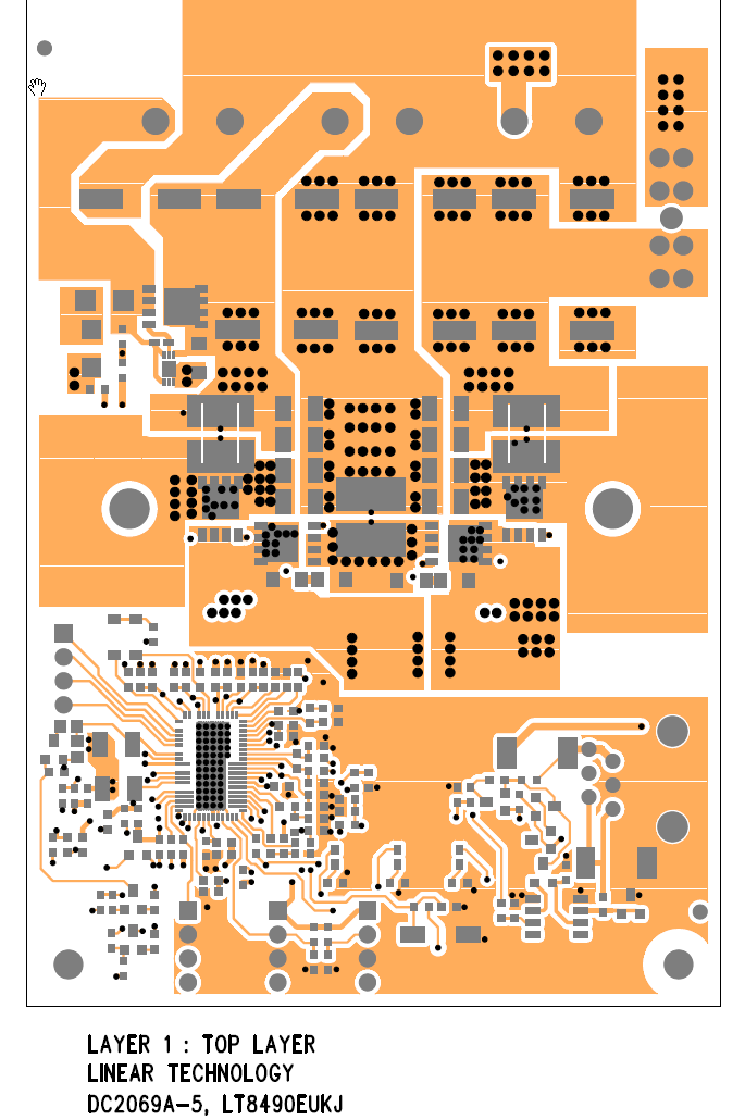

Sind alle Betriebsarten gleichermaßen von dem Problem betroffen?
> Störungen
Wurde diese Mesusung ebenfall mit "Federdrahtmasseklemme" direkt am
Controller gemacht?

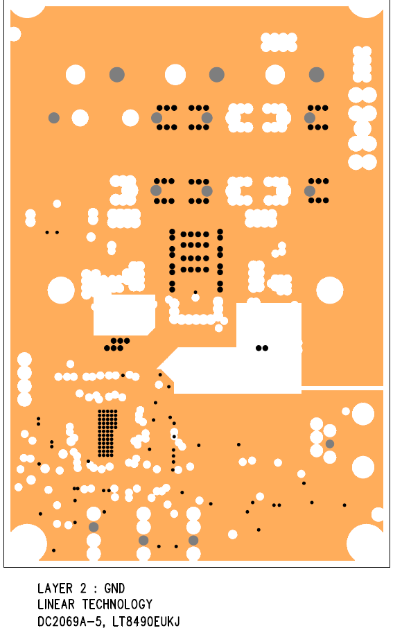

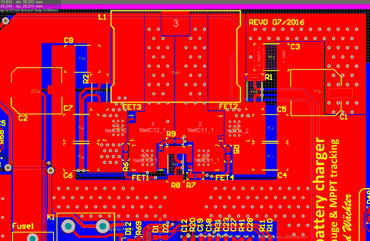

Ich bin noch am Rätseln, ob es EMV-mäßig gut ist, die Switchnodes
(FET2+4 sowie FET1+3) so dermaßen flächig auszuführen.
Und ich denke auch, dass der Massepfad vom linken "Via-Feld" über die
blaue Lage zum rechten "Via-Feld" durchaus Strom vom Schaltregler
abbekommt. Der geht da nicht ausschließlich über die rote kurze
Verbindung zwischen den Via-Feldern.
Insgesamt finde ich das Layout ungünstig angelegt, weil der ganze
Leistungsstrom um den Kleinsignalbereich herum muss. Das ist im
Demonstrator-Layout DC2069A deutlich besser gelöst.

Wie stark ist den bei Dir BAT- angeschlossen, ist das die "dünne"
Massefläche die auch am BQ vorbeigeht (in den PNG schelcht zu erkennen
auch mit Zoomen)? Zudem gehen I2C Leitungen direkt durch den
Leistungsteil. Könnte sein da spuckt was rein oder der BQ ist an der
Masse schlecht angebunden.
In einem solchen Design immer:
a) wie Lothar schon gesagt hat die Leistungsdomäne von der Signaldomäne
trennen
b) Strompfade der Leistungsteile zuerst Layouten
c) niemals auf Masseflutungen verlassen.
d) vielleicht ein Lagenpärchen mehr spendieren in dem Du dann die
Signale ordentlich von der Leistung getrennt routen kannst. 2 lagig ist
nett, muss man aber in so einem Fall mächtig aufpassen.
rgds

Borsty B. schrieb:
> Nagut... ja... aber das sind auch 6 Layer...
Das würde mir sehr zu Denken geben... ;-)
Es ging mir primär um den Leistungsstromfluss "um" die Kleinsignalecke
herum.
Man sieht in dem Beispiellayout auch schön, wie die Switchnodes
(Spulenanschlüsse und Verbindungen zu den Mosfets) massefrei gehalten
wurden...

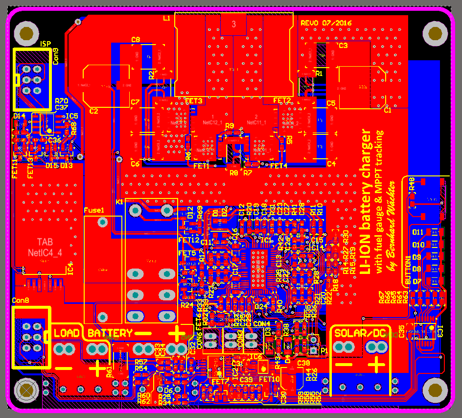

> wurden...
Was genau meinst du damit? Ist das bei mir nicht ach der Fall?
Nein. Die Switchnodes koppeln bei dir in die darüberliegende Kupferlage
ein. Im Beispiellayout ist dort in der Leiterplattenmitte ein großes
kupferfreies Loch, das über alle Lagen hinweggeht...

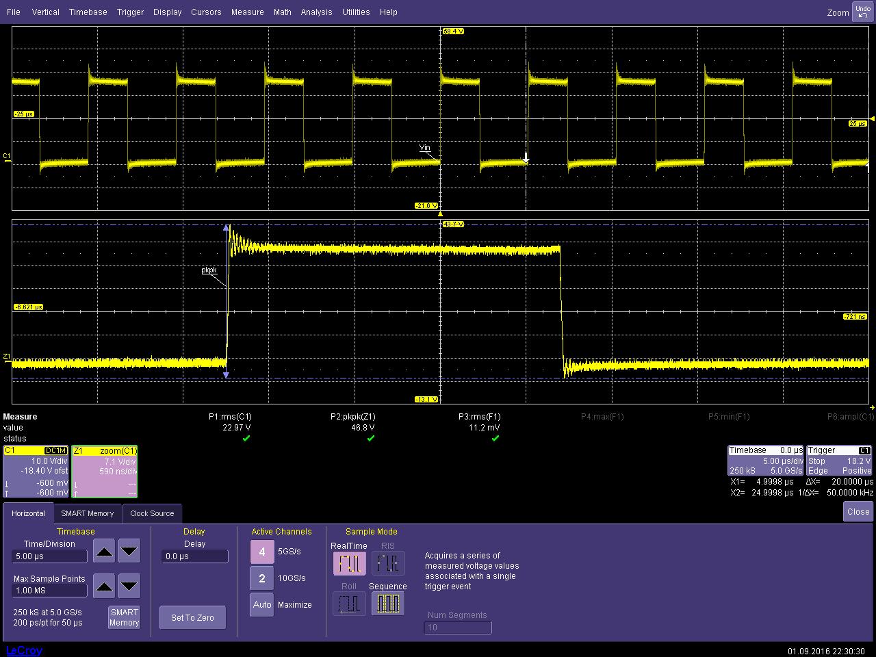

Ich hatte jetzt nochmals Zeit mich etwas genauer damit zu befassen.
Interessant ist dass die Platine für sich standalone super läuft, auch
keine Störungen am I2C Bus. Verlässt allerdings ein Kabel (z.B. ein
Flachbandkabel) die Platine nehmen die Störungen deutlich zu. Je nachdem
wie lang das Kabel ist und wie es geführt wird hat man mehr oder weniger
Störungen, bis hin zum Ausfall des Busses. Steckt man das/die Kabel ab
ist alles ok und der Bus läuft stabil, sieht auch sauber auf dem Oszi
aus.
Nun habe ich mal ein paar Messungen des Schaltreglers gemacht. Zur
besseren Übersicht habe ich auch den Ausschnitt des Layouts mit
angehängt.
Ich finde das sieht alles recht gut aus, oder? Ich frage mich wo diese
Störungen herkommen... Vielleicht fällt euch ja etwas mehr auf.
Die Beschriftungen der Bilder geben an wo gemessen wurde. Alle Messungen
wurden mit dem kurzen Federdraht am Tastkopf gemacht. GND war immer
möglichst kurz angebunden.
Bin über Hinweise sehr dankbar. Möchte es eigentlich vermeiden das
Layout neu zu machen...
Danke!!

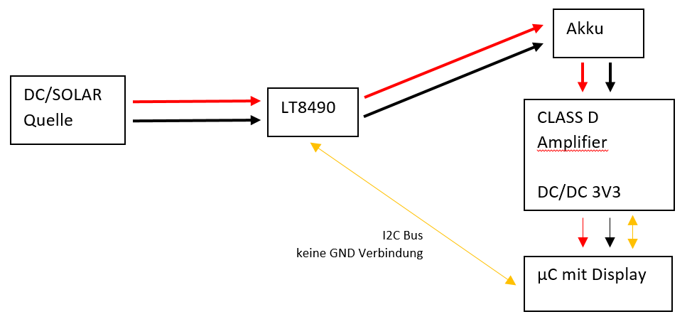

von Inkognito (Gast)
Hört sich verdächtig nach einer Masseschleife an.
Problem ist dabei, wenn man Module über eine Signal-Masse
verbindet und die Module mit nur einer Versorgung bestromt,
die Masse stehts mit angeschlossen. Bei Audio schon heftigst
ploblematisch, ist die EMV auch in Digitalsystemen nicht ganz
ohne.

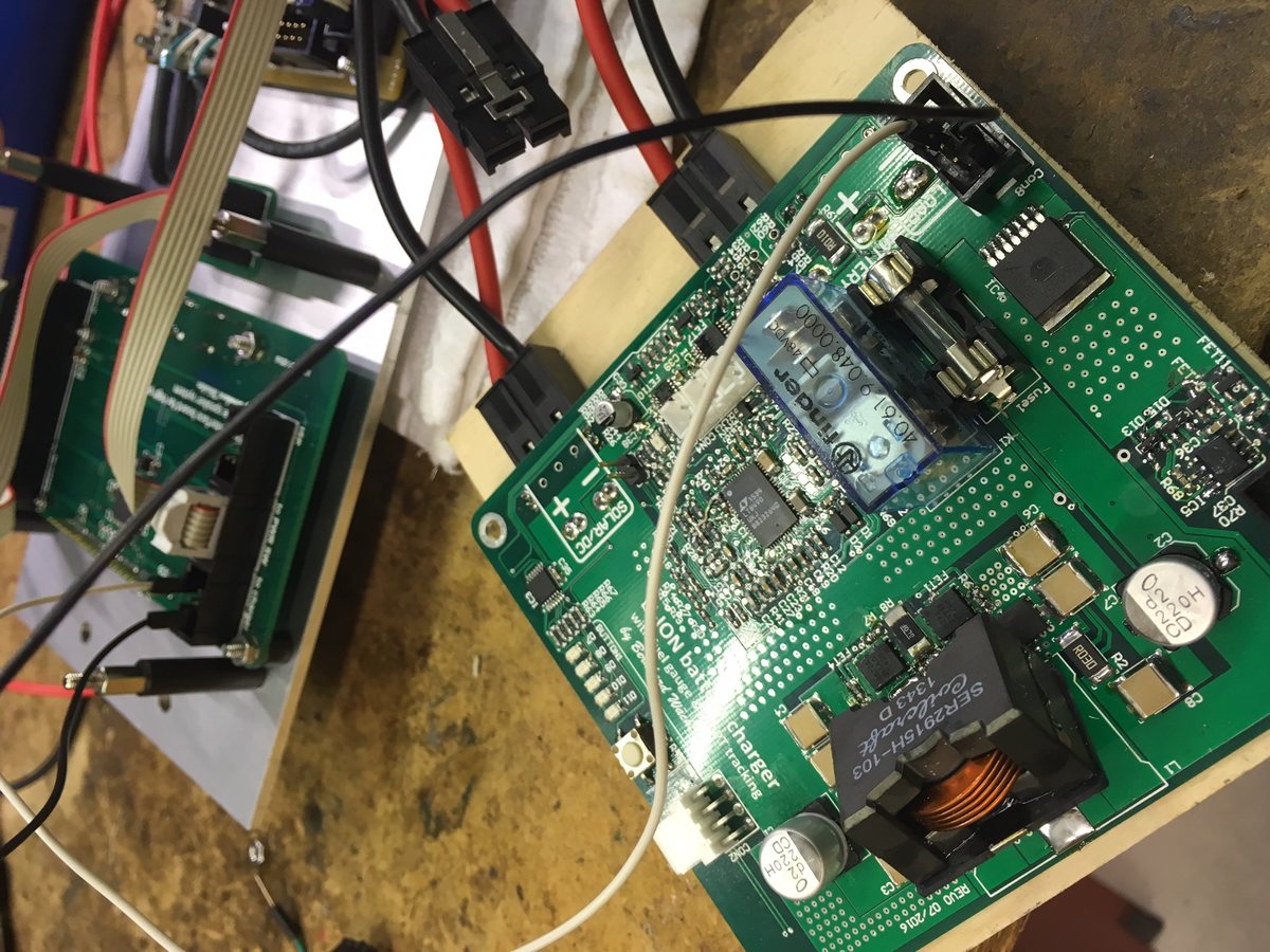

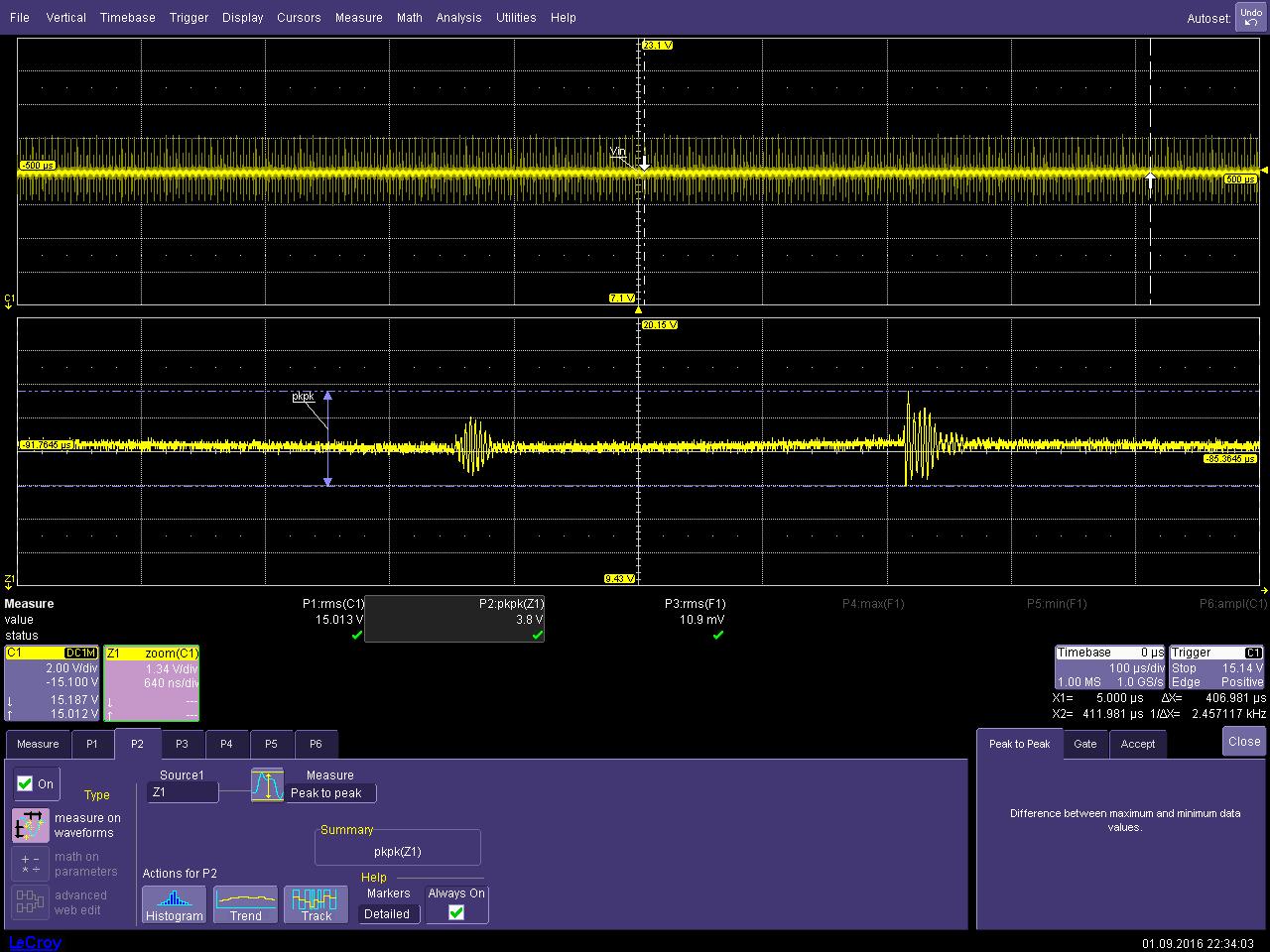

Die Vermutung hatte ich auch schon, ist es aber nicht. Ich habe das
Gerät heute mal zerlegt und weitere Messungen gemacht.
Masseschleife kann ich ausschließen weil ich alles was nicht notwendig
war getrennt hatte und definitiv keine Schleife bestand.

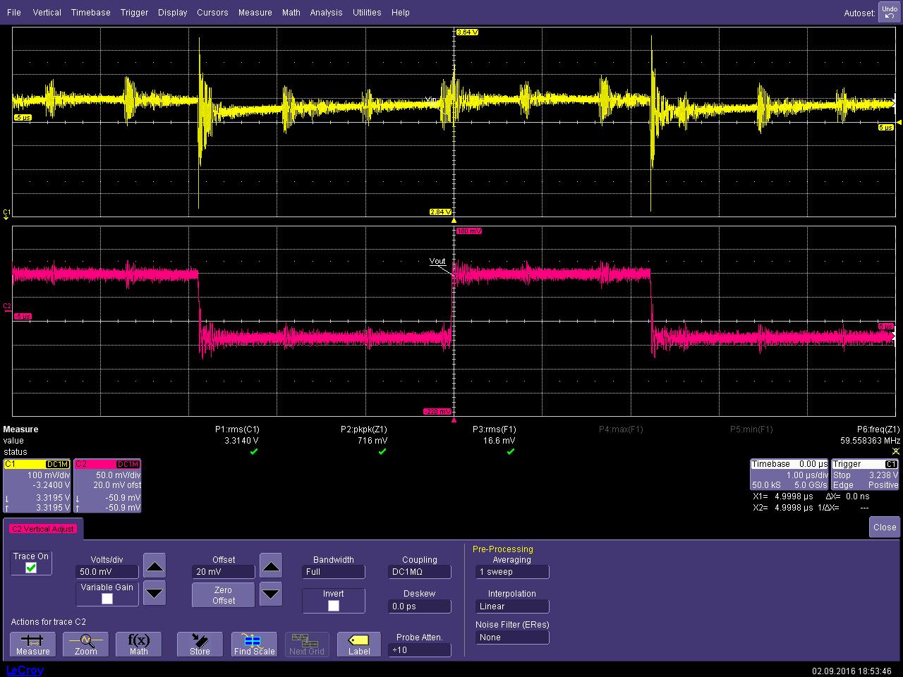

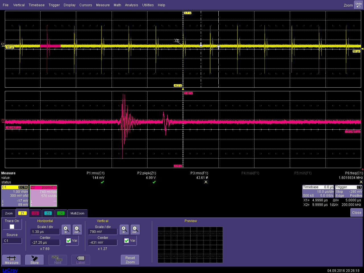

Ich habe die Steuerleitungen, die die Wandlerplatine verlassen mit losen
Drähten verbunden und an den Steckverbindern mit dem Oszi beobachtet.
Ich konnte sehr schön sehen wie sich die Störungen häufen wenn ich die
Kabel bewege und in Richtung Spule bzw. Fets halte.
Oszi Screen: gelb -Signal | pink - Spulenfrequenz (Tastkopf nur an die
Spule gehalten)
Wie auf den Screenshots zu sehen folgen die Störungen auch der
Schaltfrequenz des Wandlers.
Somit ist also schon mal sicher dass der Schaltregler die Störungen
ausstrahlt und die Geräteverkabelung diese wieder auffängt.
Nun... ich habe versuchsweise auch die Spule etwas angehoben (siehe
Bild) aber das brachte keine Veränderung.
Was kann ich nun noch machen? Jemand einen Tipp?? Schaltflanken
abflachen? Frequenz anpassen? Andere Fets? Andere Spule?
Bernhard
von qwerty (Gast)

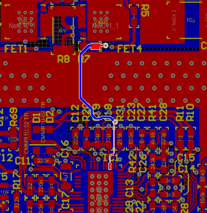

Hm, die EMV dürfte unter anderem abhängig von der Schaltfrequenz und der
Steilheit der Flanken sein. Eine klassische Methode zur Vermeidung von
EMV in Endstufen ist es, die Schaltflanken flacher zu machen, also die
Gate-Widerstände zu erhöhen. Inwiefern das mit dem LT8490 möglich ist,
wäre die Frage. Vielleicht von 2 (?) auf 3-4 Ohm testweise erhöhen -
falls möglich?
Die Schaltfrequenz Pin22 (fosc), RT bzw. R31 (215K) liegt derzeit
anscheinend bei ca. 200 kHz. Höhere Frequenzen strahlen leichter ein.
Ich bin langsam absolut ratlos und brauch definitiv eure Hilfe...
Blockschaltbild hängt an, ich habe die letzten zwei Tage aber auch so
ziemlich alles versucht was man so machen kann.
Nochmals kurz zum Problem:
Die Schaltvorgänge des LT8490 schlagen extrem auf den I2C Bus durch.
Seltsamerweise kaum bis gar nicht auf die Versorgungsspannungen, z.B.
die 3V3 oder andere Steuerleitungen. Dort sind sie zwar auch zu
erkennen, aber nur marginal.
Beim I2C Bus allerdings extrem deutlich.
Anfangs hatte ich die PullUps in Verdacht, aber die Spannung aus denen
die Pullups versorgt werden ist ruhig. Dennoch habe ich diese mal an die
andere Seite des Busses verfrachtet... ohne Änderung.
Klemme ich die Verbindung zwischen LT8490 und µC Board ab ist es besser,
jedoch noch nicht weg.
GND Verbindungen habe ich x-mal geprüft, habe auch die Platinen anders
angeordnet und sichergestellt dass keine Verbindungen außer den auf dem
Blockschaltbild dargestellten vorhanden sind.
Selbst die LT8490 Platine habe ich bearbeitet. Die GND Plane habe ich
aufgetrennt, sodass der Strom definitiv den für ihn vorgesehenen Weg
läuft. Dies brachte allerdings keine Besserung.
Dann habe ich die Kupferplanes der Schalttransistoren verkleinert. Meine
Vermutung war dass diese als Antennen fungieren. Das machte es
allerdings nur noch schlimmer... es scheint also schon etwas mit dem
Layout des Schaltreglers zu tun zu haben, ich wüsste nur gerne was genau
ich falsch gemacht habe.
Ein neues Layout zu entwerfen wäre jetzt kein Beinbruch aber ich möchte
vermeiden die selbe Thematik danach wieder zu haben.
Anbei noch zwei Screens des Oszis, einmal der I2C Bus und zum Vergleich
der Switchnode direkt an der Spule gemessen. In diesem Fall sind es
besonders schlimme Störungen, das ist nämlich der Fall wenn Vin nahezu
identisch mit Vout ist (knapp 1Volt darüber liegt). Man sieht wie die
Einstreuung in den Bus den Schaltflanken des Switchnodes folgt.
Können das überhaupt noch Einstreuungen ins Kabel sein?? Bei über 5V
pk/pk... da muss doch mehr im Busch sein, oder??
Außerdem noch ein Bild von der Platinenunterseite, mit den geänderten
Kupferplanes. Auch mit der Versorgung des BQ34Z100 IC's habe ich etwas
herumgespielt, sogar schon aus einer separaten Versorgung gespeist und
auf ein anderes GND Potential gelegt (es gibt ja zwei... weil ich den
Stromfluss über einen Lowside Shunt messe). Hilft aber leider alles
nichts...
Vielleicht fällt euch noch was ein/auf das ich ändern kann.
Danke, Gruß

Mir ist da soeben noch was aufgefallen...
folgendes Oszibild habe ich wenn ich im Buck Mode die Gate Leitung von
Fet4 messe. Egal ob vor oder nach dem Gatewiderstand.
Diese Spikes haben dort doch nichts verloren, oder? Sind auch wieder
exakt die Selben wie auf meinem I2C Bus.
Es wird zwar vermutlich nicht reichen den Fet zum leiten zu bringen,
jedoch frage ich mich dennoch wie diese Störungen auf die Gateleitung
kommen.
(anbei noch das Layout der Gateleitung)
Bei 0-Ohm Widerständen(Wert überprüft?) aber auch anderen Werten
(fließt ja quasi kein Strom) wirst du auch nichts anderes messen.
Im Zweifel Brücke rein, so wie in der App eh kein Widerstand vorgegeben.
Bedenke, dass FETs wegen der Sperrschicht ein Kondensatorverhalten
haben, das mit zunehmender Frequenz stören kann.
Welche Fets hast du denn verbaut? Geht aus deinem Schaltbild
(vervollständigen) nicht hervor. Linear empfiehlt Infinion BSC...-Typen.
Außerdem ist bei den beiden Applikationen s. 38/39 hier R4 einmal 2Ohm
und bei der anderen gar nichts.
C13 fand ich in keiner App, nur bei dir. Evtl. mal entfernen.
Schalt doch mal 1M von d. Gates nach Masse. Vielleicht speichert
die FET-Kapazität zu lange Ladung, obwohl eigentlich die
Treiberstufe des 8490 die Ladung über eine Gegentaktstufe(so der
Idealfall) auf GND ableiten müsste.
> kommen.
Weil die Fets die Störung selbst erzeugen, vielleicht? Die sind ja
Induktiv durch die Spule voll belastet. Für mich sieht das einer
H-Brücke nicht ganz unähnlich, nur ohne Freilaufdioden.
Wenn jetzt die Arbeitspunkte nicht stimmen, also der eine Fet
schon sperrt wenn der andere noch nicht leitet, obwohl so geplant,
dann muss die Energie doch irgend wo hin, oder? Soweit die Theorie.
Ich würde erst mal versuchen mit den 1M den FETs Ladung zu entziehen.
Ist natürlich nur ein Schuss ins Blaue, aber im Moment das Beste was
mir einfällt.
Leute ich habe gute und schlechte Nachrichten...
Ich habe eine andere LT8490 Platine heute ausprobiert (eine fertige, die
ich gekauft habe) und siehe da, keinerlei Störungen. Der I2C Bus zuckt
nicht einmal...
Es handelt sich um folgende Platine:
http://www.mictronics.de/blog_content/_uploads_/2014/09/LT8490_MPPT_PCB_Top.jpg
Ich habe diese heute aus einem anderen, früheren Projekt ausgebaut und
für mein jetziges Projekt angepasst.
Das war die gute Nachricht... die schlechte Nachricht ist dass mein
Layout einfach nur Rotz ist und ich eine neue Platine anfertigen muss.
Die andere LT Platine läuft übrigens mit 200kHz, einer Coilcraft
XAL1510-682ME und den selben Fets wie in meiner Schaltung (SiR872ADP).
Ich werde mich nun also dran setzen und die neue Platine entwerfen. Zur
Sicherheit dürft ihr natürlich drüberschauen ;-)
Danke erstmals für eure fleißigen Antworten :)
