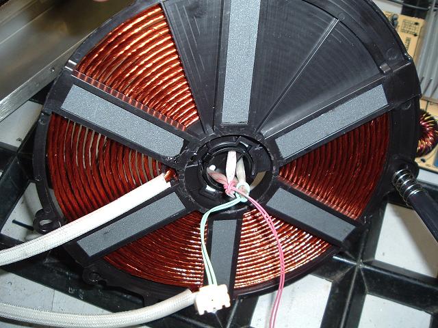

von Illegal, Legal, Sch*ei**egal (Gast)
Bezüglich der EMV befürchte ich schlimmstes.
Andererseits werden ja auch Induktionskochplatten en Masse verkauft.

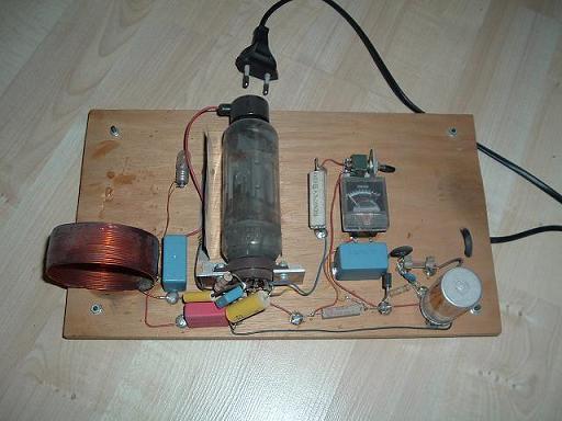

von oldeurope O. (Gast)
Illegal, Legal, Sch*ei**egal schrieb:
> Die Frage ist ja auch :
> willst Du damit ab und an eine festgerostete Schraube lösen
Ab und an eine Röhre regenerieren:
http://commentatroehrenbude.blogspot.de/2016/12/roehren-kaputt-regenerieren.html
Matthias K. schrieb:
> Hallo, lieber...Gast?
> Mit Interesse lese ich Deinen Beitrag.
> Inzwischen habe ich einiges dazugelernt und kann Dir daher was zum Thema
> mitteilen.
Dann erkläre mir doch bitte mal wozu Ihr da Netzteile braucht.
Induktionskochplatten arbeiten auch problemlos unmittelbar
mit der Netzspannug.
Du lässt doch Deinen Toaster, Backofen und Bügeleisen auch nicht
über Netzadapter laufen - oder doch?

>>>> Bei einer maximalen Leistungsaufnahme von 32 W (ohne Heizleistung)
>>>> erhalte ich etwa 20 W Induktionswärme
Das ist wohl der Röhrenoszillator an Netzspannung.
MfG
Matthias
> Hmm, mit einer Induktionskochplatte kann ich induktiv kochen, nehm ich
> an.
Könnte sein. In Deinem Schmelztiegel übrigens auch.

> Eine Induktionskochplatte krieg ich auch nicht um
> den Schmelztiegel gewickelt.
Ich kann das. Schonmal eine gesehen?
Habe Dir mal ein Bild angehängt.

Bei 3,5KW Leistungsaufnahme mindestens 3x eher als das Ebay-Teil.
Ein Übertemperaturschutz soll das verhindern.
Dafür die roten und grünen Leitungen in der Mitte der
Induktivität:
Beitrag "Re: Induktionsheizgerät, Störstrahlung??"
Inzwischen habe ich die Induktionskochplatte repariert.
Leider kann ich nicht dran oszillographieren.
SK1 und Brückengleichrichtung ohne Ladekondensator
an N+L.
Ich versuche mal die Schaltung rauszuzeichnen und
in LTspice zu simulieren. Ist haarig, die Rückkopplung
läuft da über einen LM339 mit diversen Sicherheitsabschaltungen.
