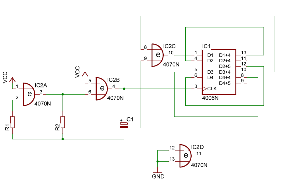

Ich suche eine Schaltung die eine oder mehrere Lämpchen (3,5V / 0,2A)
flackern lässt. ZUr simulation eines Lagerfeuers für den Modellbau.
Ich weis das es solche Dinger fertig gibt, wills aber selber bauen.

von Klaus (Gast)
Nennt sich "Astabiler Multivibrator" , braucht 2 Transitoren und wenig
passive Bauteile. Bei geeigneter Frequenz kommt statt "blinken" das
gewünschte "Flackern".

von Christoph Kessler (Gast)
vielleicht gehts auch mit einem rückgekoppelten Schieberegister, das
wären zwei TTL oder CMOS-IC,Schieberegister und EXOR-Gatter als
"Pseudozufallsgenerator"
Ich hab hier schon mal eine Tabelle zu dem Thema reingestellt, weiß
aber nicht mehr wo
Zweckmäßig wäre das 18stufige Schieberegister CD4006:
http://www.st.com/stonline/products/literature/ds/2008/hcf4006.pdf
über ein EXOR-Gatter CD4030 oder CD4070
http://www.st.com/stonline/products/literature/ds/2061/hcf4070.pdf
passend rückgekoppelt
Oszillator noch dazu also insgesamt drei ICs, z.B. CD4060
http://www.st.com/stonline/products/literature/ds/2055/hcf4060.pdf
oder zwei übrige EXOR-Gatter mit zwei R und einem C
Ich hab mir den 4006 nochmal angesehen, das sind 4* 4stufige
Schieberegister, an zweien gibt es noch eine 5. Stufe. Nach meiner
Motorola-Tabelle müßte die 7. und letzte (18.) Stufe rückgeführt
werden, das geht mit der siebten nicht. Was geht sind zwei unabhängige
9 stufige Register, deren 4. und 9. Ausgang auf je ein EXOR gehen, der
Takt wirkt allerdings auf alle.
Es gibt noch mehr Rückkoppelmöglichkeiten mit maximaler Länge von (2
hoch n )-1 , danach müßte man weiter googlen, vielleicht ist eine
4006-kompatible darunter. Ich eine im Zusammenhang mit einem
Bit-error-rate-tester ("BERT") sowas gesehen zu haben.
Ein PIC oder Tiny könnte natürlich dasselbe Verfahren benutzen. Ich hab
sowas mal auf dem 6502 gehört, ein Lautsprecher knackste damit wie ein
Geigerzähler
Na aber der MM5837 läßt sich mit dem CD4006 nachbauen, die 14. und 17.
Stufe eines 17stufigen Schieberegisters geht: 4+5+5 gibt 14 und wenn
man davon den vorletzten Ausgang also die 13.Stufe  auf die
verbleibenden 4 Stufen gibt hat man eine 17.Ausgang
ja oder das Rauschen einer Zenerdiode oder eine
Transistor-Diodenstrecke, das geht alles
Hier mal mein Schaltungsvorschlag mit Eagle Light gezeichnet, ein Tiny
wäre etwas teurer, und muß programmiert werden. Und die Schaltung läuft
von 3-18V ohne Stabilisierung
war das wirklich Bit 13 nicht 14 wie im MM5837 ? Den Atari1040 hatte ich
auch. Wenn meine Schaltung z.B. mit 10 Hz betrieben wird, eher weniger,
dann wiederholt sich die Sequenz erst nach knapp 4 Stunden. Man könnte
auch zwei Lämpchen mit dem Eingangssignal D1 und dem letzten Ausgang
beteriben, deren Flackern ist um 17 Takte zeitversetzt, also mehr als 2
Sekunden, das fällt nicht mehr auf. Vielleicht muß man die
Aufleuchtdauer noch mit einem Kondensator vor dem Schalttransistor
verkürzen, denn die mittlere Brenndauer müßte bei 50 % liegen
Einen Schönheitsfehler hatte meine Schaltung noch, hier die Korrektur.
Wie gesagt, nimmt die 17Bit-Statmachine in den vier Stunden insgesamt
((2hoch17) minus 1) Zustände an, aber nur wenn beim Einschalten
wenigstens ein Register high ist. Ansonsten hat man ein echtes
"Beförderungskarussell" gebaut, in dem nur Nullen im Kreis geschoben
werden, nämlich der noch fehlende 2hoch17te Zustand. Die Resetschaltung
sorgt beim Einschalten dafür, dass mindesten eine 1 ins Schieberegister
gelangt. In der Softwareversion muß das auch verhindert werden, ein
altes Problem auch in Statemachines für CPLDs und FPGAs.
