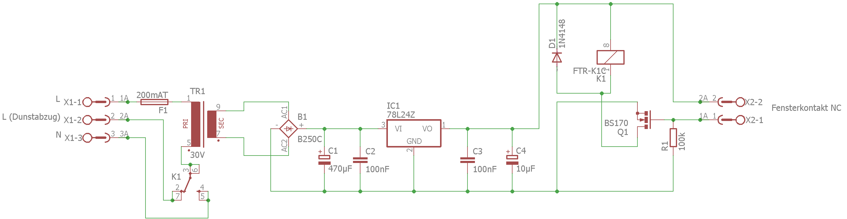

gibt es eigentlich Dunstabzugssteuerungen ohne Standby-Verbrauch? Habe
kurz im Internet gesucht, aber selbst Lösungen ohne Funk haben
unverständlicherweise einen Standby-Verbrauch von bis zu 2,2W (z.B.
Schabus KDS110) ...
Im Anhang mal ein Versuch einer "Steuerung" ohne Standby.
  Jochen

Warum nimmst Du nicht einfach einen Fensterkontakt, der die Leistung der
Dunstabzugshaube direkt schalten kann? Dann hast Du keinen Standby
Verbrauch.
Oder muss dieser dämliche Kontakt auch schon eine Baumusterprüfung,
Genehmigung usw. zwecks Kaminkehrer haben?
Ein Nachteil kann sein, dass man ein Kabel von Haube zum Kontakt
braucht.
Such mal den nws-tkt von EATON. Der sollte das können.
Ist aber auch ziemlich hässlich. Aber wenigstens nicht Signal-Gelb. ;-)

Da käme dann aber wohl nur ein mechanisch betätigter
Mikroschalter in Frage.

@Harald Wilhelms: Der Mikroschalter ist eine einfache Lösung. Nur musst
du dann 2*1,5 von der Haube zum Fenster ziehen. Das war das dann mit
"Mikro".

> Nur musst du dann 2*1,5 von der Haube zum Fenster ziehen.
Du kannst damit auch ein Relais schalten. Auch mit den 24V die vieleicht
eh wegen Hausautomatisierung rumliegen.
Das dumme ist nur, dass die 24V PSU Standby Verluste macht. Das war der
Einstieg in die Diskussion. Klar mit 24V ist das einfacher.
