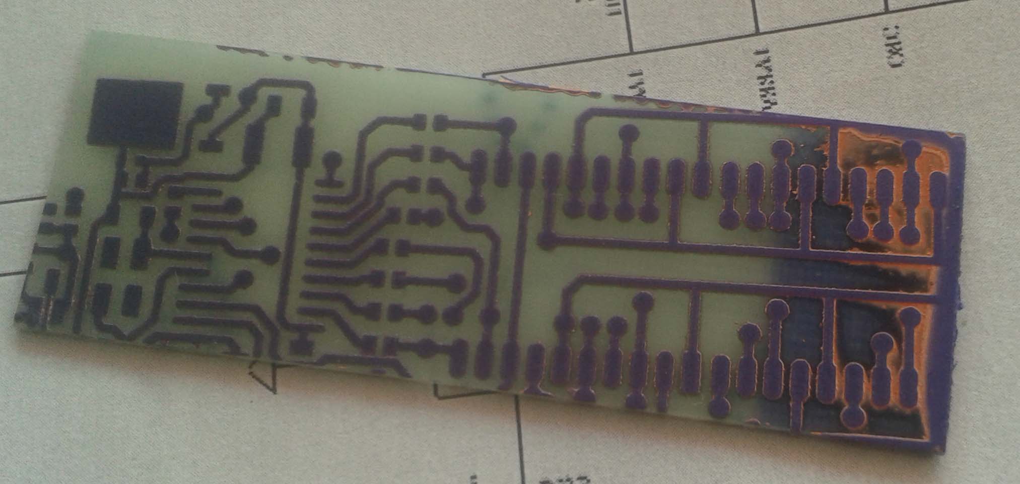

So, hab mal den Versuch mit der Salzsäure durchgeführt. Bitte keine
Kritik zu Bildqualität und zur Platine um die gehts nicht, hab da nur
ein Fragment einer Folie drauf. ist halt nur ein Versuch.
Randbedingungen Salzsäure 5%, die niedrige konzentration weil ich hab
nur die gute, teure und rauchende reinst, also ordentlich verdünnt in
der Säure einen Sprudelstein aus dem Aquarienhandel und durch diesen
ordentlich O² (2 Liter/min) geblasen. Nach 20 minuten wurden die Blasen
immer größer (LOL) weil der Sprudler in lösung ging. Also Abbruch!
Fazit: Mit einer Säurekonzentration wesentlich über 5% und einem
Säurefesten Sprudler sollte das recht fix gehen. Auch der Sprudler hat
seine Säure verbraucht, "Sprudlerchlorid". Sicherer als mit H²O²,
günstig bei vorhandensein des Gerätes und auch leicht (mit Soda das
Kupfer ausfällen) zu entsorgen.
Okay, keine Kritik, aber Fragen wirst du doch wohl den Unwissenden
beantworten? Warum machst du das? Willst du eine neue Ätzmethode
erfinden? Was ist an den Etablierten verkehrt?
Du meinst, der Stein zerfiel? Das ist ja auch zu erwarten, weil Calzium
und Salzsäure, sagen wir mal Todfeinde sind, oder? Gewöhnlich ist das
der erste Versuch in Chemie in der Grundschule, soweit ich mich daran
noch erinnere.
Seit wann raucht 5%tige Salsäure. Ich hab selbst noch eine ein Liter-
Flasche, mit 38%(reinst von Riedel, höherprozentiger gibts glaube ich
nicht) und DIE raucht an der Luft, wenn die freien Säureionen mit der
Luftfeuchtigkeit reagieren.
Ich verstehe nicht, was daran jetzt sicher sein soll? Meinst du
prozesssicher oder ungefährlicher bei bestimmungsgemäßem Gebrauch
für den Anwender? Da greifen die selben Sicherheitsmaßnahmen, oder
nicht? Ist eben nicht so ungefährlich, wie man glaubt.
Also Wasserstoffperoxid und Soda = Natriumcarbonat (musste nicht mal
googlen). Bin doch nicht so doof?
> Ich hole morgen beim örtlichen Fliesenhändler techn. Salzsäure und werde
> es dann erneut testen.
Wie viel % hat denn das Zeug? Hier bekommt man problemlos 22/24%ig
technisch im Supermarkt.
> @ Huh (Gast)
> würde mich nicht wundern wenn hinter dem "Kotzbrocken" ein "Inkognito"
> steht.
Auf Wunsch kann auch gehext werden.
Interessant.
Ich habe mir das hier in die Bookmarks aufgenommen für den Moment in dem
ich gar kein H2O2 mehr zu kaufen bekomme:
Beitrag "Ätzen mit luftregenerierten Kupferchlorid"

Natürlich verbraucht sich auch hier die Salzsäure aber nen Schluck dazu
dopt die Ätze wieder auf. Das entstehende Kupferchlorid stört
keinesfalls ist eher günstig. Und der Liter techn. HCL kostet nicht viel
und ist ergiebig.

So, habe nun das Ganze mal mit 24% techn. HCL ausprobiert. Wenn
ausreichend Kupferchlorid in der Brühe vorhanden ist beträgt die
Ätzdauer bei Raumtemperatur weniger als 2min. Ist also recht flott.
Mit dem Roxykit, na ja, geht so. Für die große Düse reicht der Druck
nicht aus und bei den Kleinsten kann ich den Druck nicht soweit
runterdrehen weil der SK anfängt zu rebellieren. Er möchte mindestens 1
Liter loswerden was bei den Kleinen Düsen zu viel ist. Aber mit den
mittleren lässt sich sehr gut hartlöten.
