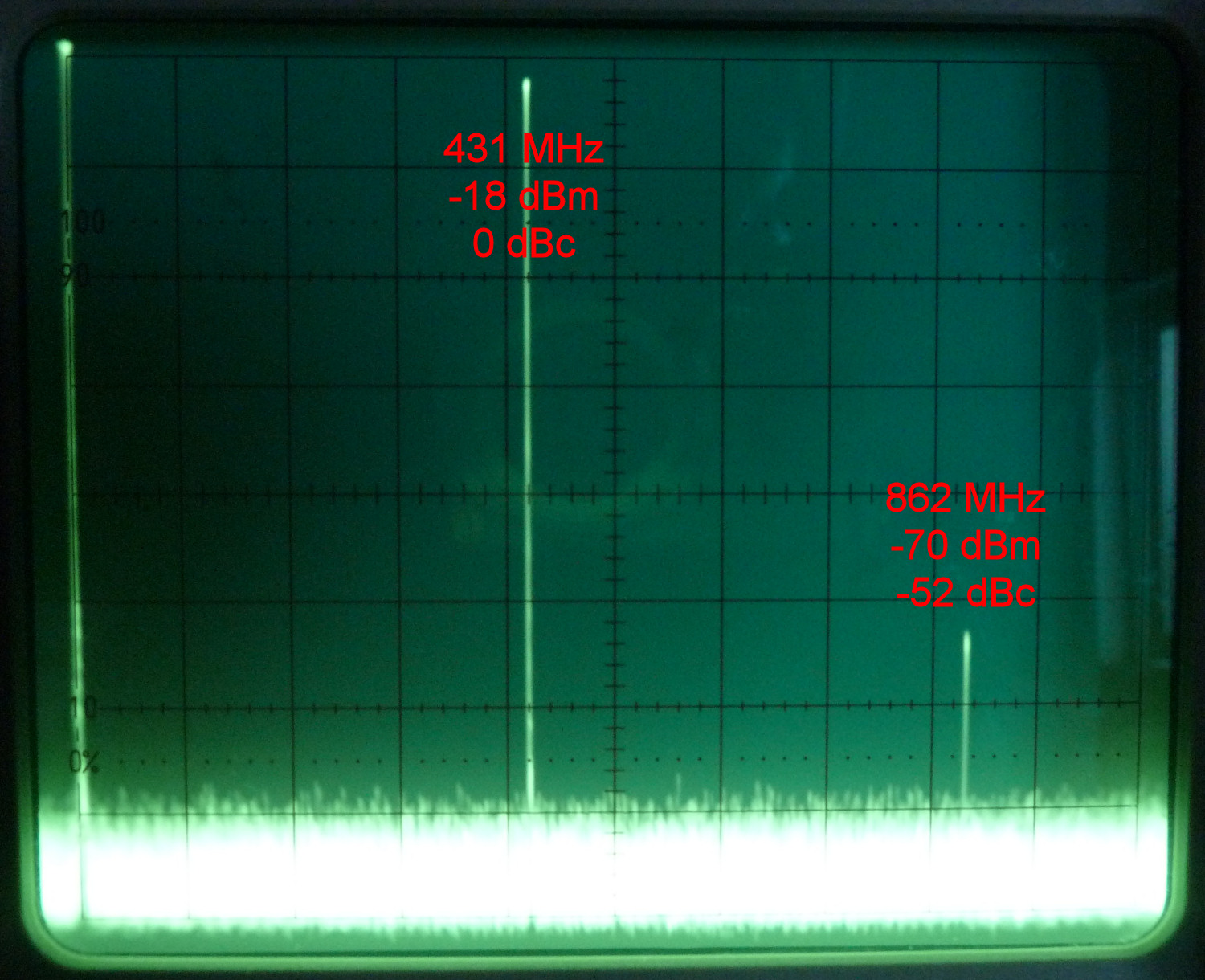

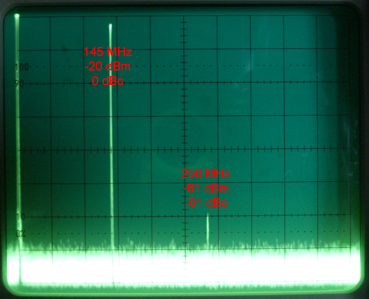

Ich weiß ja nicht wie stark sich UV-B6 und UV-5R unterscheiden. Aber bei
meinen Messungen lag das UV-5R deutlich über den zulässigen Werten für
Nebenaussendungen.
Laut
https://www.bundesnetzagentur.de/SharedDocs/Downloads/DE/Sachgebiete/Telekommunikation/Unternehmen_Institutionen/Frequenzen/Amateurfunk/AmtsblattverfuegungenAFu/Vfg332007Ver246ffentlicId10701pdf.pdf?__blob=publicationFile&v=4
sollten für Amateurfunkgeräte ja -60 dBc erreicht werden.
Zum 1. Bild:
UV-5R bei 145 MHz Sendeleistung Hi, 50 dB externes Dämpfungsglied an
Hameg 5010. Die Absolutwerte in dBm sind etwas daneben, die relativen
Werte bezogen auf den Träger (dBc) sollten so weit passen. Zum Vergleich
mal das Kenwood TH-D72, ein teueres Amateurfunk Handgerät, unter
gleichen Bedingungen. Da sieht man gerade mal die 1. Oberwelle mit -61
dBc.
Beim 3. Bild für Sendefrequenz 431 MHz beim UV-5R hat leider der Hameg
5010 mit 1 GHz halt nur bis zur 1. Oberwelle gereicht.
Die Schweizer Bakom hat für einige der Baofeng-Geräte auch ein
Verkaufsverbot verhängt, anscheinend waren die auch nicht so zufrieden:
https://www.bakom.admin.ch/bakom/de/home/geraete-anlagen/nicht-konforme-geraete/mobile-sende-und-empfangsgeraete.html
Wenn ich richtig informiert bin, sind in den USA "nur" 40 dBc Dämpfung
für Nebenaussendungen gefordert. Die hätte das gemessene UV-5R
geschafft.
73 de Michael
… oder -36 dBm, wobei man sich den höheren Wert aussuchen darf.
Der “break even” zwischen beiden liegt bei +24 dBm Ausgangsleistung,
also 250 mW.  Darunter muss man die -36 dBm nehmen, darüber darf
man sich auf -60 dBc berufen.
Schafft es aber auch nicht (-13 dBm auf der zweiten Obwerwelle,
falls deine Kalibrierung einigermaßen passt).

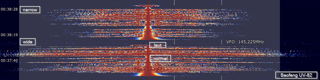

x0x schrieb:
> Berichte doch bitte wie breit der Wasserfall ist wenn du mit dem
> Chinakracher auf Sendung bist.
Die grauen Bereiche in den Bildern sind 12,5 KHz.
Auf der OV-Runde morgen nutze ich 'wide' auf dem VV898 und spreche
normal in das Mikro. Sonst beschweren sich die anderen OMs wieder:
"Ich habe nicht so gute Ohren. Mach mal was an Deiner Modulation".
