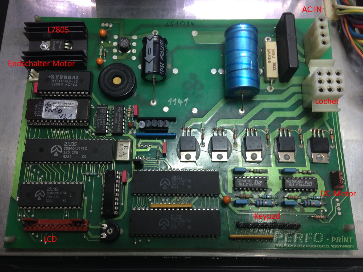

Moin zusammen,
hab hier einen alten toten Pickerllocher (Österreicher wissen vermutlich
was ich meine)auf der Werkbank liegen.
Das Gerät ist ziemlich tot, das LCD spuckt nur schwarze Kästchen aus,
kein Pieps gar nichts.
Das Gerät ist Baujahr 92, die Firma gibts seit etwa 20 Jahren nicht
mehr.
Foto von der Platine mit Beschriftungen der Anschlüsse hab ich
angehängt.
Was ich schon probiert habe:
5V sind ok
Alle Kondis sind ok
Der Eprom lässt sich mit meinem china lesegerät auslesen und hat auch
Inhalt, also nicht nur FF drin.
Quarz springt auch an, Frequenz stimmt
Entferne ich den Hyundai S-Ram piepst das Gerät sofort wenn Strom drauf
kommt
Kann eine Z80 CPU einfach so wegsterben? S-Ram defekt?
Bitte um Hilfe ich steh gerade etwas auf der Leitung :)
Mach dir einen NOP ROM und prüfe damit, ob die Addressbeinchen alle
aktiv werden. Ein NOP ROM besteht aus lauter 0h00. Mutige Naturen können
auch einfach einen Stecker basteln, der alle Datenbeinchen des EPROM mit
/CE verbindet.
Wird der Z80 damit gestartet, muss sich mit jedem Adressbeinchen die
gemessene Frequenz halbieren. Also A0 hat die höchste Frequenz, A1 die
Hälfte davon usw.
Die Chancen stehen leider gut, das der EPROM damals nur flüchtig
gebrannt wurde und deswegen unter gekippten Bits leidet.

von Daniel D. (danield)
Danke, nur damit es richtig verstanden habe:
Den Eprom via UV löschen, mit 00 befüllen und wieder reinhängen?
Ein Backup vom rom hab ich gemacht, hab den mal drangehängt.

von Andreas M. (andi2013)
rechts neben dem Quarz fehlt ein 8pol. Bauteil.
Ist das original nicht bestückt oder wurde da was entfernt ?
Könnte der Belegung nach ein serielles EEPROM 93XX gewesen sein.
Nur so ein Gedanke...
Andreas
Hoppla, das war auf dem Foto noch draußen, ist ein kleiner S-Ram.
Hab den probehalber mal ausgelötet, brachte keine Änderung ist
mittlerweile aber wieder im Sockel auf der Platine.
> Hälfte davon usw.
Hab das soeben probiert, A0 läuft sauber mit 500khz, A1 mit 250khz, ab
A2 gibts nur Datemüll schwankend zwischen 200 und 800 khz...
Der Rom lies sich brav löschen und schreiben ohne Probleme.
CPU defekt?
Das könnte auch am Refresh liegen.
Und damit hast Du die letzte Chance verschenkt, das EPROM bei
verschiedenen Spannungen auszulesen und die Dateninhalte zu vergleichen.
Ansonsten hättest Du vermutlich noch gute Chancen gehabt, bei 4V oder 6V
noch den stabilen Originalinhalt auslesen zu können.

Es gab Leute, die haben als Nachbauschutz (oder, weil es beim Layout
dann einfacher war) Adress- und Datenleitungen verwürfelt. Das kann man
mit einem Durchgangsprüfer schnell verifizieren.
Falls keine Vertauschungen vorhanden sind, ist das Eprom defekt oder
falsch ausgelesen. Übliche Z80 Programme fangen mit 0x31 (Lade
Stackpointer) oder 0xc3 (Sprung) an. Und ein sterbendes Eprom verliert
Ladung und die Bits kippen auf 1. Ein Kippen auf 0 habe ich noch nie
beobachtet.
Die Texte für das angeschlossene LCD sollten auch im Eprom sichtbar
sein.
Ein Tod des Z80 ist eher unwahrscheinlich.

Sinn macht.
Ob das weiterhelfen kann ist jedoch unklar.
