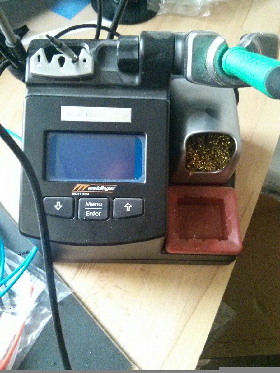

Hallo Zusammen,
Weiß jemand was der unterschied der "Weidinger Edition" der JBC CD-2BE
zu der "normalen" ist?
von Alexander V. (avogra)
Ich glaub der einzige Unterschied ist ein Weidinger-Logo über dem
Display und der Preis. Bin mir nicht mehr sicher welche ich genommen
hab. wenns die weidinger edition ist, mach ich ein foto und stells ein.
von Sinus T. (micha_micha)
Ich glaube, Weidinger hat den so umgebaut, dass der Kolben nicht direkt
auf Erdung geht, sondern über einen 1MOhm.Widerstand. Dann gibts beim
Löten unter Spannung keinen Kurzschluss.

Nö, leider nicht, musste ich mir selbst so umbauen.
von mh (Gast)
Vor 2,5 Jahren hatte die Weidinger Edition nur eine gratis-Spitze dazu.
Logo oder sonstwas war da nicht drauf...

Hallo Jörg,
meine habe ich noch nicht aufgemacht und umgebaut, weil ich mir nicht
sicher bin, ob die Erdung der Spitze vielleicht erforderlich ist, weil
die Isolationsfestigkeit der Station für SK2 nicht reicht. Was war Dein
Eindruck?

ZF schrieb:
> Was war Dein Eindruck?
Irgendwelche Prüfzeichen, die eine Schutzklasse 2 bestätigen, konnte
ich auf dem Trafo (leider) nicht finden.  Ich fand aber die gesamte
Konstruktion sauber und solide genug, den Umbau dennoch durchzuführen.
Auch der Trafo sieht ausreichend Vertrauen erweckend aus dafür.
Ich hatte mich mit der WS81 vorher gut dran gewöhnt gehabt, dass man
an (klein-)spannungsführenden Teilen herumlöten kann, und das Risiko
für meine Schaltungen war mir einfach zu groß.
Hab's natürlich erst nach vielleicht 2 Jahren gemacht, also jenseits
der Garantie.
F. F. schrieb:
> Gibt es triftige Gründe, die ich noch nicht kenne?
Ja, klar, wenn man an einem aufgebauten Experiment etwas “tunen”
möchte.
Normalerweise passiert da natürlich trotzdem nichts, weil die
Schaltung keinen Erdbezug hat – aber irgendwann klemmt dann halt
mal der Oszi noch dran, und die Schaltung hat plötzlich einen
Erdbezug …
Aber wie gesagt, es geht hier ausdrücklich um Kleinspannung.  Aber
auch die kann halt ausreichen, dass bei einem Kurzschluss nach Erde
über den Lötkolben in der Schaltung was abraucht.
Hier noch das versprochene Foto von der Weidinger Edition. Ich glaub die
hätt mal wieder entstauben verdient. Anscheinend haben sie bie der
aktuellsten Version das Display etwas geändert, das war mir gar nicht
bewusst. Ob das Logo immer noch genauso platziert ist?
Glaub das Doppelpack mit den Moosgummigriffen kostet irgendwas um die
15€. Würd gleich mal ein Set dazu nehmen glaub ich. Mir gefällt der alte
Gummigriff wesentlich besser, aber das ist bestimmt Geschmackssache.
Ah, das ist ja eine digitale.  Ich habe hier die analoge, aber auch
als „Weidinger Edition“.

von Thomas L. (thomas_hx)
Bei der Weidinger Edition scheint es sich um ein Paket aus der
Lötstation mit dem Weidinger Aufdruck, dem Handstück und den beiden
Lötspitzen zu handeln, dass von JBC für die Firma Weidinger hergestellt
wird. Batronix bietet ein vergleichbares Paket an, dieses enthält aber
andere Lötspitzen.
