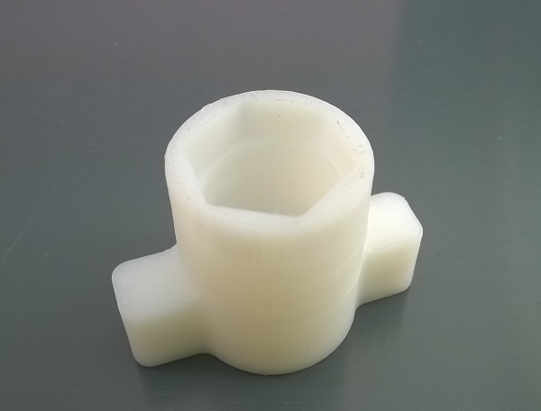

Ganz simpel, Zeichnen im 3D, Druckauftrag (falls man keinen 3D-Drucker hat oder jemanden kennt). Fertig. Mein M4-Steckschlussel (Anhang) ist z.B. aus ABS.
Relais schrieb: > Mein M4-Steckschlussel (Anhang) ist z.B. aus ABS. Da kann er die Mutter ja auch mit dem Finger festhalten/anziehen.

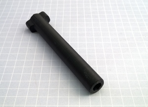

Potischlüssel, in weiß etwas schlecht zu fotografieren. Den nächsten Schlüssel Drucke ich in grau oder schwarz.
wie kommst du darauf? Einfach mal so dahergeredet? Bekommt man dafür 60.000€ im Jahr und mehr?
MaWin schrieb: > Relais schrieb: >> Mein M4-Steckschlussel (Anhang) ist z.B. aus ABS. > > Da kann er die Mutter ja auch mit dem Finger festhalten/anziehen. Die 1,5-3NM macht er mit links. Aber Leute mit deinem Einkommen sehen auch auf dem Foto welches ABS Filament verwendet wurde. Der Schlüssel war auch nur ein Beispiel. Das man den Schlüssel nach eigenen Bedürfnissen designen sollte habe ich für Selbstverständlich angesehen. So lange er das Drehmoment gut verkraftet sollte alles im Lot sein. Ansonsten kann man die Wandung auch stärker machen. Aber das scheint man wirklich erklären zu müssen. Passt alles irgendwie nicht zu den Gehaltsthreads. Aber ich verdiene einfach zu wenig um das zu verstehen.

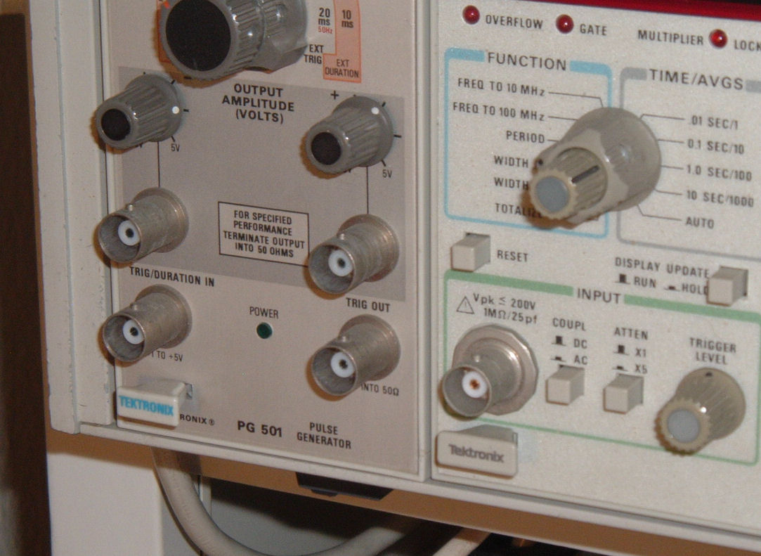

Wolfgang schrieb: > Bist du sicher, das es z.B. von solchen Einbauelementen eine > Kreuzschlitz- oder Torx-Variante gibt? Ich bin mir sicher, daß eine ordentliche Frontplatte, und wenn sie nicht zerkratzt werden soll ist es eine ordentliche Frontplatte, nicht die Stelle sein wird, an der man diese Buchse festschraubt, sondern die wird nur durch die Frontplatte hindurchragen, und in ein Board dahinter geschraubt werden. Und dort sieht man die Kratzer des Schlüssels/der Nuss nicht. Also kein Problem.
MaWin schrieb: > sondern die wird > nur durch die Frontplatte hindurchragen, und in ein Board dahinter > geschraubt werden Wieder mal ein echter MaWin, von keiner Fachkenntnis getrübt. Natürlich ist für dich Tektronix der totale elektronische Schund, die haben halt einfach nicht deine Qualifikation. Georg
Georg schrieb: > MaWin schrieb: >> sondern die wird >> nur durch die Frontplatte hindurchragen, und in ein Board dahinter >> geschraubt werden > > Wieder mal ein echter MaWin, von keiner Fachkenntnis getrübt. Natürlich > ist für dich Tektronix der totale elektronische Schund, die haben halt > einfach nicht deine Qualifikation. Für mich sieht dieses Bild auch so aus, als wären Potis und Schalter nicht an der Frontplatte verschraubt. Das trifft wohl nur auf die BNC-Buchsen zu, und die wurden von hinten verschraubt.
Harald W. schrieb: > Das trifft wohl nur auf die > BNC-Buchsen zu, und die wurden von hinten verschraubt Lediglich beim DC504 haben sie die BNC vorne mit einer Mutter versehen, aber einer besonders hübschen 12-flächigen weil wohl auch Tek weiss, daß man dem Laboranten keine stinknormale Mutter zumuten kann.
