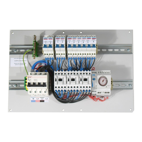

Habe dieses Bild im Netz gefunden und frage mich ob das zulässig ist.
Elminjo A. schrieb: > Habe dieses Bild im Netz gefunden und frage mich ob das zulässig ist. es gibt zwillings-endhülsen und es Automaten die 2 "Löcher" haben. Auf dem Bild ist nicht zu erkennen was du meinst.
Elminjo A. schrieb: > Habe dieses Bild im Netz gefunden und frage mich ob das zulässig > ist. Es gibt ja Aderendhülsen für mehrere Adern. Bis jetzt hab ich aber maximal drei gesehen. Auf dem Bild scheinen es mehr zu sein...
Peter II schrieb: > Auf dem Bild ist nicht zu erkennen was du meinst. Links die Aderendhülsen, wo vier oder fünf Adern in einer Hülse sind...

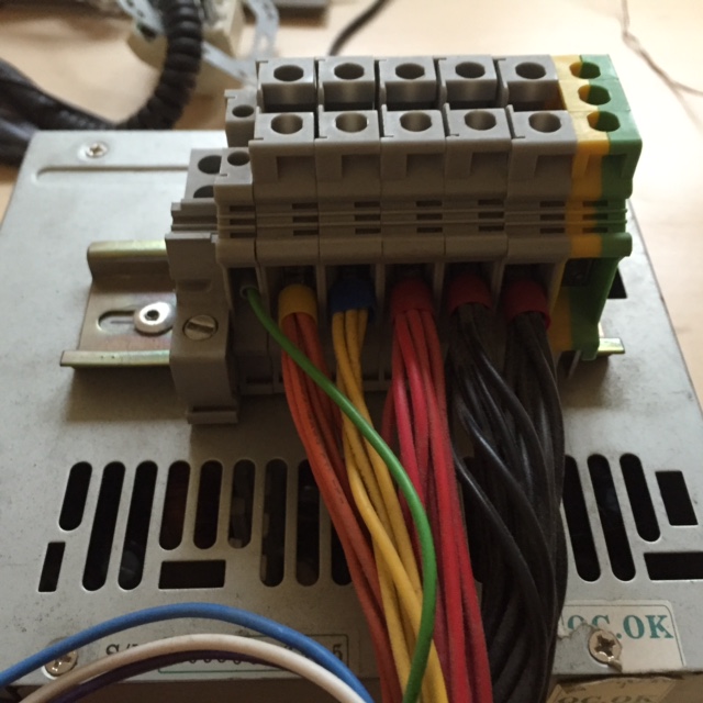

Naja, das ist Murks... Da hat sich jemand die Stromschiene und die Kabel mit ordentlichem Querschnitt sparen wollen. Funktionieren tut das, aber gerade wenn ich irgendwie 7-8 Kabel 1,5 mm² in eine Aderendhülse für 16 mm² quetsche und diese dann crimpe, kann ich nicht sicher sein, dass das vernünftig hält. Viele Grüße! Sven
Sven L. schrieb: > 7-8 Kabel 1,5 mm² > in eine Aderendhülse für 16 mm² quetsche und diese dann crimpe, kann ich > nicht sicher sein, dass das vernünftig hält. Klar, das sind ja auch nur 10,5 bis 12 qmm. Also lieber eine 10qmm-Huelse. qwervfvde
Sven L. schrieb: > kann ich > nicht sicher sein, dass das vernünftig hält. die Hülse braucht auch nicht halten, sie sorgt nur für den Schutz der Drähte. Da halten kommt von der Verschraubung. Wenn die Hülse nur beklemmt wird, hätte ich auch bedenken.
Peter II schrieb: > die Hülse braucht auch nicht halten, sie sorgt nur für den Schutz der > Drähte. Da halten kommt von der Verschraubung. Das könnte bei Käfigfederklemmen aber anders aussehen... Darum spricht Wago ja auch immer von einer gasdichten Vercrimpung. Bei Schraubklemmen hast Du recht. BTW die Hager Automaten Typ MBSxxx zum Beispiel dürfen laut Datenblatt mit flexiblen Adern beschaltet werden, allerdings explizit ohne Hülse und max zwei Adern. Ich persönlich hasse flexible Adern ohne Hülsen im Schaltschrank.
Sven L. schrieb: > Ich persönlich hasse flexible Adern ohne Hülsen im Schaltschrank. Kann ich auch nicht leiden, sieht auch nicht schön aus. Aderendhülsen sind einfach ne saubere Sache.
Sven L. schrieb: > Naja, das ist Murks... nö äh jain! habe das sogar vom Elektriker Meister eingetragen abgenommen bekommen, allerdings nicht mit Aderendhülsen sondern mit nennt sich Stiftkabelschuh http://www.e-special-shop.de/out/pictures/z1/stift-kabelschuh_gelb_z1.jpg https://www.google.de/search?q=Kabelschuh+Stifte&client=firefox-b&biw=1280&bih=900&source=lnms&tbm=isch&sa=X&ved=0ahUKEwjD-4O3jZLPAhWJrxoKHT8qArkQ_AUIBygC#tbm=isch&q=Stiftkabelschuh
Joachim B. schrieb: > habe das sogar vom Elektriker Meister eingetragen abgenommen bekommen... Nicht alles was sich Meister nennen darf, hat auch den Namen verdient. Wie schrieb mal jemand in einem anderem Forum: "Ich würde manchem guten Gesellen mehr zutrauen, wie manchen Meister". Ich hab schon soviel Pfusch von sog. Fachfirmen gesehen... Ich hab letztens FIs gegen FI-LS getauscht, weil vor bzw nach den FIs keine passende Absicherung vorhanden war. 63A NH für eine normale Steckdose erschien mir dann doch als bissel viel. Das ganze war seit 1995 so und wurde auch von einer eingetragenen Firma gemacht. Aufgefallen ist das ganze zufällig, nach dem es im Verteiler gebrannt hat, weil mal ein Bastler einen Automaten selbst getauscht hat, die Kammschiene war nur handwarm angezogen und der Durchalauferhitzer mit 22KW tat das übrige.
Sven L. schrieb: > Nicht alles was sich Meister nennen darf, hat auch den Namen verdient. stimmt aber ändert was was an dem dort erlaubten Einsatz von diesen Stiftkabelschuhen? Was ich schon für Pfusch von eingetragenen Meisterbetrieben sah, aber das ist nun Polemik, ich vermisse hilfreiches, wie nach VDE bla blö verboten, jedenfalls sind Stiftkabelschuhe gepresst die bessere Wahl als Aderendhülsen.

Peter II schrieb: > die Hülse braucht auch nicht halten, sie sorgt nur für den Schutz der > Drähte. Da halten kommt von der Verschraubung. > > Wenn die Hülse nur beklemmt wird, hätte ich auch bedenken. Was ist jetzt los???
> Da halten kommt von der Verschraubung. > > Wenn die Hülse nur beklemmt wird, hätte ich auch bedenken. Soll etwa heissen: Das Halten geschieht mit der Verschraubung. Wenn die Hülse nur verklemmt wird, hätte ich auch Bedenken.
Joachim B. schrieb: > jedenfalls sind Stiftkabelschuhe gepresst die bessere Wahl als > Aderendhülsen. Für den unbedarften Laien sicher zu empfehlen. Stroooom gefääährlich, muss Schraube fest fest fest..... und das ohne Aufzug... Auf einen Kragen solle man aber wirklich nicht verzichten. Sonnst hängt das bald nur noch an 1-2 Drähte. Joachim B. schrieb: > ich vermisse hilfreiches, wie nach VDE bla blö > verboten Nix VDE, da musste den Hersteller der Klemme fragen, was zulässig ist.
Teo D. schrieb: > Nix VDE, da musste den Hersteller der Klemme fragen, was zulässig ist. muss ich nicht, die werden in jedem Elektrogroßhandel verkauft nicht beim Discounter und sind genau dafür gedacht! Nur jeder weiss das nicht Sven L. schrieb: > Ich hab schon soviel Pfusch von sog. Fachfirmen gesehen... Die Stiftkabelschuhe haben ja nun nix mit Pfusch von "Fachfirmen" zu tun. Wenn der Elektriker pfuscht ist es egal ob mit gutem Material oder Schlechtem. Man kann ja auch 6,3mm gecrimpte Flachstecker auch nicht verteufeln wenn Fachfirmen pfuschen.
Bearbeitet durch User
Joachim B. schrieb: > muss ich nicht, die werden in jedem Elektrogroßhandel verkauft nicht > beim Discounter und sind genau dafür gedacht! Was soll da die blöde Frage, wenn du eh schlauer bist?
Ich war der Meinung schon Flachstecker mit Kunststoffkraken gesehen zu haben, die für zwei Adern gedacht waren. Auch habe ich des öfteren Ösenkabelschuhe gesehen, bei denen mehrere Einzeladern verpresst werden. http://www.eisenacher.de/websites/main.php?descr=Vollisoliert+TWIN&gid=2003/4.50.540.5175.0&action=articles Ich halte das ganze für unbedenklich, solange man Adern vom gleichen Querschnitt verwendet und die minimal und maximal zulässigen Querschnitte vom Kabelschuh eingehalten werden. Mehrere Adern in einer Hülse sieht man bei Leuchten auch häufiger, auch da haben dann alle Adern den gleichen Aufbau und Querschnitt, der Kunststoffkragen ist dann größer. Hab das auch schon gemacht, als ich ein Schaltnetzteil vom Computer zweckentfremdet habe. Hab auf das Gehäuse eine Hutschiene genietet die Adern aus dem Netzteil mittels passender Aderendhülsen zusammengefasst. Sehe das als ordentlich an. Unisolierte Flachstecker, mit zwei Adern sieht man auch oft. Für Stiftkabelschuhe habe ich nichts finden können, ist aber im Grunde genommen ja ähnlich wie bei den isolierten Flachsteckern. Es gibt halt auch hier bessere und schlechtere. Fazit: Es kommt immer auf den Anwendungszweck drauf an, bei zu großen Querschnitten ist es keine Lösung!
Sven L. schrieb: > Ich halte das ganze für unbedenklich, solange man Adern vom gleichen > Querschnitt verwendet Was hat der Aderquerschnitt da für einen Einfluss. IMHO ist der Querschnitt der Einzeldrähte wichtig. Wieviele davon dann zu einer Ader gehören, ist doch für die Quetschung egal.
Mehrere Drähte in einer großen Aderendhülse hab ich auch schon oft in Schaltschränken von großen Maschinen gesehen. Entweder ist es erlaubt, oder die Hersteller der Maschinen haben auch gepfuscht.
Ich würde es einfach eine unglückliche Lösung nennen und selbst anders machen. Es ist ja nicht die Frage ob es erlaubt ist, sondern ob jemand im Schadenfall die Installation als zulässig oder nicht ausschlaggebend gefährdend anerkennt. Da hilft die Norm nur. Wir haben Bestandsschaltschränke die von mehreren Institutionen zur Versicherungsrechtlichen Überprüfung alle 2 Jahre überprüft werden.. Nix zu beanstanden.. wenn ich hier manche höre, würden die gleich zur Polizei fahren wenn die so einen Schrank öffnen. Auch ich muss manchmal feststellen.. das in extremen Belastungsbereichen, IP65 Bewegung,Stöße und vibrationen eine vom Auszubildenden nicht richtig angezogene Klemme nach 2 Jahren schonmal schmoren kann.. da ist es dann auch egal wieviele Kabel darunter eingeklemmt sind.
