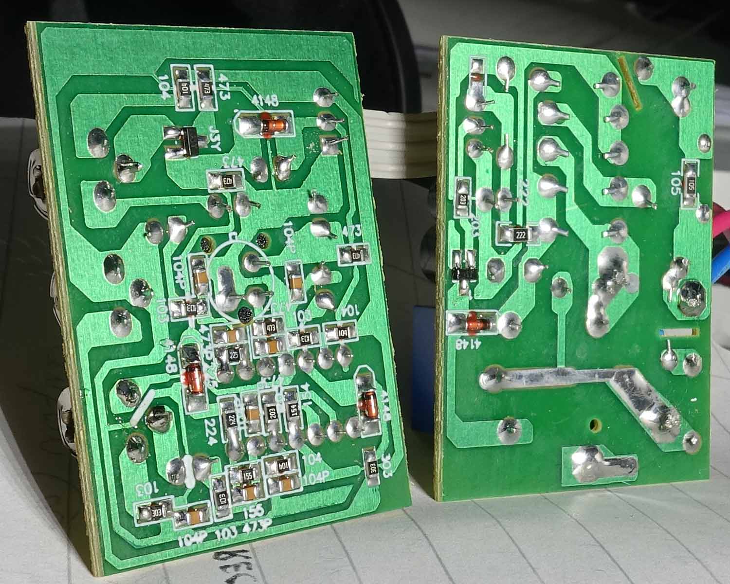

Hallo, ich habe hier einen LED Scheinwerfer mit Bewegungsmelder. Das Problem ist, dass der Scheinwerfer Dauer-An ist. Ich habe ihn in den Hobbyraum geholt und das Fenster des Bewegungsmelders geputzt. Wackelnde Äste etc. kann man deswegen natürlich als Fehlerquelle ausschließen, hier gibt es keine Natur :-) Was funktioniert ist die Helligkeitssteuerung, ich muss den Raum verdunkeln, damit der Melder angeht. Es gibt drei Potis: Dämmerung, Empfindlichkeit, Einschaltdauer. Dämmerung funktioniert, Empfindlichkeit steht auf Minimum, Einschaltdauer auch. Ich erhoffe mir Hinweise, wo ich mit dem Debuggen anfangen soll, gibt es Klassiker für dieses Symptom? Herzliche Grüße Timm

Hallo, ich habe die Steuereinheit mal fotografiert, für mich sieht alles absolut top aus? Nichts oxidiert oder feucht. Vlg Timm
Klopf mal auf dem Relais rum, vielleicht klebt ja auch ein Kontakt fest...
Die SMD Bauteile unter dem IC sehen nicht so toll gelötet aus. da könnte es auf der einen Seite kalte Lötstellen geben.
Sven L. schrieb: > Klopf mal auf dem Relais rum, vielleicht klebt ja auch ein Kontakt > fest... Der Dämmerungsschalter funktioniert ja, das dürfte ja nicht, wenn Relais tot? vlg Timm
Der Sensor sieht nicht mehr so dolle aus... Ich habe mal eine Serie von Bewegungsmelder gehabt, die man in die Decke UP montiert hat. Der Sensor war abgeklebt, und auf dem Kleber stand in etwa drauf: Bei Berührung mit den Fingern, geht der Sensor kaputt...

Timm R. schrieb: > Der Dämmerungsschalter funktioniert. Wenn das Licht im Hobbyraum an ist, > geht der Scheinwerfer nicht an, wenn das Licht im Hobbyraum aus ist, > geht der Scheinwerfer an, aber nie wieder aus. Letzteres ist mein > Problem. Es wird wohl an einem schwächelndem Elko liegen in der Spannungs- versorgung der Schaltung - Ist der Ripple zu groß, dann ist es meist vorbei mit Aktionen, vor allem dann, wenn ein Relais angezogen ist und durch den aufgenommenen Strom noch mehr Ripple erzeugt... Du kannst das aber mit einem Fön und Kältespray testen...
Hallo, das Netzteil liefert ziemlich genau 8 V mit sehr geringer Welligkeit, aber die 8V erscheinen mir etwas wenig? vlg Timm
Timm R. schrieb: > das Netzteil liefert ziemlich genau 8 V mit sehr geringer Welligkeit, > aber die 8V erscheinen mir etwas wenig? Mit Oszi gemessen? Und das Relais ist für wie viele Volt gebaut?
Timm R. schrieb: > das Netzteil liefert ziemlich genau 8 V mit sehr geringer Welligkeit, > aber die 8V erscheinen mir etwas wenig? 8V sind wenig für das blaue 24V-Relais im Bild? Evtl. C-Netzteil fehlerhaft oder Last zu groß?

Das sieht mir nach abgerauchtem X2 Kondensator aus, der auch gar kein X2 ist, die braune grosse Tüte auf der Netzteil/Relais Platine. Parallel zur Versorgung der Sensorplatine liegt da noch eine Z-Diode, die vermutlich gar nicht richtig durchgesteuert wird, deswegen das Brummen auf der Versorgung. Da die PIR Melder darauf basieren, Wechselspannung vom Sensor zu verstärken und zu detektieren, kann ein Brumm auf der Betriebsspannung die Schaltung dann ständig aktivieren. Sven L. schrieb: > Ich könnte mir immernoch vorstellen, das der Kontakt kleben geblieben > ist, da LED-Netzteile ja hohe Einschaltströme haben... Und es gilt immer noch, in diesem Fall würde auch die Tag/Nacht Erkennung nicht funktionieren. Es ist sicher nicht das Relais.

Hallo, obwohl ich Ersatz bestellt habe, würde ich den Fehler gern weitersuchen. Wie kann man den dicken Kondensator überprüfen? Sieht man den Fehler, wenn man einfach die Kapazität misst? ESR kann ich nicht messen. Die Z-Dioden habe ich überprüft, die eine (parallel zu den Gleichrichter-Dioden) hat 22,4 V bei 10 mA und die andere (am Ausgang zur Sensorplatine) 8,11 V bei 10 mA. Das sieht doch beides ganz gut aus? Die 8 V Ausgangsspannung für die Sensorplatine scheinen also zu stimmen, es gibt offensichtlich einen separaten Kreis für das Relais mit höherer Spannung. vlg Timm
Timm R. schrieb: > es gibt offensichtlich einen separaten Kreis für das Relais mit höherer > Spannung. Sicher nicht nötig. Das Relais wird schon bei ~6V anziehen. Die sind da recht tolerant. Kannst ja mal nach dem Dabla gugen.
Timm R. schrieb: > Die 8 V Ausgangsspannung für die Sensorplatine scheinen also zu stimmen, > es gibt offensichtlich einen separaten Kreis für das Relais mit höherer > Spannung. Der LM324 wird wohl auch mehr als 8V bekommen.

Hallo, ich habe jetzt mal am Gleichrichter 25 V Gleichspannung aus einem Labornetzteil eingespeist und vorher noch den Sensor geputzt (Methanol und PecPad). Symptome unverändert. Das heißt, am Eingangskondensator und am Ripple kann es nicht liegen. Gibt es noch weitere Theorien? vlg Timm
Hallo, Kommando zurück, sorry! Ich habe wohl die Leuchtdauer verstellt (auf Maximum), deswegen habe ich beim letzten Test nicht lang genug gewartet um zu merken, dass das Licht wieder ausgeht. Jetzt mit Gleichspannungsversorgung läuft alles einwandfrei! Also wohl der dicke Kondensator? Mal auslöten und nachmessen. Vlg Timm

Timm R. schrieb: > Jetzt mit Gleichspannungsversorgung läuft alles einwandfrei! Also wohl > der dicke Kondensator? Mal auslöten und nachmessen. Neee, erst mal normal testen, dann....
Hallo, ich würde auch erstmal im zusammengebauten Zustand testen. Die Spannungswerte sind durchaus realistisch, wenn das Relais angezogen hat reichen 15V als Haltespannung. Das reduziert den Stromverbrauch und die Erwärmung etwas. Der Vorschaltkondensator müßte sonst etwas größeren Wert haben und bei abgefallenem Relais muß es ohnehin die 24V Z-Diode verheizen. Der Vorschaltkondensator kann durchaus Kapazität verlieren, das sind selbstheilende Typen, die bei jedem Durchschlag durch große Impulse etwas Metallisierung verdampfen. Den im Zweifel aber unbedingt durch einen geeigneten Typ ersetzen! Gruß aus Berlin Michael

Fast alle PIR Melder, die ich in der letzten Zeit geöffnet habe, versorgen die Sensorplatine mit Dreibeinregler - dieser hier halt nur über 2,2k mit Z-Diode. Bei der Bauart kann es durchaus sein, das der X Kondensator (ich bezweifle allerdings, das die dicke braune Tüte hier ein echter X ist) Kapazität verloren hat, und dadurch die Z-Diode das Brummen nicht mehr kappen kann. Das kriegt man schnell raus, wenn man mal die Kapazität des Dings misst.

Spitzbub schrieb: > Die billigen Bewegungsmelder-Scheinwerfer aus dem Baumarkt oder von aldi > halten alle nicht lange! er war weder billig, noch von Aldi oder aus dem Baumarkt und er war auch nicht schnell kaputt. 8 Jahre sind zwar nicht lang, aber auch nicht so kurz, dass nicht mal was kaputt gehen dürfte. Ein besserer Kondensator hätte es aber durchaus sein dürfen. vlg Timm
