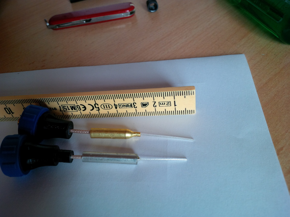

Ich arbeite an einem Projekt mit einer Outdoor-Wlan Verbindung (2.4GHz)
über 50-150m mit Videobild-Übertragung. Im Moment erreichen wir bei
5Mbit stabil nur 70m.
Als Antennen verwenden wir im Moment die Bulgin 407 weil diese IP68
erfüllt. Die ist spezifizert für 2.4GHz. Ich habe mal zwei Antennen
geöffnet: Die Strahler sind unterschiedlich lang. Bei der einen ist der
Strahler 22mm und bei der anderen 26mm (Siehe Anhang).
Meines Wissens müsste der Strahler bei Lambda/4 optimal 31mm lang sein.
Machen bei der Strahlerlänge die paar Millimeter einen grossen
Unterschied in der Reichweite?
von GHD (Gast)
Wenn die Antenne elektrisch gesehen Lambda/4 hat, das ist das
Kriterium.  Der Drahtstummel ist mit Absicht kürzer. In der Praxis sind
die Antennen immer kürzer. Das ganze nennt man dann Verkürzungsfaktor ->
Google. Die Anpassung wird recht weit gestreut sein, darum sind diese
Tüllen da. Am Messgerät wird die Tülle entsprechend platziert und dann
bei im VSWR Minimum bei 50 Ohm fixiert. So wird quasi jede Antenne
individuell angepasst. Wenn du das überprüfen möchtest, benötigst du
einen Vektor Netzwerk Analyzer mit einer Reflexionsmessbrücke.
Kommt auf vieles andere u.A. WLAN Sender / Karte, Zuleitungen, ... an.
Ich würde davon ausgehen, dass die Antenne passt. Ist evtl. das Spektrum
schon recht voll? Was sagt die WLAN Karte dazu? Welche Kanäle? Wieso
kein MIMO? Wieso ein Lambda/4 Dipol? Könnt ihr keine Richtantenne
verwenden?
GHD schrieb:
> Die Anpassung wird recht weit gestreut sein, darum sind diese Tüllen da.
Die „Tülle“ ist ein λ/4-Sperrtopf (-> Google).
Für eine solche Entfernung würde ich keinen Rundstrahler nehmen,
sondern irgendeinen Richtstrahler.  Persönlich habe ich gute
Erfahrungen mit den Antennen von WA5VJB gemacht:
http://www.wa5vjb.com/
wenngleich die dort gezeigte Yagi bei mir nicht ganz auf 2,4 GHz
resonant war (genauen Wert habe ich nicht im Kopf).  Mit der kleinen
Logperiodic von ihm (2 - 11 GHz) haben wir seinerzeit eine
Fernsehsendung der Fußball-WM in den Hof übertragen über ca. 40 m,
Gegenseite war ein normaler Laptop.
IP68 wäre aber dann nochmal eine andere Nummer.  Man könnte die
Antenne gut lackieren, wenngleich das die Resonanz ein wenig nach
unten verschieben wird.

von Fabian K. (fabiankurt)
Vielen Dank für die Antworten.
GHD schrieb:
> Wieso
> verwenden?
MIMO verwenden wir bereits.
Das ganze ist Teil eines Meshnetzwerkes mit sich bewegenden Komponenten,
deshalb können wir keine Richtantennen verwenden.
Auf einer von beiden Seiten kann man normalerweise schon Richtantennen
benutzen.
Ansonsten habt ihr einfach nicht erfüllbare Anforderungen: der Gewinn
bei einer Antenne lässt sich ausschließlich dadurch erreichen, dass
sie die Strahlung nicht gleichmäßig im Raum verteilt (Isotropstrahler),
sondern in einzelne Raumrichtungen bündelt.  Sendeleistung und
Empfängerempfindlichkeit sind mehr oder weniger vorgegeben, zusammen
mit dem Antennengewinn ergibt sich daraus die maximal überbrückbare
Entfernung.
