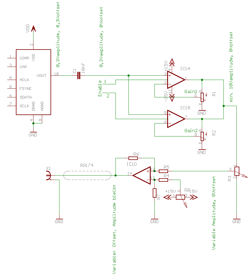

Ja die Video-OPs fangen gern mal an zu frohlocken und
hallelujazusingen.
Der invertierende Eingang muß möglichst kapazitätsarm an den beiden
Widerständen angeschlossen sein, jedes C nach Masse erhöh die
Schwingneigung. Ein C direkt vom Ausgnag nach Masse ist ebenfalls
verboten, R in Serie hilft.
von Christoph Kessler (Gast)
Auch Kabel oder Durchführungskondensatoren direkt am OP-Ausgang:
Verboten

Bei 30MHz wirst du doch wahrscheinlich ein geschirmtes Kabel
verwenden?! So ein Kabel hat einen Kapazitätsbelag von ca. 100pF/m.
Du solltest dich mal mit den Grundlagen der OPs beschäftigen, dann wär
dir auch klar weshalb OPs schwingen können, wenn der Ausgang kapazitiv
belastet wird. Video-OPs haben eine kleinere Phasenreserve, ergo
schwingt's schnell.
Ist im Datenblatt eine Verstärkung von 1 erlaubt? Es gibt viele
Video-OPs die unbedingt mehr als einfache Spannungsverstärkung machen
müssen, sonst schwingen sie. Die Gegenkopplung sollte bei Video-OPs
eigentlich nicht über Null Ohm sondern einen Widerstand der gleichen
Größe wie am anderen Eingang erfolgen, damit die Eingangsströme
möglichst gleich sind, und damit der Offset minimal. Größer als 1 kOhm
in der Gegenkopplung ist auch wieder schlecht, im Datenblatt sind oft
Tabellen für verschiedene Verstärkungen angegeben.

Also mal Klartext. Ich habe im Anhang mal eine Schaltung angehangen,
wie ich mir so den Analogteil vorstelle (Ja ich bastel immernoch am
AD9833 :P. Habe nicht sehr viel Zeit).
Das Signal kommt mit einer berauschend Amplitude von 0,3V und
Offsetspannung 0,3V aus dem AD9833. Durch den Koppelkondensator sollte
die Offsetspannung auf 0V gesenkt werden.
-Frage: Geht das so? Noch ein Subtrahierverstärker ist mir zuviel.
Weiter. Das Signal kommt in einem von mir "konstruierten" 2 Channel
Verstärker. Für jedes Enable kann ein beliebiger Verstärkungsfaktor
gewählt werden. Für die Trimmer R1 und R2 wollte ich Spindeltrimmer
verwenden um das Signal auf, sagen wir mal 10V Amplitude (statt ehemals
15V Amplitude) zu bringen. Das mit den 2 Kanälen hat folgenden
Hintergrund: Wenn ich im AD9833 den Rechteckmodus auswähle, bekomme ich
kein 0,3Va/0,3Vo Signal mehr, sondern ein 2,5Von/0Voff Rechtecksignal.
Dies bekommt dann eine eigene "Behandlung".
-Frage: Geht das so überhaupt? Gibts andere Möglichkeiten?
Danach kommt das Signal in ein Fronplatten-poti, womit ich die
Signalamplitude über die Frontplatte einstelle (Hin/Rückleitung +
Potigehäuse geschirmt). Anschließend das ganze noch in einen
Offsetaddierer (+15V bis -15V), der auch auf die Frontplatte kommt.
(Ich weiß, dass hier Clipping auftreten kann, aber ist ja erstmal
wurscht). Nun gelangt das Signal über ein weiteres geschirmtes Kabel an
die BNC Buchse der Frontplatte.
So! Dafür benötige ich jetzt Operationsverstärker. Die Frequenz liegt
zwischen 0 und 12,5Mhz, was ich aber nicht (oder nur im Rechteckmodus)
ausnutzen werde. Wenn ich das richtig sehe, kann man mit den
Currentfeedback-OPAMPs auch keine Addierer aufbauen oder? Außerdem hat
der Addierer einen Gain von 1.
Also, was sagt ihr dazu? Soll ich das einfach ganz verwerfen? (Wäre
blöd, denn die Software funktioniert schon. Fehlt nur noch der
Analogteil).
Nach dem Koppel-C noch ein R nach GND
In Serie zum Ausgang ein Schutzwiderstand vor dem Kabel, das verringert
die Schwingneigung.
Der Enable-Eingang der LT1259 /1260 geht nach plus 15V ,also nicht
direkt mit Mikrocontroller ansteuern!
Danke für die Tipps. Was soll der R nach dem Koppel-C gegen GND bringen?
Oder ist das einfach ein Muss? Ist das nicht soweit ich weiß ein
Hochpass? Ich werde mir das mal anschauen.
Guter Tip mit dem Enable, hätte ich jetzt nicht dran gedacht erlich
gesagt. Da ist ja dann eine Differenz von 10V, wenn ich High Pegel hab.
das geht natürlich in die Hose.
von Unbekannter (Gast)
Wobei du dir mit C1=10nF aber deine untere Grenzfrequenz kaput machst.
Man könnte einen 100kOhm Widerstand mit 100nF Kondensator wählen.
Gäbe 16Hz Grenzfrequenz.
Was ist denn wenn die Frequenz 20Hz beträgt? dann würde die Skala an
dem Amplitudenpoti ja garnicht mehr richtig stimmen. Naja egal.. Man
könnte ja auch 1MOhm nehmen. Aber ist das nicht eigentlich blöde? Weil
der Operationsverstärker ja auch noch knapp 10Mohm hat. Das kommt sich
doch in die Quere.
Was ist denn mit dem ursprünglichen Problem?
Beim Standard LM324 würde das wahrscheinlich so funktionieren wie oben.
Was für einen OPAMP soll ich denn zB bei ca 100V/us Slewrate nehmen. Hab
schon überall gesucht, aber das scheint wohl nicht so einfach zu sein
sowas zu kriegen.
von Vierpol (Gast)
kann das sein, dass der Thread ein wenig abgedriftet ist?!
Waren das nicht 30 V Spitze-Spitze bei 10 MHz an 100 Ohm ?
Soeben habe ich einen Videoverstärker LT1227 getestet. Ich wollte ihn
in einem Eingangsverstärker für ein 8-Bit Digital-Oszi verwenden. Ich
brauche solche Amplituden nicht, aber ich habe interressehalber etwas
mehr Dampf auf den Eingang gegeben, um die Grenzen kennen zu lernen.
Hat SR = 1000 V/µs laut Datenblatt, und man muss gleich sagen,
bei 100 mV Amplitude!
In der Schaltung als invertierender Verstärker ...
  mit RF = 750 Ohm, RL = 200 Ohm, RG = 500 Ohm
  würde ich ! den Verstärker bis 5 MHz und 10V-SS verwenden;
  mit RF = 750 Ohm, RL = 250 Ohm RG = 200 Ohm
  würde ich ! den Verstärker bis 2 MHz und 20V-SS verwenden.
Darüber hinaus treten für meine Anwendung nicht tolerierbare
Verzerrungen auf (Signal wird "spitz").
Das ist zwar keine Lösung auf obiges Problem, aber vielleicht hilft
diese Infomation zur Entscheidungsfindung weiter.
von Vierpol (Gast)
Korrektur! Obiger ist der LT1223; der LT1227 kann nur 30 mA
Ausgangsstrom. Er kommt jetzt dran.
Sorry.
Erstmal noch zu den Daten:
Ich habe ein Eingangssignal von 0,3Va 0,3Vo und möchte es zu 20-30 Vpp
hochziehen (0Vo). Welche Spannung nun genau die größte ist, macht
erstmal nicht soviel aus.
Jetzt stellen sich folgende Probleme:
-Ich brauche einen Impedanzwandler. Das scheint aber nicht stabil mit
den Video-OPAMPs zu klappen. Gibts geeignetere Typen?
-Ich brauche einen Addierer mit Gain = 1. Das wird ja dann wohl
ebenfalls nicht gehen.
Alle Versuche bis jetzt scheiterten an irgndeinem Schwingen am
Ausgang.
Ich habe mehrere Widerstandspaare ausprobiert, so wie es (spärlich) im
Datenblatt stand. Also irgndwie verzweifel ich hier. Bei Niedrigen
Frequenzen nehm ich nen LM324 o.ä. und bau den Schaltplan so wie oben
auf. Das scheint aber definitiv nicht so einfach zu gehen bei den
angestrebten ~10Mhz. Ich denke mal der Schaltplan oben sollte bis auf
die genannten Änderungen (Widerstand am Highpass, Widerstand in
Rückkopplung etc..) ok sein. Jetzt benötige ich nur noch einen
Operationsverstärker der die Bedingungen erfüllt.
Da ich aber anhand der Daten eines Video OPs keinen vernünftigen Typen
ermitteln kann, frage ich außerdem noch, was für einen OP ich
schlussendlich verwenden soll. Dieser sollte auch einen Enable eingang
haben.
Ok. Ich bin jetzt mal von den Currentfeedbackopamps abgehauen.
Bin jetzt bei dem hier gelandet:
http://cache.national.com/ds/LM/LM7171.pdf
Super Dingen. Nur kein Shutdown/Enable.
Hat jemand ne Idee wie ich die zwei Signale sonst noch
auseinanderpflücken kann, die der AD9833 liefert, wenn nicht über einen
OPAMP mit SHDN ?
Hier nochmal das Schaltbild
http://www.mikrocontroller.net/attachment.php/308261/analog.png
