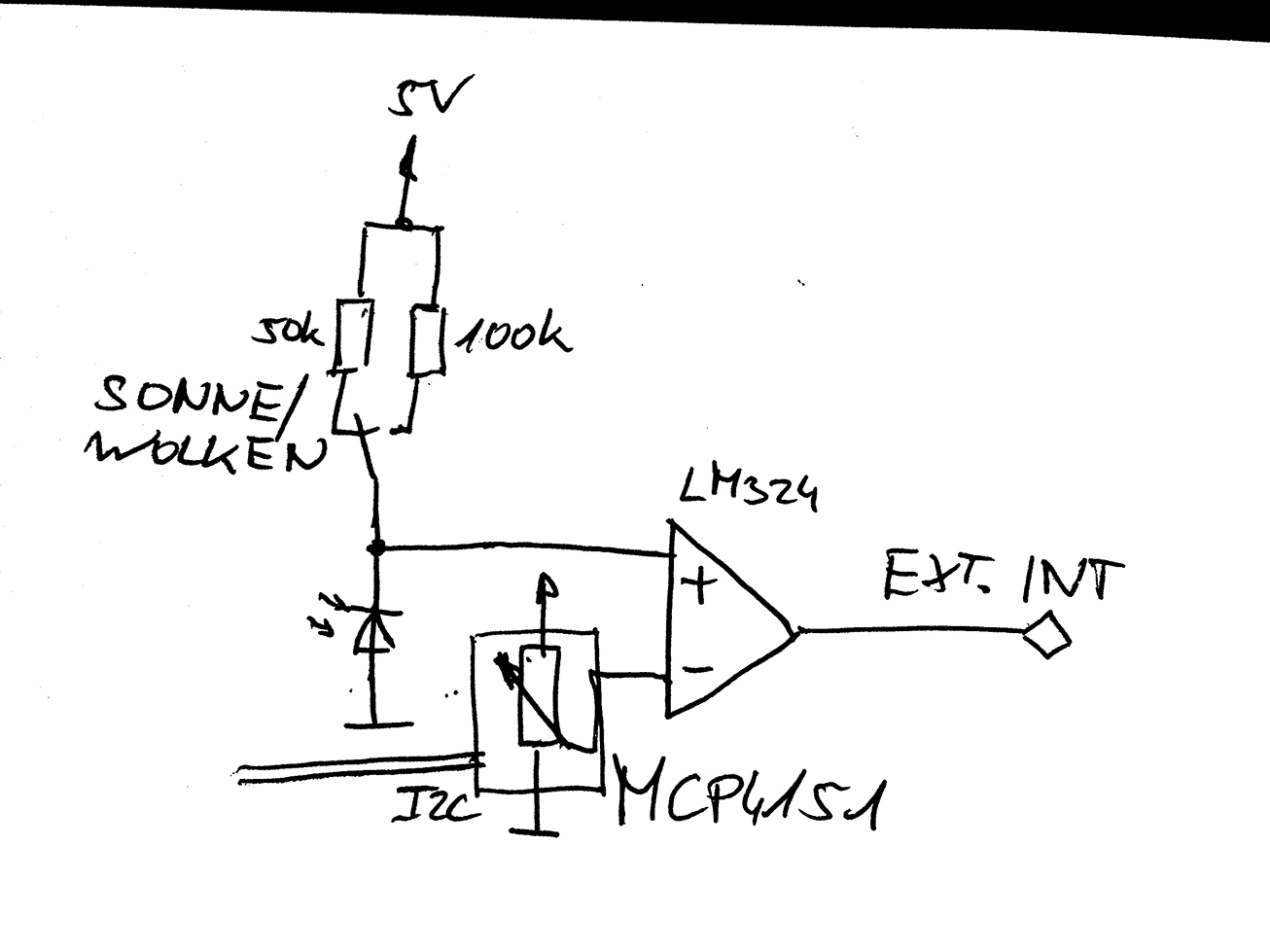

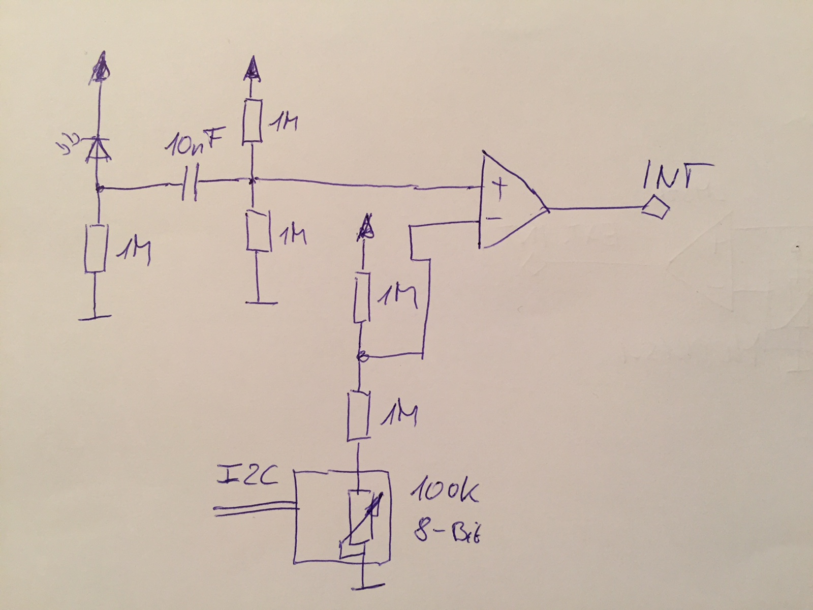

Wie wäre es so? Könnte es Probleme mit den kleinen Spannungen nach dem Hochpass geben?
Wenn man die Diode trifft, ist die Geschwindigkeit der Schaltung fast egal. Einen Puls gibt es auf jeden Fall. ;-) Gruß Jobst
Wolfgang M. schrieb: > Wie wäre es so? leider nicht gut. Der klare "Fehler" in dieser Schaltung: du kannst den Eingang eines OPV (bzw. eines Komparators) nicht einfach nur über einen Kondendator treiben. Dein OPV2 zieht einen Gleichstrom am Eingang (klein, aber trotzdem wichtig), der irgendwo herkommen muss - und über C4 kann kein Gleichstrom nachkommen. Deshalb braucht U2 hinter C4 noch einen DC-Strompfad. Standard wäre, dort einen hochohmigen Spannungsteiler z.B. zwischen 5V und GND anzuschließen, mit dem du den DC-Pegel an dieser Stelle festlegst (z.B. knapp unter oder knapp über den 50mV, die du am anderen Eingang angeschlossen hast). Über den Innenwiderstand dieses Spannungsteilers und C4 legst du auch die Grenzfrequenz deines Hochpasses fest. (R4 bewirkt in dieser Schaltung keine Hochpasswirkung). Neben diesem echten Fehler gibt es auch noch ein etwas vertrackteres Problem, das sich durch deine Aufgabenstellung ergibt. Der Diabolo wird beim Durchflug nur eine sehr kleine Signaländerung bewirken, während das Signal durch alle sonstigen Lichtquellen sehr groß sein kann. Du hast also ein schlechtes Verhältnis von Nutzsignal (Diabolo) zu Untergrundsignal (alle anderen Beleuchtungseinflüsse). Und zwar unter Umständen ein wirklich sehr, sehr schlechtes. Deine Schaltung muss nicht einfach empfindlicher werden, sie muss sehr viel empfindlicher für das Signal werden und gleichzeitig sehr viel unempfindlicher für den Untergrund. Momentan versuchst du wohl, ein konstantes Untergrundsignal durch deinen Spannungsteiler R2/R3 abzuziehen, aber das wird so nicht funktionieren. Erstens zieht dein Transimpedanzverstärker auf die Art nicht wie gewünscht ein Teilsignal ab. Zweitens wird dein Untergrund nie so konstant sein, dass eine konstante Subtraktion den Untergrund loswird. Du brauchst schon in der analogen Verstärkung eine AC-Kopplung, die dafür sorgt, dass die schnelle Signalschwankung vom Diabolo verstärkt wird, das Untergrundsignal (das hoffentlich nur langsame Signalvariationen aufweist) aber nicht verstärkt wird. Der Hochpass muss also schon in deine Analogverstärkung, nicht erst in den Komparator. Und der Hochpass muss sorgfältig gestaltet sein, damit er möglichst viele Untergrundvariationen mit ausblendet, die Signalvariation durch den Diabolo aber nicht abschwächt. Wie das konkret auszusehen hat hängt z.B. stark davon ab, bei welchen Beleuchtungsbedingungen du deinen Detekto einsetzen willst. Damit du auf der elektronischen Seite überhaupt eine Chance hast ist es wichtig, auf der optischen Seite alles zu tun, um das Signal-zu-Untergrundverhältnis möglichst gut zu halten. Wenn du einfach nur die Fotodiode "in den Himmel schauen lässt" wird der Untergrund so hoch sein, dass du die Signalvariation durch den Diabolo nie erkennen wirst. Es ist deshalb wichtig, die optische Abbildung so zu gestalten, dass die Fotodiode nur einen kleinen Streifen vom "Reflektor" sieht. Ab besten wäre, wenn der Streifen genau so groß ist, wie dein Projektil, weil dann die Signaländerung maximal ist. Wie ist dein optischer Aufbau denn bisher gestaltet?

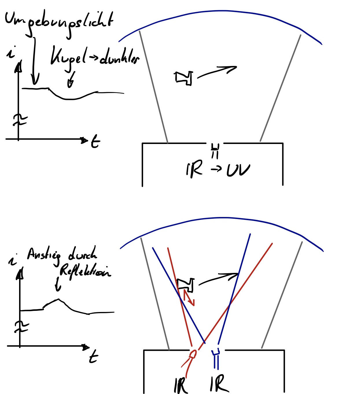

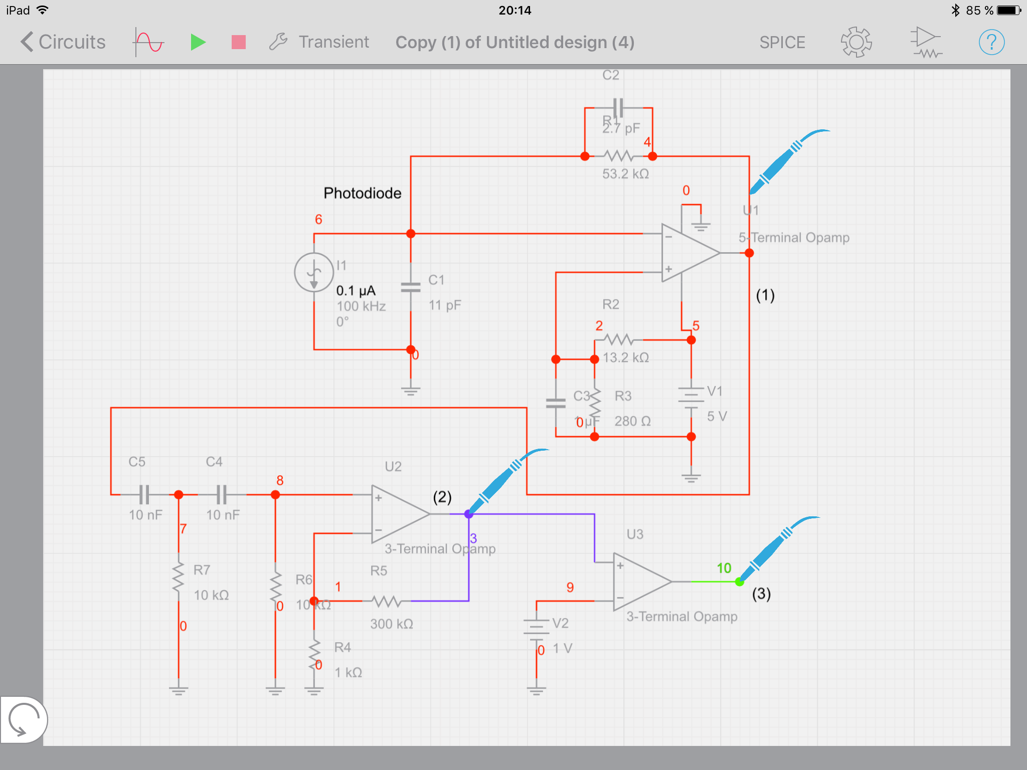

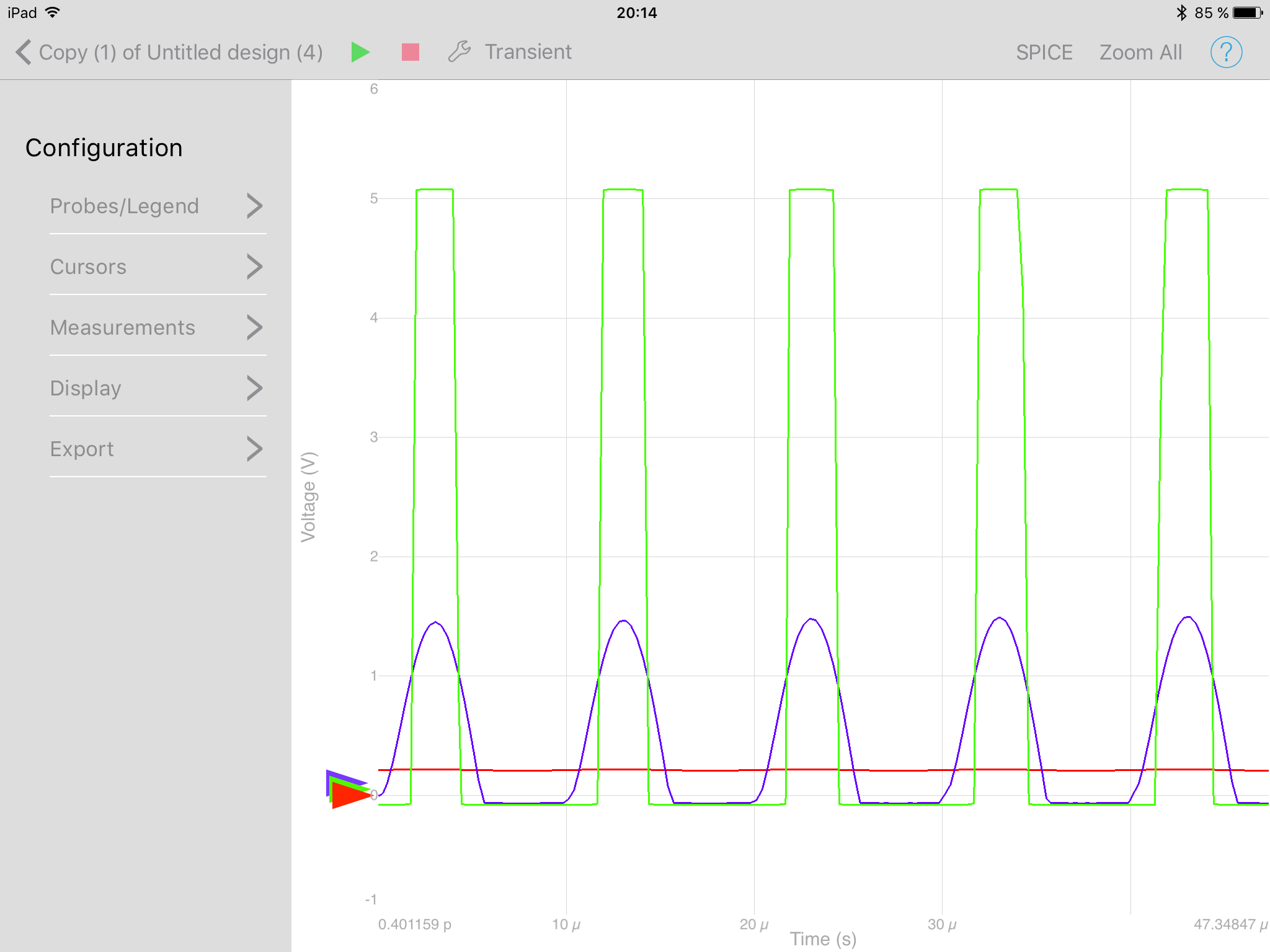

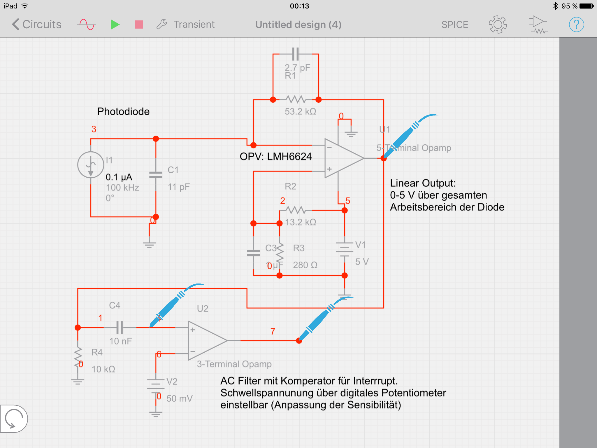

Achim S. schrieb: > Wie ist dein optischer Aufbau > denn bisher gestaltet? Vielen Dank für die ausführliche Antwort. Ich hab die Schaltung mal etwas abgeändert: (1) -> Transformieren von Stromquelle (Photodiode) in Spannungsquelle (0-5V) über den gesamten Arbeitsbereich (2) -> Signal AC-Filtern und sehr Größe Verstärkung (3) -> Komperator für Interrupt Die Schaltung wird im Freien zum Einsatz kommen, also die Welligkeit von Neonlichtern (etc.) braucht nicht berücksichtigt werden. Den optischen Aufbau möchte ich ähnlich machen, wie im Link meiner ursprünglichen Fragestellung. lg. edit: Müssen wir jetzt wirklich darüber diskutieren, dass es für eine Geschwindigkeitsmessung 2 Lichtschranken bedarf? Wirklich? edit 2: Testsignal bei der Schaltung: 10µA Konstantstrom mit überlagertem 0.1µA 100kHz Strom.

Achim S. schrieb: > Zweitens wird dein Untergrund nie so > konstant sein, dass eine konstante Subtraktion den Untergrund loswird. Achim S. schrieb: > Dass er seinen Fotodiodenverstärker doppelt braucht ... > Aber erst soll er mal einen funktionierenden Verstärker aufzeichnen ehe > er der Vollständigkeit wegen alles doppelt hinmalt. Könnte man nicht die Differenz der beiden Lichtschranken bilden, anstatt beide getrennt auszuwerten? Dadurch wirkt jeweils die eine für die andere als echter abzuziehender Untergrund und man bekommt jeweils beim Durchtritt des Projektils ein Signal, also 2 Peaks.
ArnoR schrieb: > Könnte man nicht die Differenz der beiden Lichtschranken bilden, anstatt > beide getrennt auszuwerten? Dadurch wirkt jeweils die eine für die > andere als echter abzuziehender Untergrund und man bekommt jeweils beim > Durchtritt des Projektils ein Signal, also 2 Peaks. Müssten dazu nicht beide Photodiode exakt gleich viel Licht ab bekommen? Noch eine andere Frage: Falls meine Schaltung funktioniert, gäbe es eine günstigere Alternative zu den LMH6624 - OPV's die für die Schaltung auch genügen? Da ich bei diese Konfiguration 6 Stück bräuchte und das Stück ca. 4 Euro kostet. Lg.
Wolfgang M. schrieb: > Müssten dazu nicht beide Photodiode exakt gleich viel Licht ab bekommen? Das wäre der Idealfall, den man nicht ganz schaffen wird, man wird immer noch Filtern und Abgleichen müssen, aber es dürfte deutlich einfacher sein, da man ja nun den störenden Untergrund im Wesentlichen kennt.
Das geht in die richtige Richtung. Aber deine Simulation mit 10µA Untergrund bei 0,1µA Signal kann noch viel zu optimistisch sein. Achte also darauf, dass deine Fotodiode keinen großen Winkelbereich einsieht sondern möglichst nur in eine Richtung schaut (also PD mit Linse). Und wenn du den Aufbau aus deinem Link nachbaust, dann würde ich unter den weißen Diffusor eine Schlitzblende einbauen, die gerade der Größe des Diabolos entspricht. Wenn der Diabolo genau vor dem Schlitz ist bekommst du die maximale Abschattung. Wenn der Diabolo aus dem Bereich der Schlitzblende raus ist, siehst du nichts mehr von ihm, weil die Blende unten dunkel ist. Damit bekommst du beim Durchflug den maximalen Kontrast (das beste Signal-Untergrundverhältnis). Und der Zeitpunkt, wann der Schattenwurf beginnt und endet, ist schärfer definiert, als wenn die PD den Schatten über einen großen Winkelbereich wahrnimmt. Eine beliebte Methode, um schon in der erste Verstärkerstufe (dem Transimpendanzverstärker) das langsam variierende Untergrundsignal wegzunehmen, ist z.B. in folgenden Link gezeigt (musst ein wenig runterscrollen). Ein Integrator überwacht das Ausgangssignal des TIA und zieht dann so viel Strom aus dem Eingangsknoten den TIA, dass der Ausgang im Mittel gerade beim gewünschten Wert liegt. Der Strom, der von npn abgezogen wird, braucht von TIA nicht mitverstärkt zu werden. Die Zeitkonstante des TIA kannst du so einstellen, dass auch etwas schnellere Störungen noch wegintegriert werden. https://e2e.ti.com/support/amplifiers/precision_amplifiers/f/14/p/182579/658369 ArnoR schrieb: > Könnte man nicht die Differenz der beiden Lichtschranken bilden, anstatt > beide getrennt auszuwerten? Das könnte man sich überlegen. Ich mach mir aber ein bisschen Sorgen wegen des dynamischen Bereichs des ersten Verstärkers und würde deshalb schon an der Stelle versuchen, den Untergrund "wegzuregeln", damit der TIA ordentlich Verstärkung kriegen darf. PS: in deinem letzten Schaltungsentwurf legst du den +Eingang von U2 über R6 auf GND (was nur mit bestimmten OPV geht). Ich würde an deiner Stelle die ganze Signalkette auf das Vref von 1V beziehen, das du auch am Komparator verwendest, statt an jeder Stelle andere Bezugspotentiale zu wählen. Also: die PD auf VRef statt auf GND, den +Eingang von U1 auf Vref statt auf den Spg-Teiler, R6 auf Vref, die Rückkopplung mit R5/R4 auf Vref

Vielleicht solltest du mal klären, was in der Skizze die Schaltzeiten "IR" in blau und "IR" in rot bedeuten sollen. Willst du eine eigene Lichtquelle einbauen, die das Umgebungslicht "überstrahlt"? Der Einsatz einer eigenen Beleuchtung böte dir einige Vorteile, die du aber in in deiner Skizze kaum nutzt. Wenn du schon selbst beleuchtest dann gestalte den optischen Aufbau bitte so, dass entweder nur die Kugel das Licht abkriegt (nicht der Hintergrund), so dass du beim Durchflug einen deutlichen Anstieg der Reflektion bekommst (in dem Fall also bitte keinen "Reflektor" im Hintergrund, der das Licht der LED ebenfalls auf die Photodiode zurückwirft). Oder gestalte den Aufbau so, dass nur der Hintergrund beleuchtet wird aber die Kugel kein Licht abkriegt (mit einer Blende oberhalb der Kugel und der Lichtquelle zwischen Blende und Reflektor), so dass die Kugel einen möglichst deutlichen Schatten wirft. Ein Aufbau, in dem sowohl Kugel als auch Reflektor beleuchtet werden, verschenkt den eigentlichen Vorteil der eigenen Lichtquelle. Um ein Ausblenden niedriger Frequenzen im Verstärkerpfad wirst du damit aber trotzdem kaum herum kommen.
Achim S. schrieb: > so dass die Kugel > einen möglichst deutlichen Schatten wirft. Soll das ein Witz sein? Schon mal einen Bleistift o.ä. unter eine diffuse Lichtquelle (z.B. eine Schreibtischlampe) gehalten? Da ist ohne Blende und Linsen nix mit Schatten. Ein ordentlicher Schatten tritt ohne nur knapp über dem Tisch auf. Darüber bis zur Lichtquelle ist das nur ein schemenhaftes Rauschen eines Schattens auf der Tischfläche. So einen schwachen Helligkeits- unterschied muss man mit einem Sensor erst mal erfassen können. Einfach nur eine Fotodiode vor einen OP zu schalten bringt gar nichts. Da muss man den empfindlichsten Arbeitspunkt der Fotodiode finden.
Mit "Schatten" habe ich einen ungeschickten Begriff gewählt, weil man dabei schnell an den Kernschatten bei Sonnenlicht denkt und sowas hier natürlich nicht auftritt. Aber wenn ein dunkles Objekt sich vor dem hell erleuchteten Hintergrund vorbeibewegt, ergibt sich natürlich eine Absenkung des Fotostroms, die man messen kann. Dass diese Abdunklung sehr klein ist, und dass das Hauptproblem des TO deshalb im Signal-Untergrund-Verhältnis liegt, und dass es deswegen sehr wichtig ist, den optischen Aufbau geschickt zu gestalten, habe ich dem TO schon vor Tagen geschrieben. Musst du einfach mal nur den Thread durchlesen, dann siehst du das ...
Achim S. schrieb: > dass entweder nur die Kugel das Licht abkriegt (nicht der > Hintergrund), so dass du beim Durchflug einen deutlichen Anstieg der > Reflektion bekommst Mit einem erleuchteten Geschoss vor einem dunklen Hintergrund bekommt man wohl das deutlichste Signal, aber es dreht sich ja hier wohl um Diabolos, die reflektieren aber nicht gut und auch nicht gleichmässig. Am besten lackiert man sie vorher weiss. Georg

Achim S. schrieb: > Vielleicht solltest du mal klären, was in der Skizze die Schaltzeiten > "IR" in blau und "IR" in rot bedeuten sollen. > > Willst du eine eigene Lichtquelle einbauen, die das Umgebungslicht > "überstrahlt"? Der Einsatz einer eigenen Beleuchtung böte dir einige > Vorteile, die du aber in in deiner Skizze kaum nutzt. > Sorry, mein Fehler. Genau so war das gedacht. Ich werde einmal mit einem testaufbau versuchen, wie gut/schlecht das Hintergrund-Signal Verhältnis wirklich ist. Vielen Dank soweit einmal.

Hallo! Auch der LMH6624 ist nicht wirklich gut als Photodioden Verstärker geeignet. Dieser ist zwar vom Gain Bandwidth Product her recht schnell, aber er benötigt dafür auch einen recht hohen Input Bias Current. So um die 35 uA. Das muss jetzt kein KO Kriterium sein aber man sollte das mitberücksitigen. Außerdem muss der Verstärker ja gar nicht so schnell sein, wie weiter oben bereits gerechnet worden ist. Wenn du dennoch etwas in der Leistungsklasse verwenden willst wäre z.B. der OPA656 nicht schlecht. Bedenken solltest du auch das du eine "Saugspannung" verwenden solltest. Das hat zum einen den Vorteil das die Raumladungszone der Photodioden eine konstante Breite ist und damit auch eine konstante Kapazität. Sehr wichtig wenn man nicht möchte das die Schaltung schwingt. Außerdem werden dann die Ladungsträger schneller aus der Diode abgesaugt und die Bandbreite wird höher. VG
