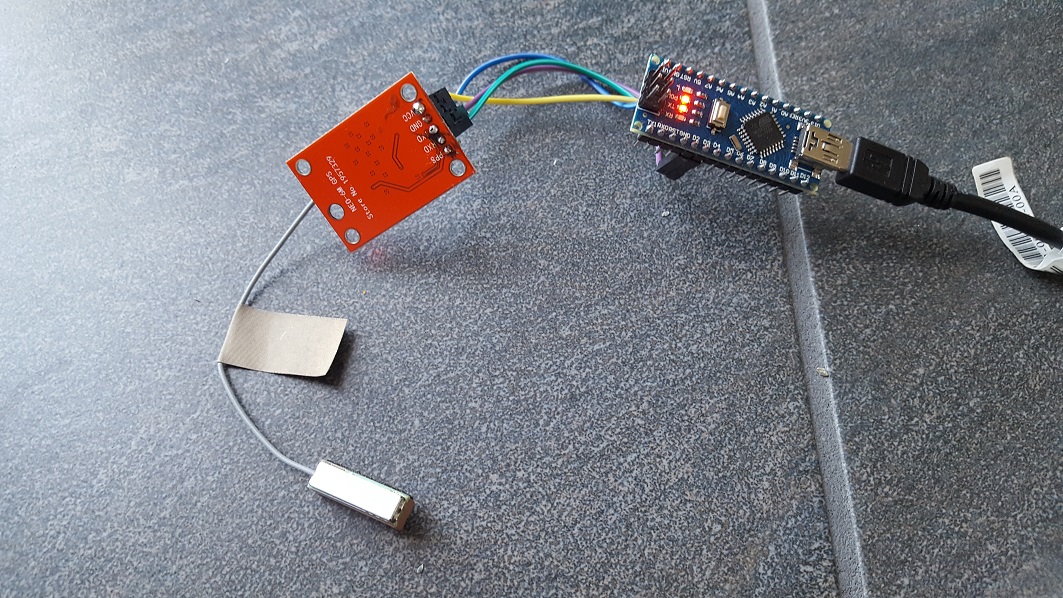

ich habe das folgende GPS Modul an meinen Arduino Nano angeschlossen.
http://www.ebay.de/itm/222174677508?_trksid=p2060353.m2749.l2649&ssPageName=STRK%3AMEBIDX%3AIT
leider bekomme ich keine Daten, auch nach 5 minütiger Laufzeit.
Kann mir jemand sagen wieso es nicht funktioniert

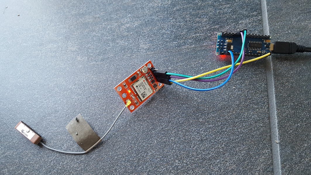

von Markus (Gast)
Habe es natürlich draußen versucht...
von Dieter S. (Gast)
RX und TX vom GPS vertausch ?
Solltest du auch im Sketch dokumentieren.

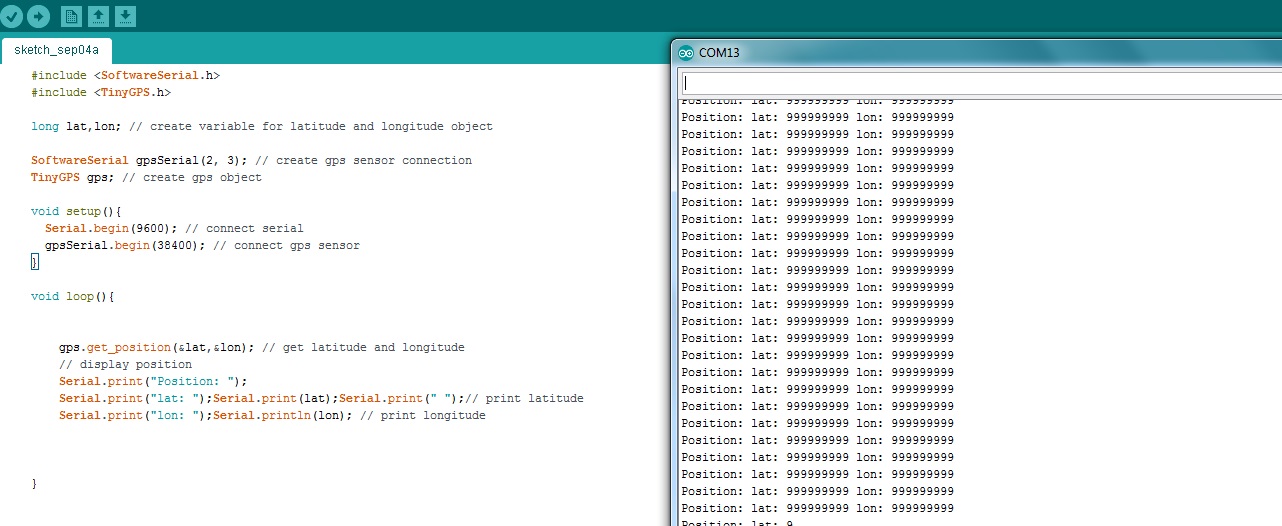

von das Einhorn (Gast)
Daten kommen sowieso. Sie sind einfach ungueltig. Was waren denn die
Kommunikationsparameter ?
von Jim M. (turboj)
Wundert mich nicht.
Laut http://arduiniana.org/libraries/tinygps/
muss man die GPS Daten manuell da reinpfriemeln, bevor es Lat und Long
Koordinaten ausspucken kann. Findet hier überhaupt nicht statt.

Wie wäre es mit einer systematischen Fehlersuche, indem du die Daten von
der Quelle (serielle Schnittstelle des GPS Moduls) bist zum Ziel
(serielle Ausgabe des Arduino) Schritt für Schritt verfolgst.
Du könntest z.B. das GPS-Modul über ein USB-Seriell Wandler "TTL" an
deinen PC hängen und erstmal den NMEA-Daten in einen Terminalprogramm
o.ä. direkt lauschen. Dann weißt du schon mal, ob das Modul tut was es
soll und ob die in deinem Programm gewählten 38400Bd auch tatsächlich
der vom Modul aktuell verwendeten Geschwindigkeit entsprechen.
von Crazy Harry (crazy_h)
Laut dem Verkäufer:
> The default baud rate: 9600 or 38400
Ich hatte bisher noch kein GPS-Modul das mit 38400 ausgeliefert wurde.
