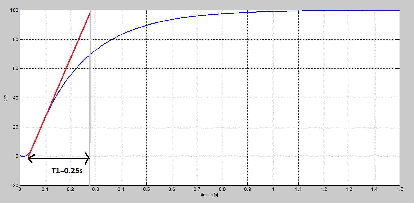

Ich habe diskrete Werte (Zeit und dazugehöriger Wert) die aus einem
Einheitssprung entstanden sind. Wie bekomme ich daraus nun die
Impulsantwort/Sprungantwort oder die Übertragungsfunktion?
Geht da was mit Laplace? Oder mit Hilfe von Matlab? Kenne mich mit
Regelungstechnik leider nicht aus.

Links die spalte ist die Zeit rechts die dazugehörigen Werte.

Hilf dir das weiter ab S.8
http://staff.ltam.lu/feljc/school/asser/2_Regelstrecken.pdf
Man kann eine Pt2 Strecke als Pt1-Strecke mit einer Totzeit nachbilder
oder durch einen allpass glied aus Pt1 strecken.
Oder willst du das digital bearbeiten können?

Hier das ist eine PT1 Strecke. Die geringe Verzugszeit ist eigentlich
vernachlässigbar.
clear all;
clc;
load data.dat
s = tf('s');
K = 100;
Ts = 0.22;
t=0:0.01:1.5;
Gs = K / (1 + Ts*s); % Transferfunktion PT1-Glied
y = step(Gs,t);
figure
plot(data(:,1), data(:,2),'r','LineWidth',2);
hold on;
plot(t,y,'b','LineWidth',2);
grid on;

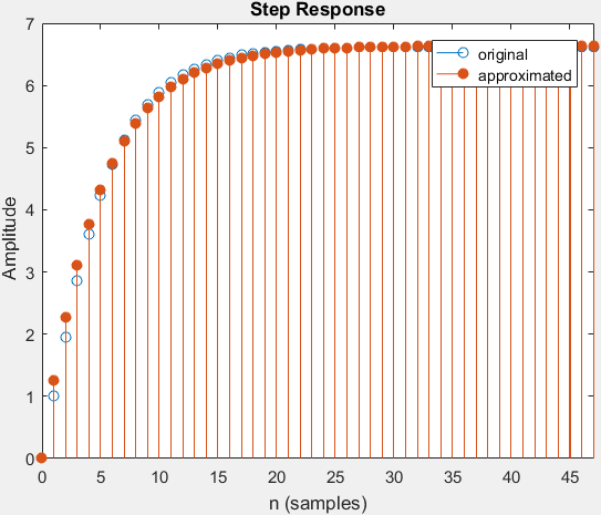

von aSma>> (Gast)
Servus,
@ Jan K. (jan_k)
ja ich habe gerade dein Ansatz mal soeben ausprobiert, damit kriege ich
folgende Fkt raus:
G(z)= 4.6z/(z-0.95). Diese passt mit der Übertragungsfkt. von werte.txt
perfekt überein.
Danke.

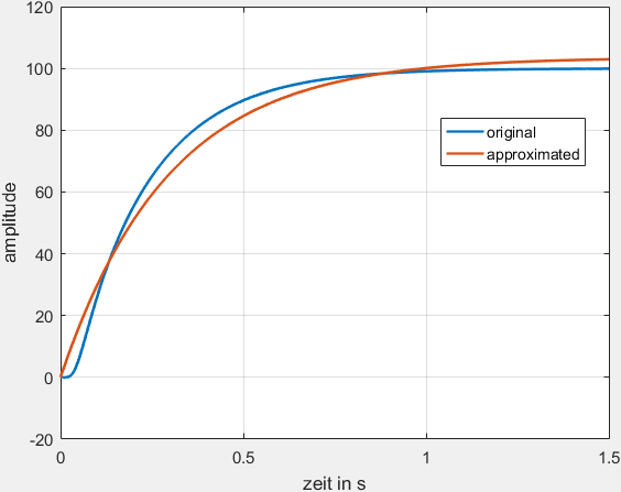

von Jan K. (jan_k)
Uhoh, da sind leider 1, 2 Fehler drin sorry.
u(m) in der vorletzten Spalte ist nicht richtig, da muss natürlich
u(m-1) hin. Auch y ist falsch wie du richtig erkannt hast, y muss bei
y(m) starten, nicht bei y(0).
Die Gesamtanzahl deiner Samples ist N+m.
Essenziell für dein Problem ist übrigens, dass die Werte vorher mit
einer konstanten Abtastrate resamplet werden (dein diff(t) ist nicht
konstant!), sonst funktioniert das ganze nicht.
Ich bekomme übrigens
für eine first order approximation heraus. Scheint nicht zu reichen,
siehe Bild #3 ;-)
@Tobias
Doch, man kann auch rekursive Systeme mit obigem Ansatz identifizieren:

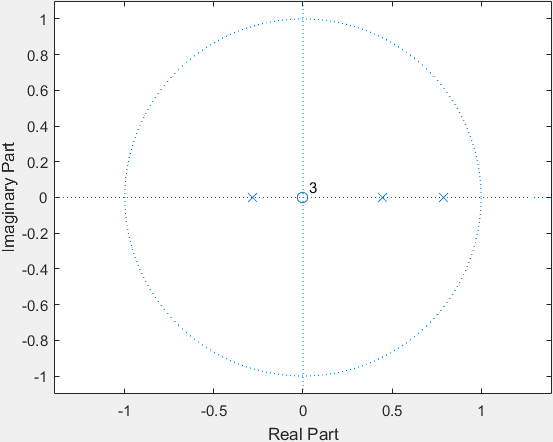

Das ist ein reines IIR System 3. Position der Pole und Nullstellen kann
man im ersten Bild sehen.
[y, tt] = stepz(1,[1 -.95 .001 .1],100); % daten generieren
u = ones(size(y)); % eingangssignal
m = 1; % approximation 1. Ordnung
psi = [cell2mat(arrayfun(@(i)-y(m-i+1:end-i),1:m,'unif',false)) cell2mat(arrayfun(@(i)u(m-i+1:end-i),1:m,'unif',false))]; % regressormatrix
p = psi\y(m+1:end); % parameter
figure,
stem(y)
hold all
stepz([0 p(floor(length(p)/2)+1:end)'],[1 p(1:floor(length(p)/2))'])
legend('original','approximated')
First order approximation resultiert also in einem Modell
Beachte, dass im Nenner der erste Koeffizient auf 1 normiert ist (wird
nicht mit identifiziert) und dieser im Zähler == 0 ist.
Du kannst auch die Modellordnung höher wählen, nur dann ist das
Gleichungssystem nicht mehr gut konditioniert. Funktionieren tut es
trotzdem, probier es mal mit m=2 oder m=3.
