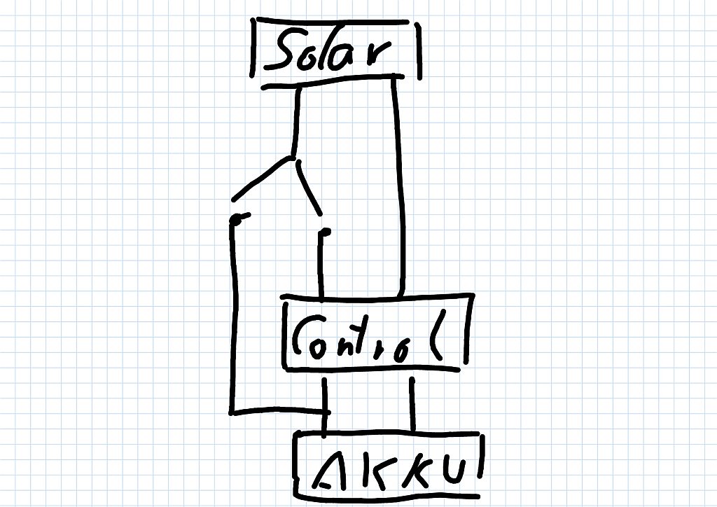

Ich habe eine kleine autonome Solaranlage auf meinem Boot. Ein 100w
Panel, einen sehr einfachen morningstar Controler und einen 95Ah
Solarakku. Läuft alles prima.
Ich möchte nun die Batterie zwischendurch mal so richtig durchkochen.
Ist etwas umständlich immer die Drähte abzuschrauben. Jetzt dachte ich
mir einfach einen Schalter, der den Controler umgeht, am Pluspol
einzubauen.
Wäre das möglich oder könnte es da irgendwelche Komplikationen geben?
Sorry für die Anfängerfrage, aber manchmal können Dinge ja auch ganz
einfach sein..
Nette Grüße aus der Kombüße,
Virginia
So, wie im Bild könnte es schon Komplikationen geben - wir kennen ja den
Controller nicht.
Ich würde bei einer solchen Aufgabenstellung einen Umschalter verwenden,
der wahlweise den Ausgang oder den Eingang des Controllers auf die
Batterie klemmt.
Was ich nicht weiß: kann/darf der Controller ohne Batterie (Last) am
Ausgang arbeiten?

Dann probiere ich das mit dem Umschalter mal aus. Ist meine Zeichnung so
richtig?
Virginia

Was ist aber, wenn ich, wie in meiner 2. Zeichnung, den Umschalter so
einbaue, dass ich wahlweise die Panels auf Controler oder Akkus schalten
könnte.
Dass die Batterie dann höhere Spannung hätte sollte dem Controler dann
doch egal sein, da er dann doch eh abschalten würde.
Virginia

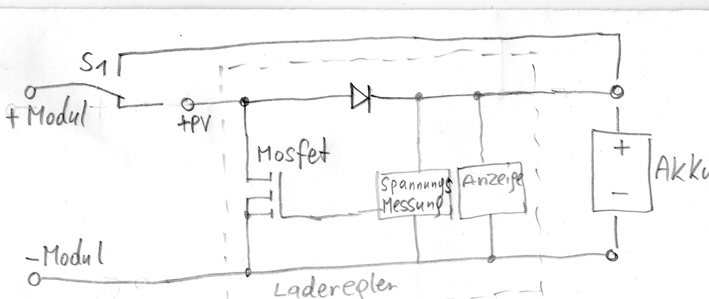

von Mani W. (e-doc)
Da es sich mit Sicherheit um einen Shuntregler handelt bei 100 Watt,
wäre eine Überbrückung im Pluskreis das Todesurteil für den
Mosfet, der das Modul im PWM-Takt kurzschließt!!!
Damit würde man nämlich die Serieniode im Regler überbrücken, aber
der Mosfet liegt vor der Diode - also Tot...
Und da die Spannungsmessung des Reglers auf der Batterieseite
erfolgt, würde der Mosfet die Batterie beim ersten Puls kurzschliessen
und sich damit selbst wegbefördern...
Die einfachste Möglichkeit wäre ein Umschalter zwischen
Akku direkt oder Ladereglerbetrieb - einfach den Plus vom PV
Modul umschalten - dabei würden auch die Anzeigen für Akkuzustand
noch sichtbar sein...
von Mani W. (e-doc)
So könnte das aussehen...

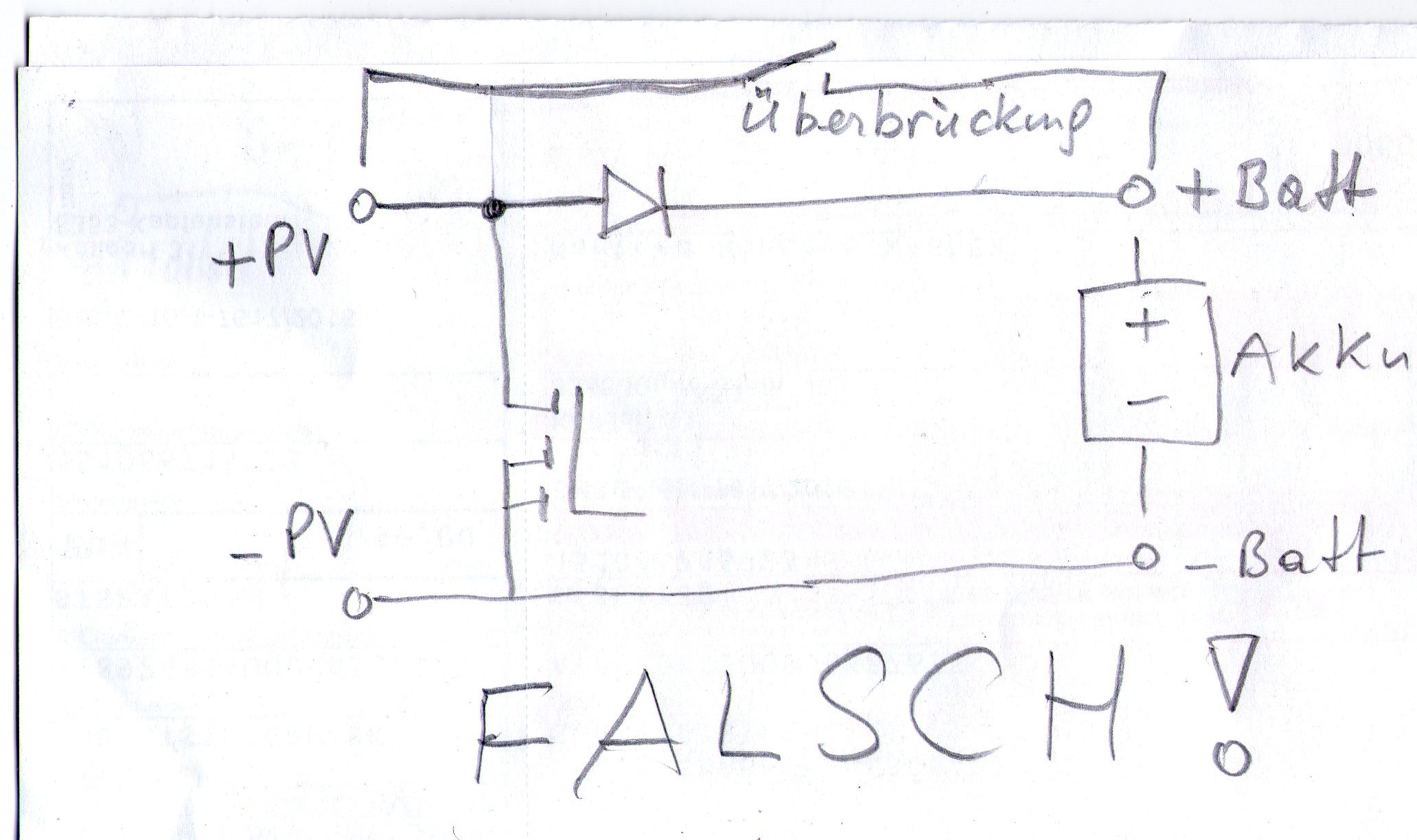

von Mani W. (e-doc)
So wäre es FALSCH bei einem SHUNTREGLER!
Bei einem Serienregler wäre es kein Problem...
von Virginia (Gast)
Jo klingt logisch. Vielen Dank.
Meine Zeichnung war vlt nicht so professionell wie deine, drückt doch
aber das gleiche aus, oder?
Virginia
von Simpel (Gast)
@Virginia
Dein erstes Schaltbild oben ist korrekt. Da die PWM-Regler meist den
Minuskanal steuern, braucht für temporäre Überladung nur auf der
Minusseite Eingang und Ausgang gebrückt werden, ohne irgendwelche
Verbindungen zu lösen. Damit hat der Regler auch akkuseitig seine
Versorgungsspannung, auch wenn er nix zu tun hat.

von Simpel (Gast)
Wie dein Regler arbeitet kannst du doch einfach herausfinden. Wenn die
Batterie annähernd voll ist, gehen die Dinger meist auf Pulsbetrieb: Bei
einer Batteriespannung von 13,8V aus und bei 13,2V wieder an. Das ganze
taktet dann je nach Akkugrösse und Solarleistung im Bereich von 1-x
Sekunden. Einfach Spannungsmesser an den zusammengehörigen Ein- und
Ausgang halten und schauen ob der Plus- oder Minuszweig geschaltet wird.
Allerdings muss man eines beachten(!):
Mein Regler
http://www.ebay.de/itm/LUX-PRO-20A-SOLAR-LADEREGLER-12V-24V-AUTOMATISCH-REGLER-SOLARPANEL-PV-/371749459918?hash=item568dfe97ce:g:5McAAOSwLnBX7VUZ
schaltet die Solarspannung NICHT kurz, wenn der Akku voll ist, sondern
er schaltet sie ab, so dass am Eingang die Leerlaufspannung des
Solarpanels steht.
Falls du einen Regler hast, der vor einer idealen Diode die
Solarspannung kurzschliesst, wenn der Akku voll ist, dann darfst du den
Eingang und Ausgang nicht überbrücken, sonst wird der Akku über den
Regler kurzgeschlossen. Dann gibt's Feuer...
Wie er regelt kannst du messen, wenn du an seinen Eingangsklemmen die
Spannung misst, während der pulst oder abgeschaltete hat. Steht die
Leerlaufspannung des Solarpanels am Eingang ist es ok. Schliesst er die
Solarspannung kurz, musst du mit Trennschalter arbeiten.
von Mani W. (e-doc)
Genau das habe ich schon beschrieben...
Dann sind MosFet und Diode dahin...
