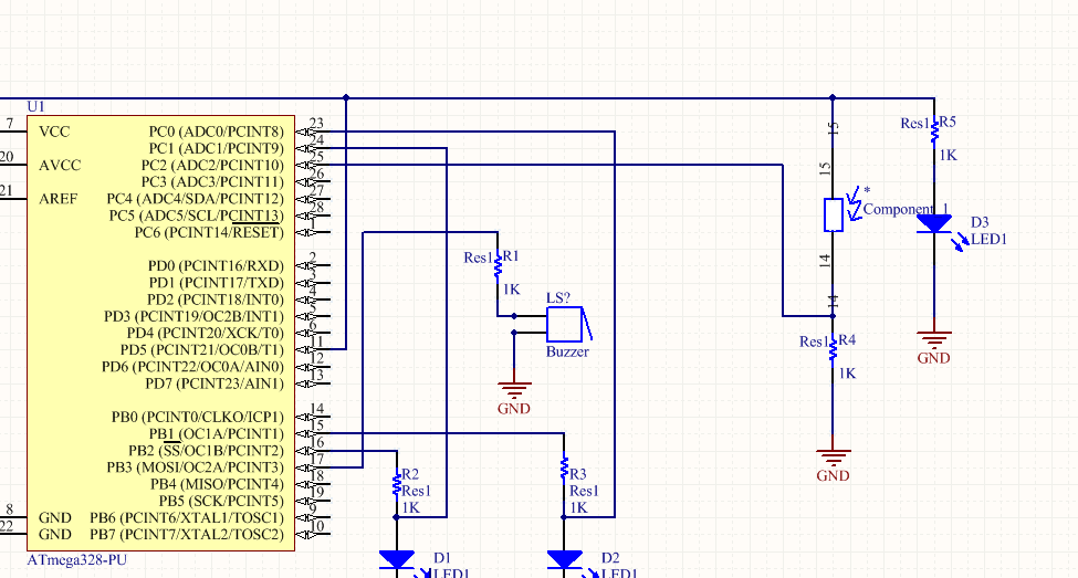

von Merve (Gast)
Guten Morgen Jens,
so sieht der Schaltplan aus. Es gibt wirklich kein Kontakt zwischen
Pins. Wenn ich bisschen bewege kommt so gelbe Strich, zeigt wohl dass es
kein Verbindung gibt. Wie kriege ich es richtig hin?

von Nils Z. (nils_z)
Du hast die Pins mit dem falschen Ende nach außen platziert, siehe
Tutorial:
> Remember that only one end of a pin is electrical (referred to as the hot end )
> and you must place the pin with this end out from the component body. The
> non-electrical end of the pin has the pin name next to it.
Deswegen ist auch der Name des Pins in der Leiterbahn. Heißen die Pins
im Footprint auch 14 und 15?
Schau doch mal in das Tutorial, das ich verlinkt habe ;-)
Problem 1:
Du musst die Pins im Schematic Symbol drehen, deswegen führt der Link
auch zum Absatz "Adding Pins to the Schematic Component".
Problem 2:
Die Pins im Schematic müssen genauso heißen wie die Pads im Footprint.
Die Pads im Footprint haben bei dir die Namen 1 und 2, sieht man doch im
Screenshot. Die Pins im Schematic haben aber die Namen 14 und 15, da
funktioniert die Zuordnung nicht.
Das sind zwei unabhängige Probleme. Drehe die Pins im Schematic Symbol
und ändere ihre Namen von 14/15 auf 1/2. Am Footprint musst du nichts
machen.
von Taz G. (taz1971)
Nils hat es schon ganz richtig erklärt.
Nur damit es keine Verwirrungen kommt. Nils meint mit Pin-Namen den
'Designator'. Vom Symbol der Pin mit dem 'Designator 1' ist mit dem
Footprint Pad 'Designator 1' verbunden. Der Display Name vom Symbol
spielt dabei keine Rolle.
