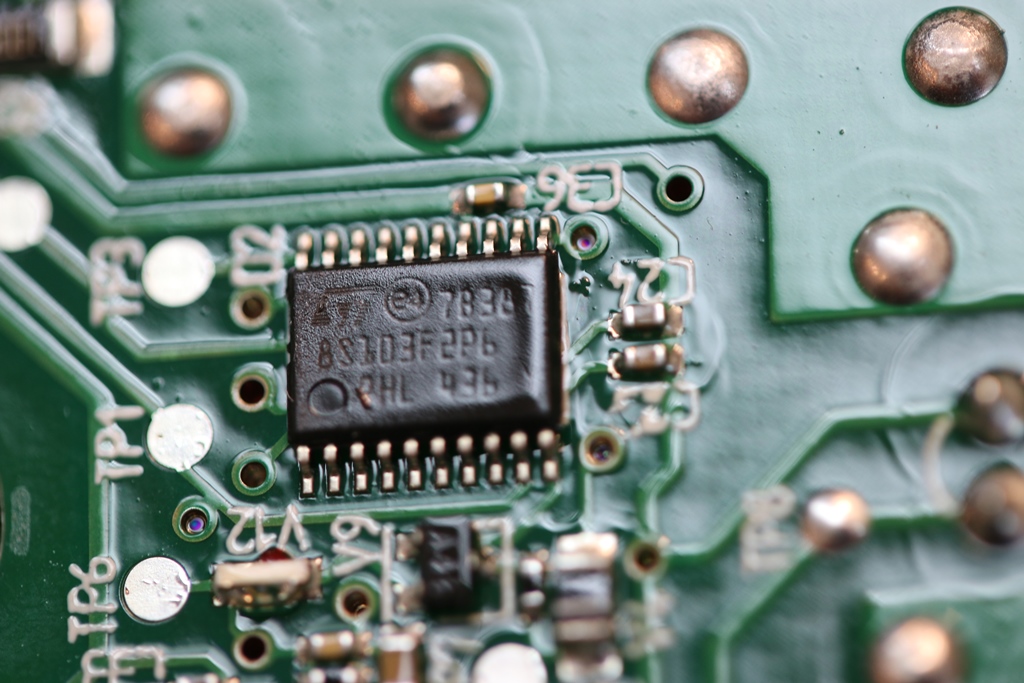

Bernd K. schrieb: > Schrift ist kaum lesbar Versuche mal ein (Makro-)Foto zu machen, wenn seitlich Licht auf das IC fällt kommen manchmal unerwartete Kontraste zum Vorschein... Wenn man das Hersteller-Logo ahnen kann, und vielleicht noch 2-3 Zahlen/Buchstaben, dann kann das schon was werden.
Bearbeitet durch User

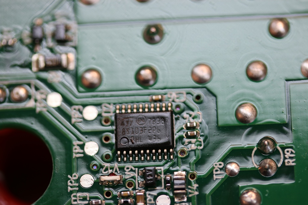

Trotzdem nicht wirklich lesbar. Mache morgen mal einen anderen Akku auf und versuche mein Glück neu.
Lade doch mal das Foto hoch. Viele Augen und Bildbearbeitung sehen oft so einiges...

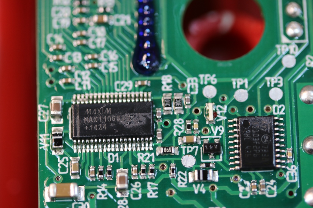

Auf einem neuen Akku, 02/2015, sind 2 ICs drauf. Das erste Maxim 11068 ID, wohl als Sensor-IC für die Batterie. Auf dem 2. IC steht, soweit ich das lesen kann: ST 78387 AS 103F 2Pb P HL 436
Hallo, ist ein STM8S103F, mithin also ein 8-Bit-Microcontroller aus der STM8-Serie von ST. Schöne Grüße, Martin
Danke! Heißt also, dass das Protokoll frei erfunden sein kann. Weiß nicht, ob ich mir da noch die Arbeit machen sollte, das herauszufinden. Am Besten baue ich mir ein eigenes Akku, besorge mir Motor und Getriebe, Steuerung funktioniert so weit (mit 41V und über 25A). Aber das sind dann auch noch mal hohe Kosten. Mal schauen....
Wow. Top Bilder! Also der eigentliche Batteriecontroller ist ein MAX11068, und der hat ein I2C Interface. Das Datenblatt zu diesem Chip verrät dir dann auch die Register-Adressen und -Inhalte, was schon mal sehr hilfreich sein kann. Da I2C zwei Datenleitungen benötigt, wurde offenbar noch besagter uC dazwischen geschaltet. Es ist natürlich unklar, ob dieser uC nur eine Protokollumsetzung I2C zu irgendwas (evtl. eben one-wire), oder mehr Funktionalität beinhaltet und gleich einen Teil der Konfiguration des Batteriecontrollers übernimmt. Das könnte man herausfinden, indem man auf der Datenleitung mitsnifft. Als erstes würde man die Art der Schnittstelle identifizieren und dann gucken, ob man Teile der übertragenen Daten wiedererkennen kann (z.B. Abfrage eines ID-Registers o.ä.).
