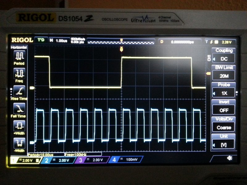

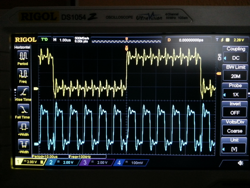

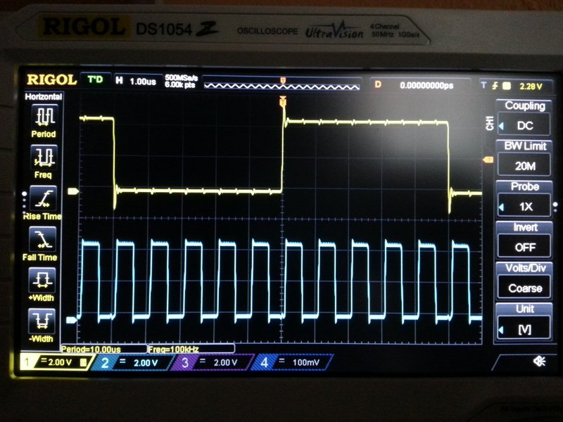

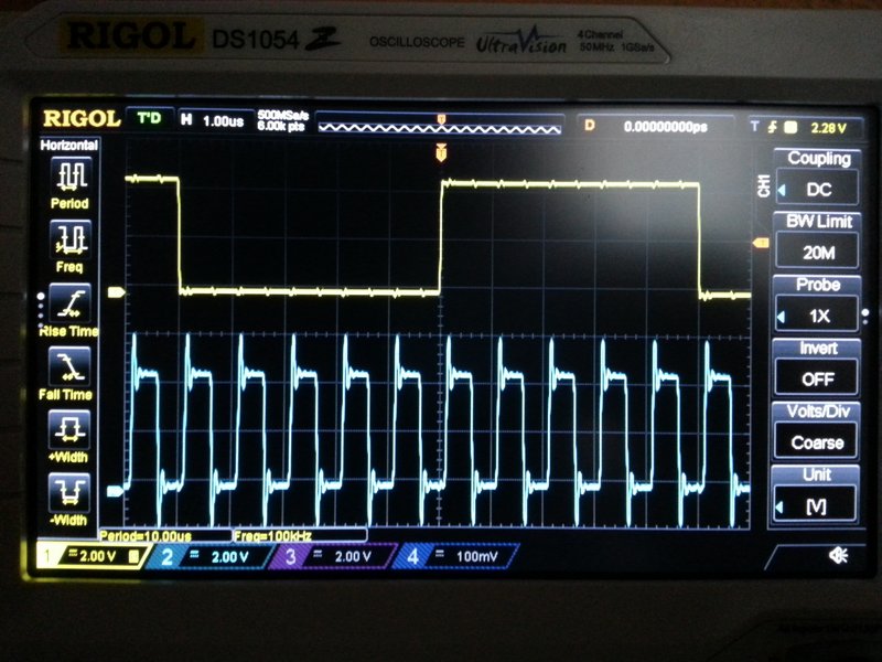

Hallo, Rigol DS1054Z ich komme mit der Masse nicht klar. Alle BNC Tastkopf-Masseanschlüsse sind untereinander verbunden. Und die USB Masse ebenfalls dazu. Habe ich nochmal durchgemessen. Schließe ich jetzt meinen µC kurzerhand mittels USB Kabel, wegen praktischen 5V, an das Oszi an und schaue meine 2 Rechtecksignale an, dann sehen die komisch aus. Im Grunde müssen doch die Tastköpfe nicht extra auf Masse, wenn eh alles auf Masse liegt und intern verbunden ist. Es gibt jedoch Unterschiede ob ich einen Tastkopf oder beide zusätzlich aus Masse lege. Nun frage ich euch warum das so ist? (das .png Bild kann gelöscht werden, doppelt)

@Veit Devil (devil-elec) >Im Grunde müssen doch die Tastköpfe nicht extra auf Masse, wenn eh alles >auf Masse liegt und intern verbunden ist. DOCH!! Gerade wenn man hochfrequente Signale mißt, MUSS man eine gute, kurze, niederinduktive Masseverbindung am Tastkopf herstellen. https://www.mikrocontroller.net/articles/Oszilloskop#Tastk.C3.B6pfe_richtig_benutzen
Veit D. schrieb: > Im Grunde müssen doch die Tastköpfe nicht extra auf Masse, > wenn eh alles auf Masse liegt und intern verbunden ist. So reden nur Leute, die ausschließlich Gleichspannung kennen. > Es gibt jedoch Unterschiede ob ich einen Tastkopf oder beide > zusätzlich aus Masse lege. Natürlich. > Nun frage ich euch warum das so ist? Weil 1. jeder Millimeter Draht seine Induktivität hat, 2. jeder Quadratmillimeter Drahtoberfläche seine Kapazität hat, 3. in jeder Impulsflanke Oberwellen bis weit in den MHz-Bereich hinein stecken. Durch schlechte Erdung erzeugt man wunderbare Schwingkreise, die sich durch steile Flanken freudig zum Schwingen anregen lassen.
