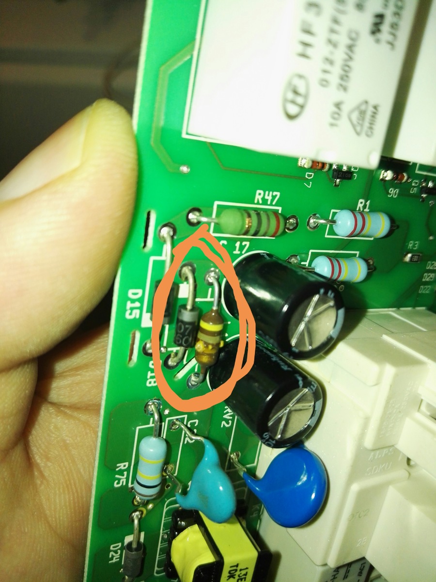

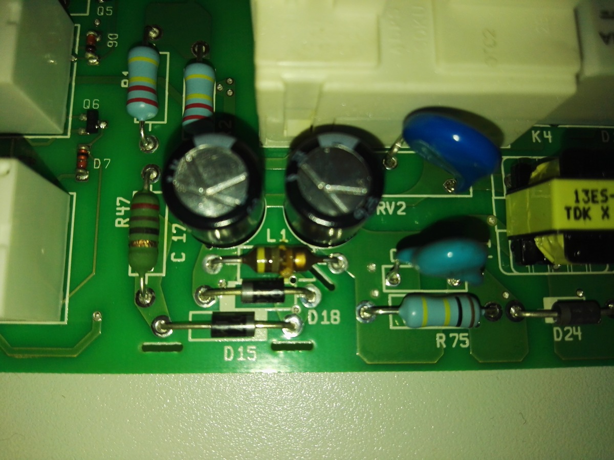

Hallo zusammen, seit heute funktioniert unser Trockner nicht mehr. Wenn man ihn einschaltet, tut sich nichts. Nicht mal eine LED leuchtet mehr. Auf der einzigen mir ersichtlichen Platine habe ich ein Bauteil entdeckt, welches verdächtig aussieht (siehe Foto). Kann es das sein? Was ist dies überhaupt? Bezeichnet ist es mit L1. Grüße Badenzer
Das sieht doch schon wieder nach so einem furchtbarem Kondensatornetzteil aus. Weitere Bilder sind möglich?
Franz B. schrieb: > Ist ein Messgerät zur Hand und ein bisschen Elektronikwissen? Ein Multimeter ist im Haus und etwas Wissen ist auch vorhanden (wenn auch etwas eingestaubt).
Na, dann mal los: L1 ist eine kleine Spule, Innenwiderstand sollte wenige Ohm sein. R47 lese ich als 2 und irgenwas Ohm, D15, 18 und 24 auch mal messen und auf plausible Werte prüfen. Wie heisst das 8 Pin IC im DIL-Gehäuse? LNK304?

Franz B. schrieb: > Na, dann mal los: > L1 ist eine kleine Spule, Innenwiderstand sollte wenige Ohm sein. > R47 lese ich als 2 und irgenwas Ohm, > D15, 18 und 24 auch mal messen und auf plausible Werte prüfen. > Wie heisst das 8 Pin IC im DIL-Gehäuse? > > LNK304? L1 = 1 Ohm R47 = sehr Hochohmig. Konnte nichts messen D15 = 503 Ohm D18 = 500 Ohm D24 = 387 Ohm Der IC heisst LNK304PN
Na, das wird teuer. Rechne mal mit fast 10 Euro. http://www.ebay.de/itm/Reparatur-Set-LNK304PN-22-Ohm-Widerstand-470-H-Spule-AEG-Bauknecht-Whirlpool/172333852005?_trksid=p2047675.c100012.m1985&_trkparms=aid%3D222007%26algo%3DSIC.MBE%26ao%3D1%26asc%3D20160608105753%26meid%3D8ab3e4fa326a435a9444ff830162f563%26pid%3D100012%26rk%3D6%26rkt%3D17%26sd%3D251951103590 Und bedanken für so einen Scheißdreck in einem Markengerät kannst du dich bei den Leuten, die BWL "studiert" haben. Edit: Tausche die Dioden auch mal mit. Und ganz gewiefte verwenden für den LNK einen Sockel ;-)
Bearbeitet durch User
Franz B. schrieb: > Na, das wird teuer. Rechne mal mit fast 10 Euro. > > http://www.ebay.de/itm/Reparatur-Set-LNK304PN-22-Ohm-Widerstand-470-H-Spule-AEG-Bauknecht-Whirlpool/172333852005?_trksid=p2047675.c100012.m1985&_trkparms=aid%3D222007%26algo%3DSIC.MBE%26ao%3D1%26asc%3D20160608105753%26meid%3D8ab3e4fa326a435a9444ff830162f563%26pid%3D100012%26rk%3D6%26rkt%3D17%26sd%3D251951103590 > Super. Vielen Dank. Diesen Materialeinsatz kann ich gerade noch verschmerzen ? R47 sollte 21 Ohm haben, wenn ich richtig geschaut habe. Macht das was, wenn ich den gegen einen Widerstand mit 22 Ohm ersetze? > Und bedanken für so einen Scheißdreck in einem Markengerät kannst du > dich bei den Leuten, die BWL "studiert" haben. > > Edit: > Tausche die Dioden auch mal mit. > > Und ganz gewiefte verwenden für den LNK einen Sockel ;-) Das hier ein Sockel schöner wäre, hab ich mir auch schon gedacht. Aber dann würde das Produkt ja teurer und wartbarer ?
Nimm mal den originalen Widerstand, der sieht so aus wie ein Sicherungswiderstand. Gibt es doch in diesen Ebayangeboten. 21 oder 22 Ohm ist egal. Die haben doch Toleranzen.... Da gehört ein kleiner Trafo rein. Kein LNK, welches bei Netz-Überspannungen Köpfchen gibt.
Kurzes Feedback: Bestellt, Teile getauscht, funktioniert! Vielen Dank für die Hilfe :-)

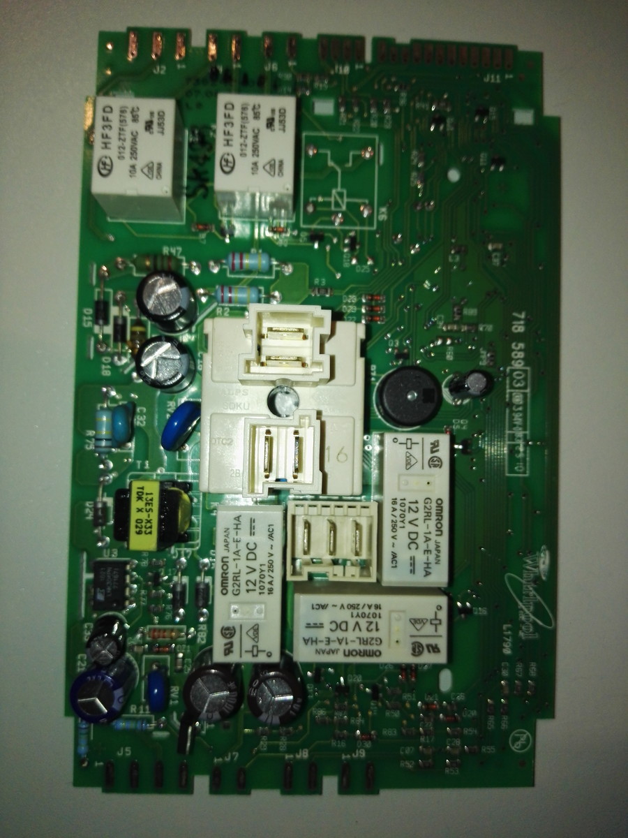

Hallo, mein Schweigervater hat die gleiche Platine in einem Bauknecht-Trockner. Auch defekt, die Drossel L1 sieht genau so defekt aus. Leider funktioniert der eBay-Link nicht mehr was ich alles brauche? Was wurde damals genau getauscht? - Wie groß ist L1? - Ich habe gelesen den LNK304 sollte man durch einen "haltbareren" LNK305 ersetzen. - Sonst noch ein Bauteil? Vielen Dank. Gruß akapuma
Hallo, ich habe mir die Sache mal angeguckt, So, wie es aussieht, ist der LNK304 für den Tod vieler "weißer" Haushaltsgeräte verantwortlich. Bei ebay findet man dutzende Reparatursets. Das IC ist meist ein LNK304, wahlweise ein LNK304GN als SMD oder LNK304PN als THT. Bei der THT-Variante kann man noch einen Sockel dazu bekommen. In der Hoffnung daß der neue Chip länger hält werde ich keinen Sockel kaufen. Ich habe ins Datenblatt geguckt und wüsste nicht warum ich den LNK304 nicht durch einen LNK305 ersetzen sollte. Drossel. Es ist nicht die Speicherdrossel sondern die Filterdrossel im Eingang. Es werden meist 470µH angeboten, seltener 1000µH. Bei mir ist der erste Ring gelb, der zweite Lila (halb verfärbt). Also 470µH für mich. Widerstand. Es ist der Widerstand am Netzeingang. Angeboten werden 22 Ohm und 33 Ohm. Der erste Ring bei mir ist rot, also 22 Ohm. Die weiteren Ringe sind verfärbt. Dann werde ich mal das Set für 5,50€ inkl. Versand kaufen und mein Glück versuchen. Gruß akapuma
