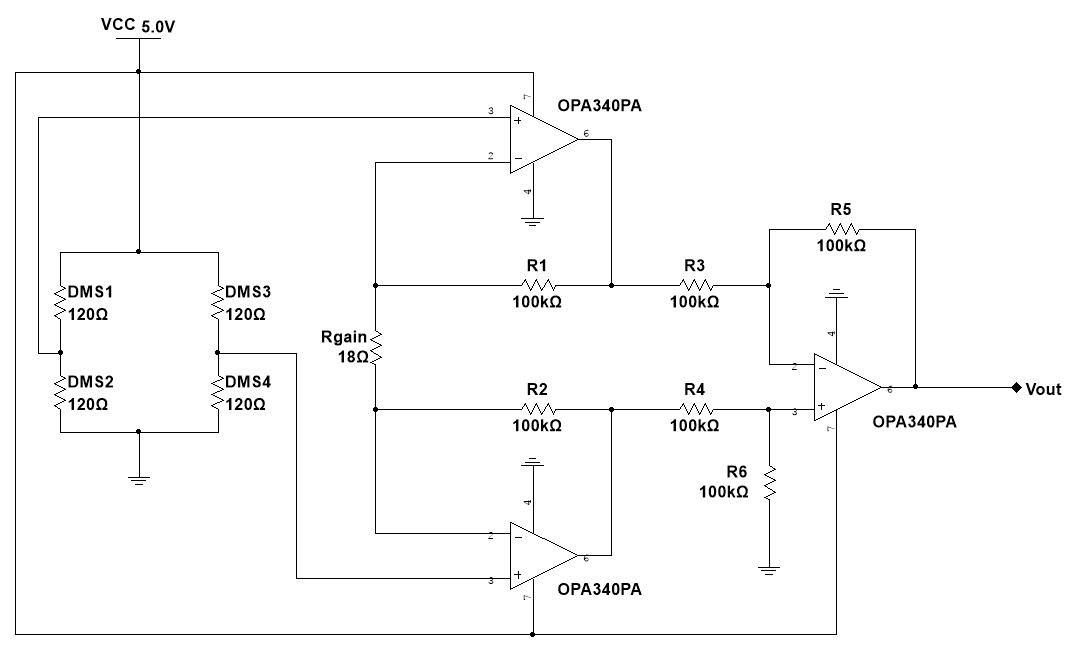

Klar, hier die Schaltung ... bisher nur Wheatstone Brücke und der INA.

Die eingezeichneten 5V DC erscheinen mir allerdings etwas viel. Das
waeren dann ja 20mA pro Zweig. Ich wuer unter 1V bleiben, das waeren
dann immer noch 4mA pro Zweig.
Eine DC Verstaerkung von 10000 ist fast nicht, (dh eher nicht) stabil zu
halten. Der Ausgang macht was er will. Waehrend bei AC eine Verstarkung
von 10000 noch keine Probleme verursacht.
Allenfalls mal das Datenblatt zum AD630 anschauen. Die elektronische
Komplexitaet ist einiges hoeher, dafuer sind die Resultate brauchbar.

Den Offset der DMS muss man ggf. nicht eliminieren, wenn man einen ADC
mit genügend Auflösung nutzt und der Offset nicht zu groß ist. Wenn es
sein muss dann eher feste, ausgesuchte Widerstände um den groben Fehler
zu eliminieren.
Wenn man dem Verstärker von Hand bleiben will, reichen auch 2 OPs und
dann ein ADC mit Differenzeingang. So hoch sind die Anforderungen an die
Widerstände nicht. Kritisch wären wenn überhaupt die Widerstände am 3.
OP - mit nur 2 OPs und ADC mit Differenzeingang wären selbst 10%
Toleranz bei den Widerständen noch kein Problem. Wegen des
Gleichtaktbereiches sollte der ADC eher für einen +-1 V oder +-2 V
Bereich ausgelegt sein. Für einen ADC ohne Differenzeingang wäre eher
ein fertiger Intrumenten-verstärker wie AD620 passend.
Der OPA340 ist für eine DMS Brücke aber keine gute Wahl, schon gar nicht
für eine DC Brücke. Es sollten schon low noise OPs sein, und als DC
Brücke auch welche mit wenig Drift, ggf. auch AZ OPs. Kandidaten wären
da etwa AD8551, LTC2057 oder ADA4528.
Wenn man die Brücke als AC Brücke haben will, dann heute so, dass man
einen genügend schnellen ADC nutzt und die Demodulation in Software
macht indem man abwechselnd mit 2 Polaritäten misst. Der Aufwand ist
etwas höher als bei der DC Brücke, aber man kann etwas genauer /
rauschärmer werden.

@Lurchi: Also ich denke dass der Offset doch recht hoch ist. -2,5mV
Offset. Bei Volllast bekomme ich ein Signal von -2,1mV. Da ich meine
Schaltung ja (bisher) nur mit positiver Spannung versorge ist das doch
dann ein Totbereich oder? Bitte korrigiere mich wenn ich falsch liege!
Wie meinst du das mit fixen Wiederständen?
Der AD620 hat maximal einen Gain von 1000, da müsste ich also zwei
hintereinander schalten. Werde es nachher mal Simulieren!
@tbs: Doch 4 Balken. Habs mal nur mit einer Brücke versucht zwecks
Machbarkeit. Könnte ich nicht einen Multiplexer verwenden? Ich bin mir
allerdings noch nicht sicher ob es nicht besser wäre alle Kanäle (da
sich die Kräfte zwecks Plattenkonstruktion addieren) simultan zu
erfassen. Hierfür brauche ich dann wohl pro Messbrücke eigene Verstärker
oder?

Der Offset ist mit 2,5 mV gegen 0,4 mV Signalhub nur 6 mal so groß. Das
ließe sich noch mit einem ADC mit genügend Auflösung auffangen - halt
2-3 Bits mehr.
Bei 2,5 mV und 1000 facher Verstärkung ist man schon bei 2,5 V - mehr
wollen viele ADCs auch gar nicht. Die Insrumentenverstärker sind in der
Regel auch nicht Rail to Rail, viel mehr als 2,5 V geht also auch da
nicht gut mit 5 V Versorgung.
Eine wichtige Frage ist halt wie schnell gemessen werden soll und welche
Auflösung gefordert ist. Eine Frage ist auch wie sehr Drift stört. Das
legt halt die Anforderungen an den Verstärker und ADC fest.
Ein Vorschlage wäre etwa:
Als Verstärkung 2 rauscharme OPs wie OPA209, und dann ein höher
auflösender ADC mit Differenzeingang wie etwa ein LTC2440. Vom Rauschen
und der Geschwindigkeit (knapp 4KSPS) wäre das schon recht gut, aber mit
etwas Drift.

von P. B. (brandauerp)
Hallo Leute,
ich habe versucht eure Anregungen und Ratschläge umzusetzen. Danke
@Lurchi für die IC Vorschläge.
- Brückenspeißung möglichst gering halten zwecks Leistung: 1V! Meine
Spannung liegt bei Maximallast bei so 60uV(relativ). Mein Offset beträgt
-0,504mV im Mittelwert --> Bei Maximallast liegt Signal bei -0,444mV.
- PreAmp (Buffer?) ist mit OPA2209 ausgeführt. Die Verstärkung wird mit
Rg=100Ohm auf 2000 festgelegt. So sollte das Signal nie höher sein als
1V.
- Der 24Bit ADC (LTC2440) wird mit 5V betrieben. Ref+=1V, Ref-=GND also
sollte ich damit den Bereich ganz gut ausnutzen können.
Ich denke, dass die Brückenspannung und die Referenz des ADCs doch recht
empfindlich ist oder?
LG philipp
von Lurchi (Gast)
Die meisten DMS Brücken sind schon für etwas mehr Leistung bei der
Anregung ausgelegt. Wie viel hängt von den DMS ab. Weniger Anregung gibt
halt auch weniger Signal - da muss man abwägen und nachlesen was das für
DMS sind. Auf jeden Fall hat der OPA209 einen eingeschränkten
Gleichtaktbereich bei 5 V Brückenspannung wäre man da automatisch im
richtigen Bereich. Bei weniger Spannung müsste man da ggf. noch einen
Serien-widerstand oder was ähnlichen an der GND Seite haben.
Die Ref Spannung für den ADC sollte auf jeden Fall die Anregungsspannung
der Brücke sein. Ggf. lohnt es sich sogar da extra Drähte von der Brücke
zu führen und die Brücke damit also mit 6 Drähten zu versorgen. Wegen
der ratiometirschen Messung kommt es auf den genauen Wert der
Anregungsspannung = Referenz nicht an. Die Spannung muss also nicht
besonders stabil sein. An IC wird da ggf. ein Kondensator zur Pufferung
benötigt.
Die Verstärkung muss nicht einmal so hoch sein. Der LTC hat ein
Eingangsrauschen von etwas unter 100 nV/Sqrt(Hz). D.h. schon bei
100-facher Verstärkung dominiert das Rauschen der OPs. Der Widerstand Rg
sollte eher noch etwas kleiner sein (z.B. 10 Ohm) für weniger Rauchen.
Ich würde so etwa eine 200-500 fache Verstärkung anstreben. Das reicht
und der ADC hat so genug Reserve für Offset der Brücke.
Die Kondensatoren am Verstärkereingang sind so nicht ideal. Kleine
Kondensatoren (z.B. 10 nF) gegen HF Störungen wären ggf. schon passend
und wenn eine Filterung gewollte sein, dann ein Kondensator zwischen den
Eingängen. Für mehr Filterung dann ggf. Kondensatoren parallel zu den
Feedback Widerständen. Die helfen auch für einen kleineren
Ausgangswiderstand.
Die durchgestrichenen Widerstände sind unbedingt nötig - die OPs
vertragen keine so große kapazitive Last. So etwa 200-500 Ohm sollten da
passen.
Guten Morgen, woow cool danke dir!!! Dann werd ich mal die Bauteile
bestellen und hoffentlich klappts mit dem Löten :)

von dmsfreak (Gast)
Vergiss das Gebastel mit OPA 209, die erwünschten Daten sind schwierig
zu realisieren. Nimm einen fertigen Instrumentenverstärker, z. B. PGA
204, LT1167, letzter kostet 2,5 €.

von Lurchi (Gast)
Wenn die Anforderungen nicht so hoch sind kann man ggf. auch direkt mit
dem ADC an die Brücke. Das ist aber vom Rauschen her nicht so gut.
Sofern man einen ADC mit Differenzeingang hat, kann man auch die
Verstärkung mit 2 OPs nutzen, bis auf ein einigermaßenes TC matching
sind die Anforderungen an die Widerstände nicht so hoch.
Bei der DMS Brücke ist das Gleichtaktsignal auch nicht wirklich
variabel, so dass eine gute Gleichtaktunterdrückung nicht einmal nötig
ist. Auch die Linearität und Stabilität der einfachen DMS ist nicht so
gut dass man da eine super hohe Genauigkeit nötig hat. Bei einer
Eigenbau Variante der Kraftsensoren hat man aber eher ein Rauschproblem
weil man zu mehr Reserve in der mechanischen Stabilität neigt und damit
nur wenig Signal bekommt. Ein 24 Bit ADC ist an sich Übertrieben, es
würde ggf. auch eine 16 Bit Version tun, aber der LTC2440 ist relativ
gut erhältlich.
