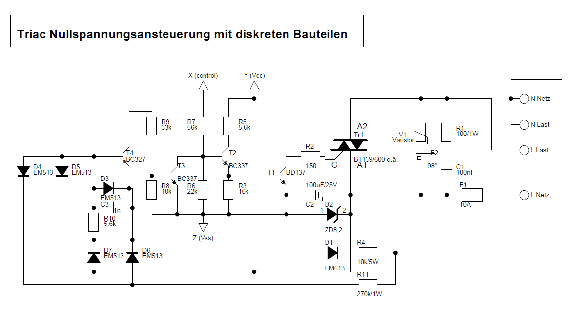

von Karl B. (gustav)
unten im Thread ist ein Schaltungs-Beispiel mit Leistungstriac (250 V
/25 A).
Beitrag "Suche Datenblatt Triac TC122-25-6-4 alias TW 18N6"
Wird aber nur bis 10 A abgesichert. Teil benötigt einen entsprechend
dimensionierten Kühlkörper trotz Nullspannungsansteuerung.
Die Steuerschaltung kann aus einem astabilen Multivibrator bestehen,
dessen "Tastverhältnis" einstellbar gemacht wird. Ist nicht
eingezeichnet.(Vorne ist noch eine Buchse für den Thermofühler zu
sehen.)
Ein Hinweis:
Nach Möglichkeit nicht an Lampenstromkreisen betreiben, weil die
Glühlampen sonst im Takt flackern. Einige EVUs verbieten derartige
Schaltungen sogar.
Also 'mal genau erkundigen, ob so etwas am Ort zulässig ist.
ciao
gustav

von gustav (Gast)
BTA - Serie geht als Triac auch.
T0220AB-Gehäuse.
ciao
gustav

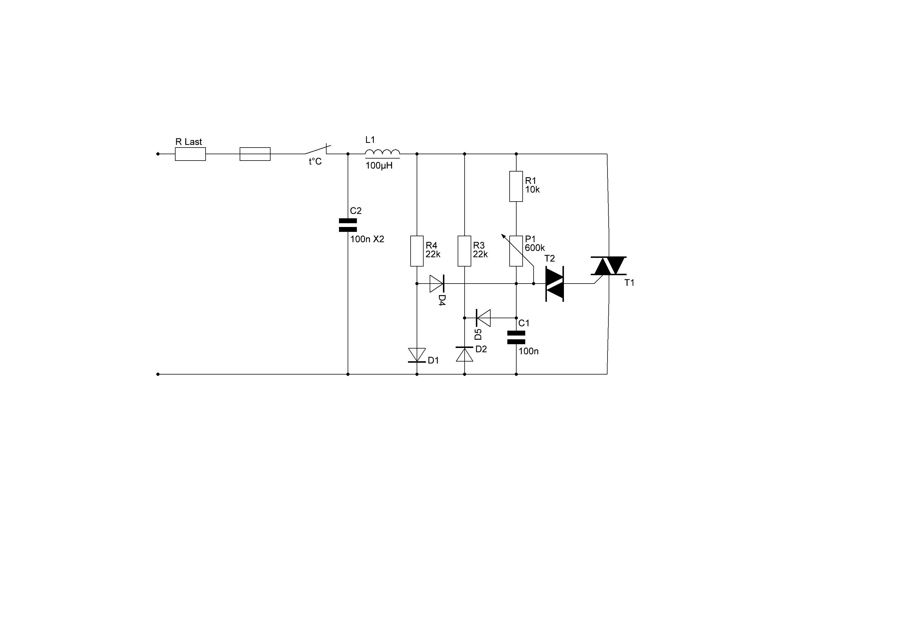

von Mani W. (e-doc)
Diese Schaltung ist einfach, günstig, leicht zu bauen für
ohmsche Lasten...
Den TIC 226 kannst vergessen, ersetzen durch BTA 16/600,
habe ich zu hunderten hier liegen...
Kühlfahne isoliert!
von Mani W. (e-doc)
Nachtrag zur Schaltung:
Die Sicherung, die Drossel und der Kühlkörper muss entsprechend
gewählt werden...
Der Triac hat die korrekte Bezeichnung BTA 16/600B
-40 bis +125 Grad
16 A
600 V
IGt 50 mA
isoliert
Hersteller: SGS-THOMSON
Wer Interesse an diesen Triacs hat, möge sich über PN melden...

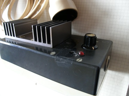

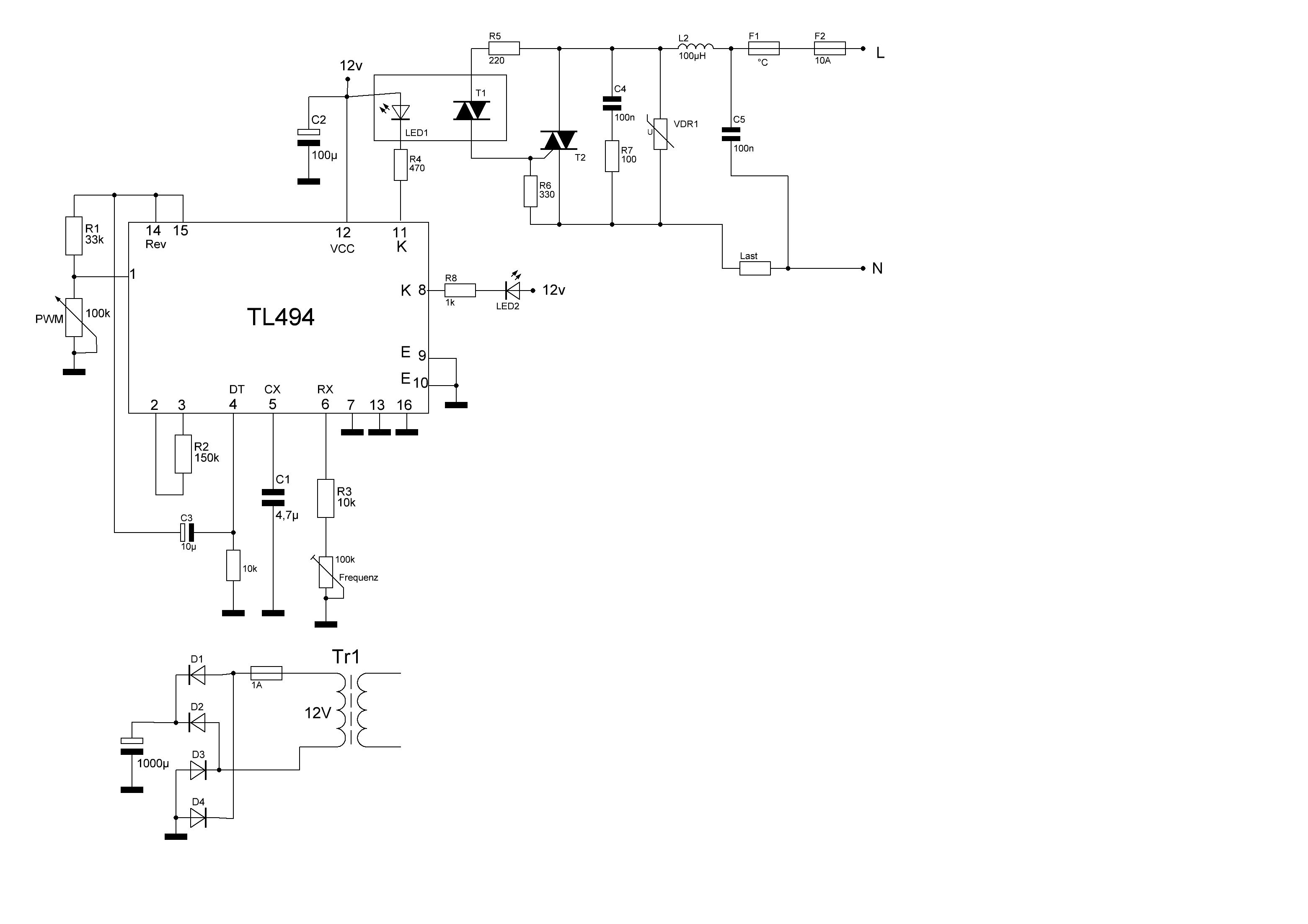

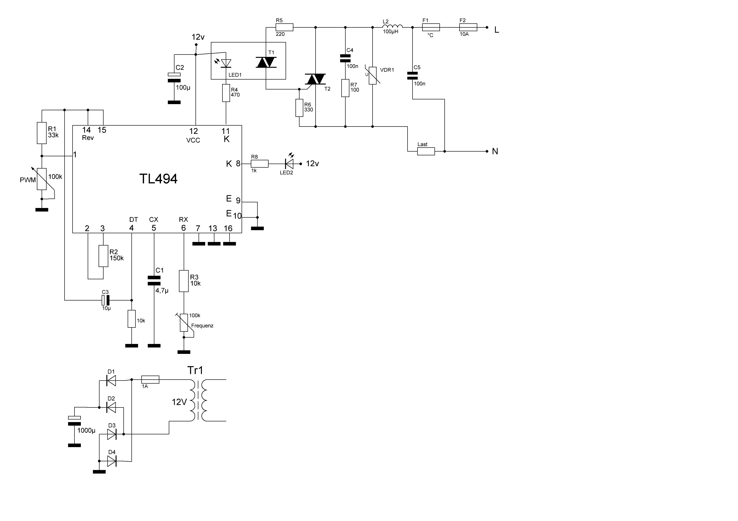

Hi @firehart,
hier die komplette, sehr simple (aber effektive) Schaltung.
Impulspaketsteuerung, Nullspannungsansteuerung, galvanische Trennung
zwischen Steuerungs- und Leistungsteil.
Die Periodendauer lässt sich hierbei mit dem Poti zwischen ca 20 ms und
70 ms einstellen. (Lässt sich leicht abändern,
auch ganz ein-/ausschalten (100% - 0%) und noch eine z. B. NTC-geführte
Temperatursteuerung einfügen.)
"Dimmen" ist hier eigentlich der falsche Begriff. Wenngleich das im
Sprachgebrauch auch "Leistungseinstellung" meint, technisch gesehen aber
genau genommen als Phasenanschnitt des Netz-Sinus verstanden werden
will.
Hier wird also nicht "gedimmt" im strengen Wortsinne, sondern mit
einzelnen Paketen bzw. "ganzen" Wellenzügen gearbeitet. Das reduziert
die EMV-Problematik etc.
Der Kaltwiderstand des Heizgeräts verlangt nach einer grosszügigeren
Auslegung des Triacs. Diese Schaltung mit Triac BT139/600 hilft bei mir
schon jahrelang bei einem 2 kW Heizradiator die Stromkosten zu senken.
Man braucht nicht immer die vollen 2kW, die im Heizgerät eingebaute
Bimetallthermostatregelung ist übrigens so grob, dass der Radiator
einmal so heiss wird, dass man ihn kaum anfassen kann, dann wieder nur
lauwarm.
Mit der Schaltung (plus NTC) bleibt die Oberflächentemperatur viel
gleichmässiger. (Das schont IMHO das Heizgerät auch und verlängert
dessen Lebensdauer.)
ciao
gustav

von Manfred (Gast)
Karl B. schrieb:
> Hi @firehart,
Sehr schön, eine fertige Schaltung für das, was ich vorgeschlagen hatte.
Ich sehe da einen Multivibrator mit einstellbarem Tastverhältnis, den
würde ich noch deutlich langsamer machen.
von Wolfgang (Gast)
Ein MOC3040 im 230V-Netz ist schon deutlich grenzwertig. Nicht ohne
Grund steht im Datenblatt gleich auf S.1: "Simplifies Logic Control of
115 Vac Power". Das Ding ist für maximal 400 Volt Peak spezifiziert. Da
darfst du keine nennenwerten Transienten auf deinem Netz haben und musst
weit ab der nächsten Trafostation liegen, damit du damit noch etwas
Reserven hast.
Erst der MOC3062 mit 600 Volt Peak sollte im 230VAC Netz eingesetzt
werden.
DS: "They are designed for use with a triac in the interface
of logic systems to equipment powered from 115/240 VAC lines".
habe noch gesehen, dass man evtl. noch mit Darlingtontransistoren und
Elkos arbeiten kann, um die Zeitkonstanten zu erhöhen.

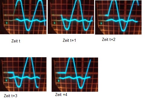

Was mir beim Oszillografieren (siehe Bild) heute auffiel, war die
Alterniereung der Sinuskurven an der Last:
Auf einen Start mit positiver Halbwelle folgt beim nächsten
Triggerimpuls automatisch ein Start mit negativer Halbwelle und so fort.
Ich denke, dass das kein Zufall ist, sondern vom verwendeten
MOC3040-Optotriac schon von Hause aus bewerkstelligt wird.
Last wird stets in der Nähe des Nulldurchgangs geschaltet.
Bildlegende:
Auf Kanal A (oben):  Spannungsverlauf an der Last (1 kW Heizofen)
Auf Kanal B (unten): Spannungsverlauf am Eingang des MOC3040
(Leuchtdiode) (ziemlich viel Ripple doch)
domenica felice
ciao
gustav
> werden.
Hi @Wolgfgang,
ok, soll Triac "sauber" zünden können und noch etwas Reserve in jeder
Hinsicht haben. (Der MOC3040 war damals eben handelsüblich.)
(Hatte noch ein paar andere Schaltungen mit diskreten Bauteilen
ausprobiert, die haben den Nachteil, den Steuerteil n i c h t galvanisch
zu trennen.)
Danke für den Vorschlag !
ciao
gustav
von Manfred (Gast)
Karl B. schrieb:
> Hi,
Darlingtons in einem astabilen Multivibrator würde ich mal als groben
Unfug bezeichnen. Hier dürfen die Kondensatoren größer werden, es ist
aber auch genug Spielraum, die Widerstände zu vergrößern.
Datenblatt angeschaut? Gleich auf der ersten Seite "Zero Crossing
Circuit", der hat einen Nullspannungsschalter integriert.
Für solche Basteleien setze ich den MOC3083 ein, gibt der Chinese 10
Stück um 3,50€ her.
Beitrag "MOC3040 - Verständnissfrage"
Ok,
das Datenblatt erklärt das nicht. Unter Nullspannungschaltung verstehe
ich "triggern zum Nulldurchgang" und zwar egal, wo der nun angetriggert
wird.
Es würde also immer so lange mit dem "Zünden" des Triacs gewartet, bis
ein Nulldurchgang kommt.
Es könnte also durchaus sein, dass zwei positive (oder negative)
Halbwellen in grösserem Abstand dabei herauskommen, was eben keinesfalls
gewünscht wird. (Oder, dass im Endeffekt wie bei einem Gleichrichter
eine Halbwelle abgeschnitten würde.)
Die Oszillogramme oben wurden unter "zufälliger" Triggerung per Hand mit
relativ grossen Abständen gemacht. (Nicht, dass etwa durch die
Zeitkonstante in der Wahl der Triggerung selbst per Zufall eine
Alternierung herauskommt.)
Es wurde auf Kanal B mit positiver Flanke getriggert.
Auf Kanal B ist der Optokoppler-Eingang geklemmt. (Man sieht sehr schön,
dass immer eine bestimmte Latenz zwischen der positiven Flanke des
Triggersignals und der ersten Halbwelle an der Last existiert.)
Trotzdem folgt auf eine positive beim nächsten Mal eine negative
Halbwelle
(siehe Kanal A).
Der Begriff "Zero crossing detect" ist (zumindest im Datenblatt)
dahingehend nicht so erklärt, soweit ich das bis jetzt rauszufinden
versucht habe. Ich dachte, man müsste noch eine Extra-Mimik dafür im
Steuerteil vorsehen, um eine Negativ/positiv-Alternierung hinzubekommen.
Das erübrigt sich jetzt natürlich und vereinfacht die Sache nicht
unerheblich.
Das war die Verständnisfrage.

von MaWin (Gast)
Der verhindert nicht, daß die Pulskaete je nach Dimmeinsellung
gleichspannungsfrei gezogen werden, sondern es könnten z.B. nur positive
Halbwellen durchgelassen werden.
> Einige EVUs verbieten derartige Schaltungen sogar.
Zumindest alle in Deutschland tun das.
Kann ja witzig sein als Blinklampe.
Die Drossel in deiner Schaltung ist nett zu Verhinderung schnelleen
Stromanstiegs wenn der TRIAC zufällg inmitten einer Halbwelle zündet,
aber dank zerocrossing Optokoppler (MOC306x statt MOC304x bei 230V~
nötig) sollte das nie passieren, die Drossel kann also auch bei
Heizungssteuerung entfallen. Stattdessen wäre ein 250V~ VDR nützlich,
der sicher ab 595V begrenzt, damit 600V Bauteile (wie MOC306x) überleben
Hi @MaWin,
das sollte ja gerade verhindet werden.
Wie in den weiter oben im Thread gezeigten Oszillogrammen zu sehen,
scheint der gewählte Optotriac dem Wunsche nach - sagen wir mal salopp -
"Alternierung" zu entsprechen.
Ursprünglich ging ich von der Befürchtung aus, dass das eben nicht ohne
Extra-Beschaltung funktioniert. Auf positive Halbwelle folgt negative
und so fort, also nie positive Halbwelle nach positiver und umgekehrt.
(Was das zur Folge hätte, wenn so an einen Transformator eine quasi sehr
grob gepulste "Gleichspannung" angelegt wird, konnte ich im Test selbst
gut nachvollziehen. Vorgeschaltete Schmelzsicherung löst aus.
Folgt auf eine positive Halbwelle stets eine negative, verkraftet das
der Trafo besser. Obwohl das ja ins Reich der
Zerstörungsexperimentierkunst gehört... und keinesfalls zur Nachahmung
empfohlen wird.)
Vielleicht finde ich im Netz noch eine aufgelöste Innenschaltung der
empfohlenen Opto-Triacs, die dem Verständnis der Frage dient.
Bislang fand ich in Datenblättern da nur ein Kästchen mit Inschrift
"zero crossing circuit".
ciao
gustav
Hi @dolf,
danke für die Schaltbilder.
Hier nun das Bild mit den ersten Versuchen mit
"Nullspannungsansteuerung", wie ich sie vor einiger Zeit probierte.
T4 soll nur kurz vor bzw. nach Nulldurchgängen gesperrt sein, damit der
Rest der Schaltung den Triac zündet.
Trotz korrekten Aufbaus wollte anfangs der Triac partout nicht zünden.
Das liegt daran, dass eben nicht genau im Nulldurchgang gezündet werden
kann.
Also musste noch ein bisschen "phasenverschoben" werden.
Die glorreiche Idee mit dem C3 hilft weiter.
Die genaue Dimensionierung hängt von den Bauteilen ab, insbesondere vom
Zündverhalten des Triac selbst.
Hier gibt es aber auch die Probs. mit den "gleichen" Wellen, so dass die
Schaltung nicht so gut ist.
Ein Flipflop, das immer "umschaltet" und sich sozusagen die Richtung des
letzten Nulldurchgangs merkt, ist zumindest ein Lösungsansatz, falls man
das Ganze diskret aufbauen wollte.
ciao
guatav
von MaWin (Gast)
Die Temperatursicherung des VDR sollte in die Zuleitung in der auch die
Feinsicherung drin ist.

von dolf (Gast)
hab da auch noch nen vorschlag.
led 2 dient der kontrolle und kann natürlich entfallen.
das ssr mit triggerung im nulldurchgang kann natürlich auch ein voll
integriertes sein.
z.b. ein s202se2 o.ä
c1 und das poti "frequenz" sind u.u. anzupassen
die thermosicherung f1 und vdr1 sind in thermischen kontakt zu bringen.
das triac ist u.u. zu kühlen.
ach ja das hantieren an netzspannung ist nicht ganz ungefährlich.
mfg
Korrekt.
Diese Schaltung wird von mir heute nicht mehr verwendet, schon allein
wegen der abwärmeproduzierenden Vorwiderstände für die
Gleichspannungsversorgung des Steuerteils.
Die Application note für DC-Ansteuerung kursierte damals bei MOC's, so
dass auch diese mit den Vorwiderständen weniger effektiv arbeitete.
Erst später kam dann die Idee mit dem Mini-Trafo.
Und, dass man die "Zündung" des Last-Triacs anders machen kann.
ciao
gustav
bei den Oszilloskopiertätigkeiten hier am Netz hat
genau in dem Moment, wo der Heizlüfter über den Triac eingeschaltet
wurde,
der FI-Schutz ausgelöst und für allgemeine Verunsicherung geführt.
Es gab keinen Funken, kein Geräusch. Kann mich nicht erinnern, mit der
Messspitze irgendwie abgerutscht zu sein. Dann stellte ich fest, dass
der Massebezugspunkt auf N (Tastkopf 1:10 an L1) mit dem SL des
Oszilloskops verbunden ist.
Das geht vielleicht so lange gut, bis nicht ein Spannungsfall zwischen N
und PE duch stärkere Belastung entsteht. Ein Heizofen kann das u.U.
produzieren.
(Also, nicht zur Nachahmung empfohlen. Besser Trenntrafo verwenden.)

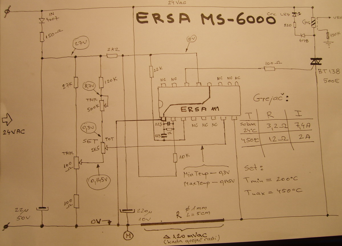

von Guilherme L. (Firma: Projectronic) (projectronic)
Hi
I have ERSA 6000 with IC ersa111
I need to know if the ICersa111 is the some U106Bs?
Best regards
von SonicYouth (Gast)
Dear Guilherme,
that seems to be doubtful. Although one guy thought, it would be the
right choice, there seem to be too much variations of this temp control.
If I was you, I would look for a eplacement of the whole control.
By giving all the data you have of your device into a new thread,
to open at an english-speaking forum/board. (You could also post
a link to this thread, hoping for english users understanding german,
cause of the useful information here.)
Perhaps try it here, at the english version of this board...
https://embdev.net/
...and/or elsewhere. Because only a part of the german users there
does speak english very good, and the chance to find one among them,
owning exactly this device, is not very big.
Good luck!
Sorry, some words got lost by false copy´n´paste:
"...control. Maybe you can find the right one for you, and if not sure,
ask another question. Or:"
and
"...board, you can look for more information."
Hi Guilherme,
first of all, thx for your email. Sorry for late answer ( we got a lot
of public holidays in month June in Germany, here.)
 I have dismantled my MS60 C soldering station.
The IC U106BS seems to equivalent to part ERSA111. However there can be
used a lot of circuit varieties using the same IC.
Don't worry, in case there is no temperature control element separately
in the solder tip, so you need two wires for the heating only, thus only
two wires are assembled. This is the first test weather the circuit may
be simple and replacable by only U106BS in pulse width mode. In case
there is a separate temperatur control element in the tip, there must be
more than two wires plugged. Then you might choose the correct circuity.
You will find the manual posted again in link below:
http://www.rainers-elektronikpage.de/Telefunken-Applikationsbericht/TFK-Nullspannungsschalter_U106BS.pdf
http://www.radiomuseum.org/tubes/tube_u106bs.html
best regs.
ciao
recordialmente
gustav
Hi gustav
Thank you so much for your answer.
I tested an U108BS IC and it did not resolve.
I've been watching the schematic and it looks like the different
connections.
I may be wrong, but ....
It looks like it will be another IC and not U106
Best regards
Hi Guilherme,
my station is a MS60 C. that one seems - as shown - obviously a quite
different part,  (not a "6000") sorry.
Nevertheless,
hope you are making some progress in fixing the problem,
b.regs.
ciao
gustav
