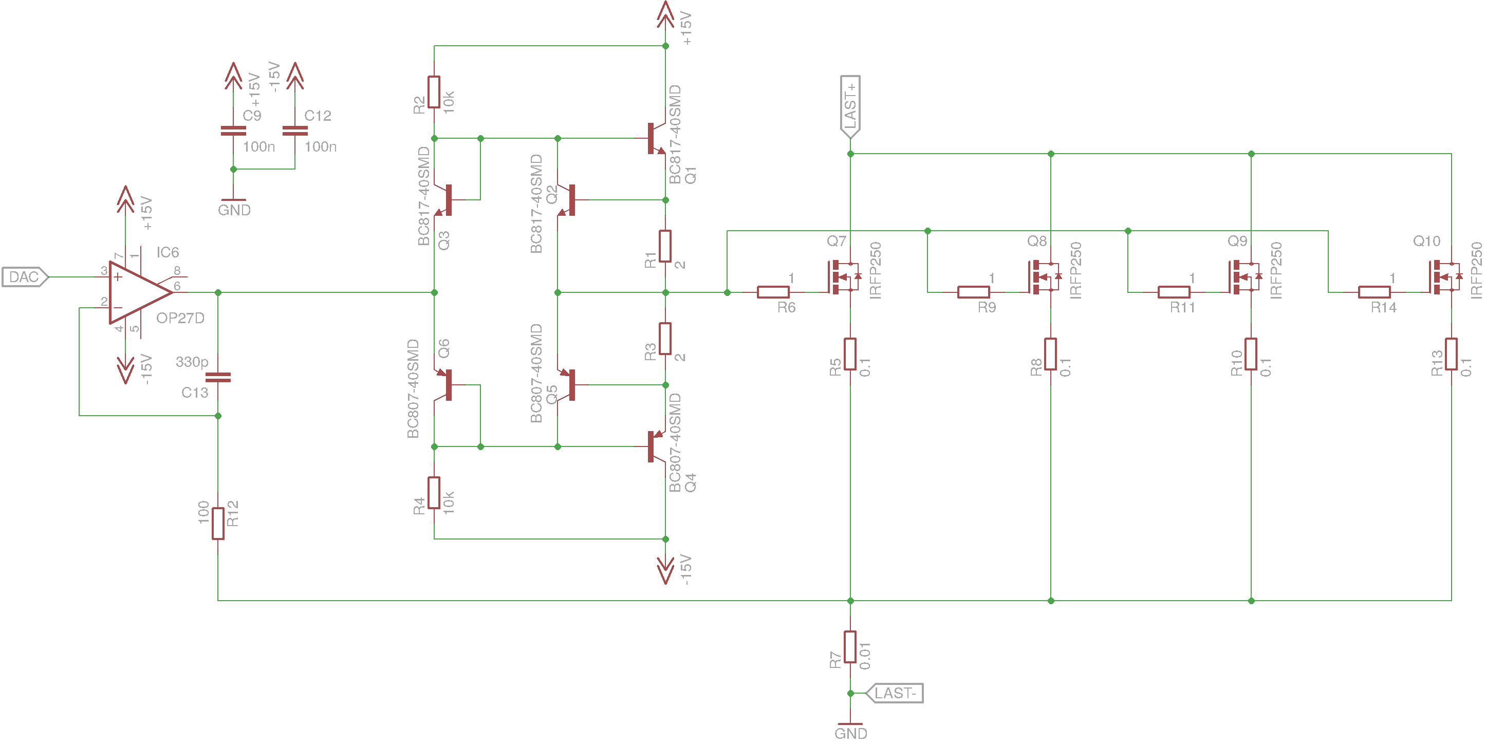

im Moment bin ich dabei eine elektronische Last zu bauen (ja, ich weiß,
das Thema gibt es öfter mal).
Bei der letzten Version habe ich festgestellt, dass die
Regelgeschwindigkeit stark begrenzt ist, wenn der OP-Amp das Gate des
Last-Mosfets alleine umladen muss (die Gate-Kapazität ist nicht ganz so
klein).
Dazu habe ich bis jetzt zwei Lösungsmöglichkeiten gefunden:
1. stärkeren OP-Amp benutzen (z.B. LM7321). Das möchte ich jedoch nicht
tun, da dabei auch die Präzision verloren geht (höhere
Offset-Spannungen)
2. Mosfet-Treiber nach den OP-Amp schalten. Da bin ich gerade dran.
Ich kann keinen normalen Mosfet-Treiber nehmen, der einfach nur ein- und
ausschaltet (die Mosfets werden ja im Linearbetrieb verwendet), deshalb
habe ich mir eine Push-pull-Stufe aus Transistoren aufgebaut.
Angehängt ist der relevante Schaltplan für den Constant-Current-Modus.
Die Last wird an Last+ und Last- angeschlossen, der Strom über einen DAC
an den positiven Eingang von IC6 gegeben (hier liegt dann bei den Tests
eine konstante Spannung an).
Grundsätzlich funktioniert das auch, ABER:
Ich möchte ein möglichst schnelles Regelverhalten erreichen
(hauptsächlich einstellbar über R12 und C13). Und dabei kann es (solange
noch nicht alles richtig eingestellt ist) durchaus mal zu Oszillationen
kommen (die Schaltung wird instabil und fängt an zu schwingen). Und
genau das mag mein Mosfet-Treiber anscheinend gar nicht, der ist mir
nämlich gerade zum vierten Mal durchgebrannt (Schaltung läuft bis
Schwingungen auftreten, ab dann geht nichts mehr und die Transistoren
sind komplett leitend/komplett offen)
Kurz was ich mir dazu gedacht habe:
Q1, Q3, Q4 und Q6 sind eine klassische BJT-Push-Pull-Stufe. Nachdem die
das erste Mal kaputt gegangen ist, habe ich Q2 und Q5 ergänzt. Dadurch
sollte der Ausgangsstrom auf etwa 300mA begrenzt werden (in der
Simulation funktioniert das auch wunderbar). Ich hatte das Gefühl, dass
die Schaltung diesmal etwas länger durchgehalten hat, aber letztendlich
gab es wieder Rauch. Ich bin langsam mit den Ideen am Ende, fällt da
jemandem noch was zu ein?
Viele Grüße,
Jan

Es geht nicht darum, den eingestellten Strom schnell zu ändern (der DAC
läuft nur mit 1kHz), sondern darum, Schwankungen der angeschlossenen
Quelle möglichst schnell auszuregeln.
Außerdem soll es später auch noch die anderen Modi (CV, CP und CR)
geben, die auf diesem Regelkreis aufbauen, dafür muss hier recht schnell
reagiert werden. Ich will innerhalb von einstelligen Mikrosekunden den
geforderten Strom erreicht haben.
In der alten Version hatte ich einen tl074 direkt am Gate, da war es
eher im Bereich von einer Millisekunde, das ist deutlich zu langsam.

von Jan K. (jan-k)
Ich wollte es mal probieren, ja (in der alten Version waren sie einzeln
geregelt). Die sind alle auf einem Kühlkörper und durch die
Source-Widerstände hoffe ich, kein thermal runaway zu bekommen. Ob es
wirklich funktioniert kann ich erst sagen, wenn ich es mal mit höheren
Strömen getestet habe. Bisher stirbt mir aber vorher der Treiber.
von MaWin (Gast)
Man kann MOSFETs im Linearbettieb nicht über so kleine
Source-Widerstände parallel schalten. Und Gate-Widerstände in der
Parallelschaltung sind eher im Schaltbetrieb angeraten, nicht im
Linesrbetrieb.
Wenn du bei deiner Treiberstufe einen Widesstand vom OpAmp Ausgang zum
MOSFET Knotenpunkt legst, so dass kleine Änderungen ohne
Transistorverstärkung durchgrleitet werden, wird sie gutmütiger.
http://www.dse-faq.elektronik-kompendium.de/dse-faq.htm#F.22.1
http://www.dse-faq.elektronik-kompendium.de/dse-faq.htm#F.13.1

von Jan K. (jan-k)
> Source-Widerstände parallel schalten.Und Gate-Widerstände in der
> Linesrbetrieb.
Die Last soll einen maximalen Strom von 20A haben. Laut Art of
Electronics sollten die Source-Widerstände so ausgelegt werden, dass ein
paar zentel Volt darüber abfallen. Bei Volllast sind es bei mir etwa
0,5V also hoffe ich doch, dass es funktioniert.
Zu den Gate-Widerständen sagt dein Link von weiter unten meiner Meinung
nach was anderes (ich hoffe ich habs richtig verstanden):
"High-voltage power MOSFETs love to RF oscillate at from 10 to 30MHz
when used in the linear mode at even modest currents, like 5mA, and
with more than say 25V across their drain-source. The easiest way to
prevent this is to use two ferrite beads and slip one over both the gate
and source leads of a TO-220 part. Sometimes a gate resistor alone can
spoil the oscillation (they're always recommended anyway, and especially
if you use a gate-source zener, isolate the gate with a resistor), but I
have better results and am more comfortable with two ferrite beads."
Alles klar, werde ich mit einbauen, wenn ich es demnächst repariere.
@Possetitjel:
20A/100V/200W
Was wäre denn deine Idee?
@Peter:
Was schlägst du eher vor? Größere Transistoren (wohl hauptsächlich Q1
und Q4) oder lieber den Strom eher begrenzen?
von Peter Hofbauer (Gast)
ich habe gerade eine elektronische Last fertig (kommt in den nächsten
Tagen mit allen Infos auf meine HP). Ich habe 8 Transistoren parallel
und jeden einen eigenen OP spendiert. Erst deren Eingänge sind parallel
angesteuert. Weil bei mir nur eine geringe Kapazität gefüttert werden
muß, reicht ein TL074 ohne Treiber.
VMOS im Linearbetrieb schwingen meist sehr gerne im höheren HF-Bereich.
Hatte mal ein Fall, da waren es 70MHz und das mit ordentlich Power.
Viel Ferrit hilft meist, aber leider nicht immer.
Gruß Peter
von Jan K. (jan-k)
Hey, genau diesen Aufbau hatte ich auch zuerst (allerdings mit 4 IRFP250
-> wohl größere Kapazität). Was mich da am meisten gestört hat, war die
Streuung der Offset-Spannungen der TL074. Im untersten Leistungsbereich
fangen die Tranistoren nicht bei der gleichen Schwelle an zu leiten.
Dadurch fließt beispielsweise nur ein Viertel (oder bei dir ein Achtel)
des eingestellten Stroms, wenn nur der erste Transistor (durch den TL074
mit der geringsten Offset-Spannung) leitet. Sobald man einen höheren
Strom einstellt, ist das natürlich kein Problem mehr...
von Possetitjel (Gast)
Jan K. schrieb:
> @Possetitjel:
> 20A/100V/200W
Oh! 20A ist hart.
Bipolartransistoren verwenden. Das sind nämlich auch
ganz ohne Regelung schon Stromsenken.
von Jan K. (jan-k)
Habe ich tatsächlich schon drüber nachgedacht. Allerdings haben die
Leistungstransistoren doch eine eher geringe Stromverstärkung, oder? Da
müsste ich dann so viel Basis-Strom hineinstecken. Aber ich behalt es
mal im Kopf, danke für die Idee.
> haben die Leistungstransistoren doch eine eher geringe
> Stromverstärkung, oder? Da müsste ich dann so viel
Naja, wenn Du parallelschaltest, musst Du nicht ganz so
dicke Brummer verwenden. Die Stromverstärkung sackt nicht
so ab, und auch die Kühlung wird einfacher. Von Motorola
(=ONSemi) gibts ganz gute Typen.
Allerdings fragt sich, ob Du Lust hast, 20 Module a 1A
parallelzuschalten...
von M. K. (sylaina)
Definiere "viel Basisstrom". Ein BD677 zum Beispiel hat ne
Stromverstärkung von weit über 1000 bei 2 A Ic-Strom, d.h. für 20 A
bräuchtest du 10 Module mit einem Summenbasisstrom von ≥ 20 mA. OK, 100V
kann der nicht aber ich bin mir ziemlich sicher, dass es auch BiPos
gibt, die bei dir besser geeignet sind. Vielleicht mal bei Farnell und
co mit der parametrischen Suche ran gehen.
von Achim S. (Gast)
Du kannst die Empfindlichkeit deiner Schaltung auf Schwankungen der
Quelle am einfachsten erhöhen, indem du den Innenwiderstand deiner
Stromsenke erhöhst. Mach aus den 0,1 Ohm Sourcewiderständen 1 Ohm
Sourcewiderstände, und schon wirken sich die Schwankungen einen Faktor

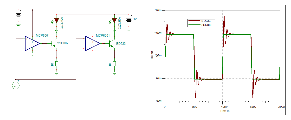

von ArnoR (Gast)
Manfred schrieb:
> Solange hier Reaktionszeiten der Regelung nicht ausdrücklich gefordert
> werden, sehe auch ich bipolare Darlingtons als Mittel der Wahl.
Ich würde die nicht nehmen. Langsamkeit an der falschen Stelle macht
erst die Probleme.
Manfred schrieb:
> Jou, je schneller desto schwingt :-)
Im Gegenteil, siehe Anhang. Und es ist doch ganz einfach klar, wieso das
so ist.

von Jan K. (jan-k)
Nur nochmal kurz die Lösung, falls jemand mal das gleiche Problem hat:
Ich habe Q1 und Q4 durch BD137/138 ersetzt und seitdem keine
durchgebrannten Transistoren mehr gehabt.
Danke für die Hilfe :)
von Eismann (Gast)
Schön daß es noch ein Feedback zur Ursprünglichen Fragestellung gibt,
erlebt man hier leider viel zu selten.
Damit hat wohl
> Hallo,
> die Gate-Kapazitäten sind bei 10nF, wenn Du dann noch schnell schaltest
> sind die Minitransitoren eindeutig überlastet. Multipliziere mal deine
> Deine 300mA mit 15V.
eindeutig recht gehabt und so wie ich es sehe, den mit Abstand
sinnvollsten Beitrag geliefert.

von F. F. (foldi)
> erst die Probleme.
Vielen Dank für das Bild! Solche Bilder sind immer sehr lehrreich, da
sie eure Erfahrungen widerspiegeln und mir lernenden vielleicht einmal
viel Sucherei ersparen.
Das sind die Threads und die Beiträge die ich hier so wertvoll finde.
