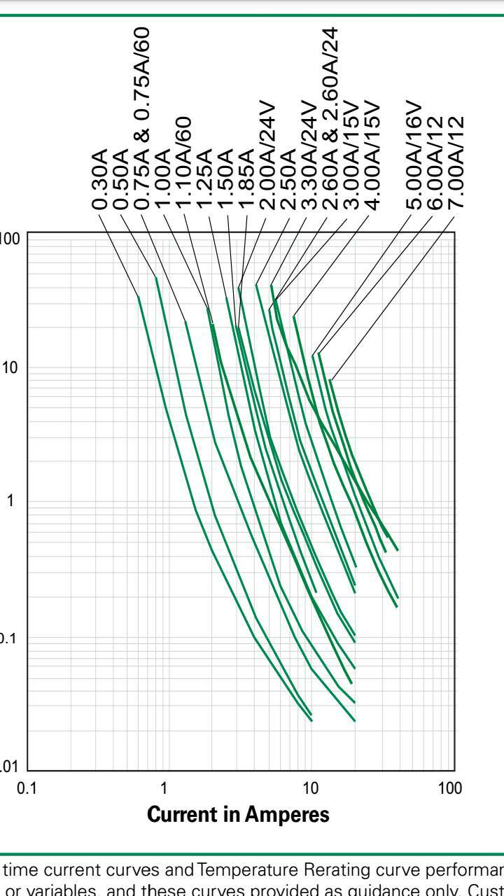

von Renato P. (renato)
Danke fuer die PDF.  Ich interpretier das also so, dass z.b. die 0.3A
fuses
a) nach 10A den geist aufgeben ( weil die skala hier aufhoert) oder
b) das einfach nicht weiter aufgenommen wurde?
Die letzte Nachricht war bezogen auf diesen Screenshot. :-)
von Teo D. (teoderix)
In der ersten Tabelle steht was Du wissen wolltest.
I max = Maximum fault current device can withstand without damage at rated voltage (Vmax)
Weil sie darüber einfach kaputtgehen.
Polyfuse ist weniger dafür gedacht eine Zuleitung vor überlast zu
schützen wie LS-Automa, da diese wesentlich höhere Kurzschlussströme
aushalten, also für Quellen niederer Impedanz geeignet sind.
Polyfuse eignet sich besser als Überlastschutz für Schaltungen, zB. bei
Verstärker die Lautsprecherausgänge.
von MiWi (Gast)
Renato P. schrieb:
> Hallo,
> fuses
a: Richtig. Wenn Deine Quelle mehr als den max. Strom liefert ist die
Wahrscheinlichkeit (!) hoch, daß aus der reversiblen "Sicherung" ein
verkohlter Klumpen übrigbleibt. Das findet vor allem nahe der max.
Spannung, für die die Sicherung ausgelegt ist statt.
Und damit zum nächsten, fast noch wichtigeren Punkt: beachte die max.
zulässige Spannung für diese Teile, eine Polyfuse für 15V sollte
definitiv nicht an einer 24V Bleibatterie eingesetzt werden...
b: wenn die Polyfuse  "kippt" dann wird der Strom auf den Haltestrom
reduziert. Der Haltestrom ist der Strom, der die Polyfuse auf Tmperatur
hält. Und der hängt daher von Layout, Umgebungstemperatur und Alter der
Polyfuse ab.
Der "Kipstrom" kann je nach Umgebungstemperatur, Alter etc auch deutlich
höher oder etwas geringer als die von Dir zB. genannten 0,3A sein.
also obacht beim Interpretieren der Tabellen.
Am besten einen Typ auswählen, eine Handvoll bestellen und dann damit
experimentieren um zu verstehen was im DB drinnensteht.
Und die Sekundärliteratur zu den Teilen suchen und lesen, im DB steht
wie immer nur das wesentliche Kondensat in minimalistischster Form, in
der Sekundärliteratur (Application Notes etc) findest Du dann brauchbare
Anwendungshilfe.
MiWi
