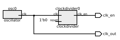

Mhm im Simulator gehts, am FPGA nicht. Die 2MHz vom Oszillator hab ich
anliegen, aber clk_en bleibt auf low. Die ClockEnable Implementierung
vom Lothar habe ich mir auch angeschaut (macht es ein bisschen anders),
aber ich komm nicht drauf was ich falsch mache.
Funktioniert das überhaupt so wie ich mir das Vorstelle? Ich schalte
erst bei der nächsten Flanke clk_en auf low. Kann es nicht passieren,
dass die Komponente, die clk_en nutzt, bei der zweiten Flanke noch
clk_en = high einliest, da die Zuweisung ein Takt dauert?
Der Test:
library ieee;
  use ieee.std_logic_1164.all;
  use ieee.numeric_std.all;
library work;
  use work.all;
entity test is
  port (clk_out : out std_logic; clk_en : out std_logic);
end entity;
architecture impl of test is
  signal clk: std_logic;
begin

von Christopher C. (trihexagon)
Ja tatsächlich. Bei dem kleinen Fenster übersieht man das leicht.
WARNING - Initial value found on instance \clockdivider0/clk_en_18 will be ignored.
Die ganze Logdatei habe ich angehängt. Ich mach mal ein Bild von der
Netzliste.
Mhm ich werde jetzt doch nicht etwa auf einen Bug gestoßen sein? Gerade
bei so einem trivialen ClockEnabler. Hier noch die versprochenen
Netzlisten.
Was ist die Basis der beiden Schaltpläne? Offenbar die obigen
Beschreibungen?
Dann würde ich sagen, du musst den Reset auch hardwwaretechnisch noch
verwenden/anschließen, um eine verlässliche Aussage treffen zu können...
von Achim S. (Gast)
Ich denke, die gezeigten Netzlisten gehören zu den beiden Varianten von
"clockdivider". Und für die Implementierung im FPGA hat der TO dann
nachträglich ein top level modul "test" darüber gepackt, in der er
clockdivider instanziiert:
  clockdivider0: entity clockdivider port map(clk, '0', clk_en);
Bei der Instanziierung wird reset fest auf 0 gelegt und sollte
wegoptimiert werden. Ein bisschen verwirrend, aber "eigentlich" sollte
es funktionieren (und das möglichst unabhängig vom Synthesetool).

von Achim S. (Gast)
Die Netzlisten-Bilder oben wurden ja wahrscheinlich nur für
"clockdivider" erzeugt.
Könntest du die entsprechende Netzliste auch mal für "test" zeigen (mit
der Instanz von "clockdivider", aber dafür fest mit Reset=0)? Und zwar
für die nicht funktionierende Kombination (mit elsif und mit Lattice
ISE). Mit "test" zusammen sollte einiges aus der Netzliste von
"clockdivider" wegoptimiert werden.
Anbei die Netzliste von Test. Ich probier gleich mal den Reset aus.
Tatsächlich mit Reset gehts. Nun kommt die Warnung auch nicht mehr.
