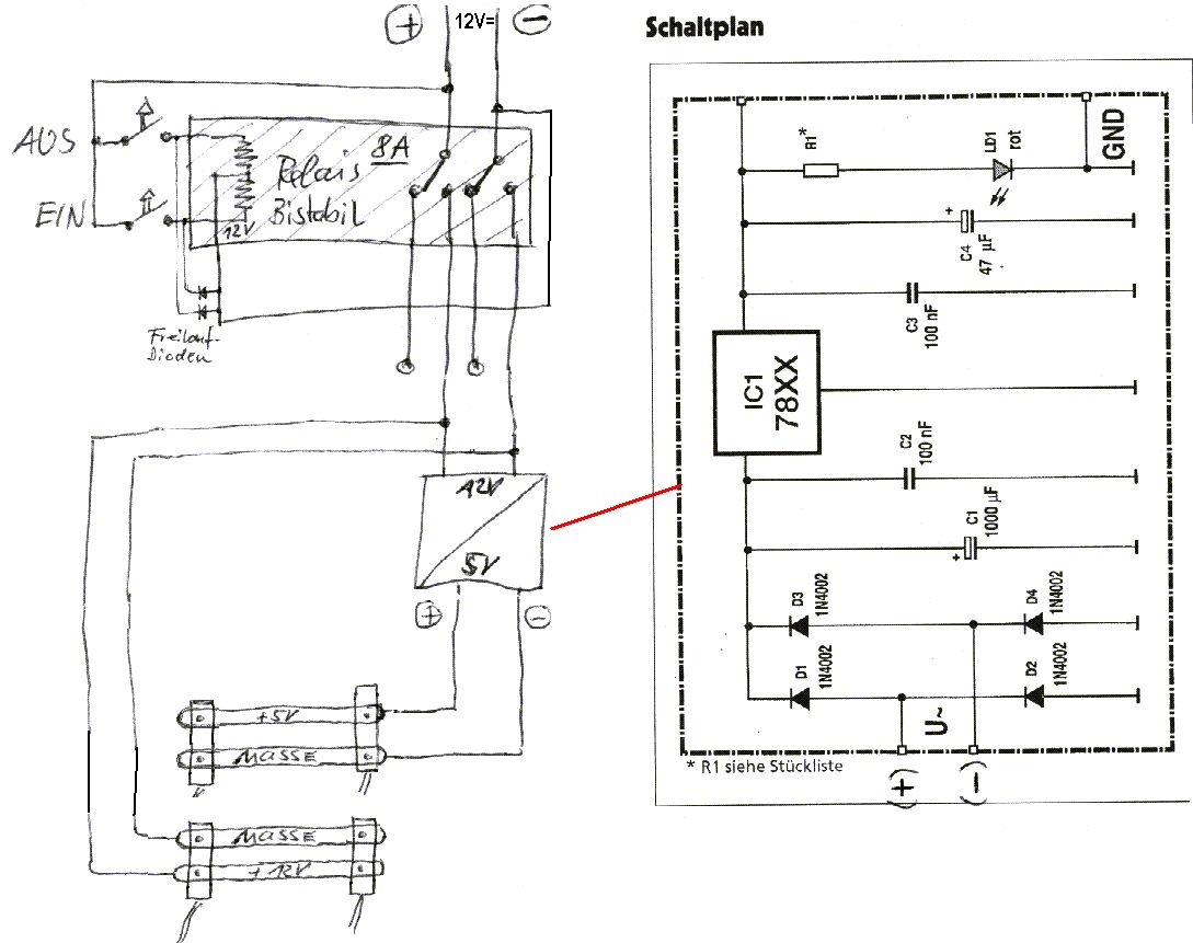

von M. (Gast)
'tschuldigung, mußte erst scannen .. :-)
Also das Schaltnetzteil kan 12V, 5A. Die 12V werden nur mit ca. 0.75A
belastet. Da müßte doch genug 'Luft' f.d. 5V-Strom sein .. ?
Und hier ist der Schaltplan .. (sorry, nur schnelle Skize).
Geht das so ?
von The Daz (Gast)
Jo, dass muesste reichen. Ungekuehlt schafft der LT1084 aber unter
diesen Bedingungen max. 0,4A bevor er in Rauch aufgeht. Hast du ein
Voltmeter ? Miss mal die 12V Spannung vom Netzteil bei Belastung. Wenn
die stabil bleibt, ist der Wurm in der Reglerschaltung.

von M. (Gast)
Ja, gemessen: die 12V bleiben stabil
von M. (Gast)
@Daz:  ja, andere Reihenfolge der Beinchen, habe ich berücksichtigt und
geändert !

Im Schaltbeispiel v. D'Blatt sind einmal 121 Ohm fest gegen Plus
und 36 hm variabel gegen Masse - müssen diese Werte so sein .. ?
von The Daz (Gast)
Ich denke ein 500Ohm oder 1K Poti sollte auch funktionieren.

von M. (Gast)
@ Axel:  das hieße ja, daß ich den DOCH so schalten kann !
Also KEINE Widerstände zum Einstellen ?  Was ist dann falsch, verflixt
von M. (Gast)
Bei Conrad hat der die Nummer 14 82 10 - 27 (die 27 ist glaub ich
unwichtig, nur Merketing-Kennzeichen )
von The Daz (Gast)
Dann hat Axel recht. Nix Widerstaende. Der Wurm muss also auf deiner
Platine sitzen.

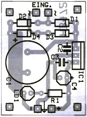

von The Daz (Gast)
Uberbruecke mal D4 und D1 und schmeiss D2 und D3 raus.
von M. (Gast)

von The Daz (Gast)
Hmm. Klingt wirklich nach nem kaputten Regler oder zu duenne Zu- und
Ableitungen.
von M. (Gast)
Zu dünne Leitungen ??? Welche meinst Du denn ..? Nur die zum Regler ?
Oder auch alle anderen ?
von The Daz (Gast)
Zum und vom Regler. Wie breit sind denn die Platinen-Leiterbahnen ?

Standardbreite sieh mal das Layout (Anhang)
Die Beinkreuzung habe ich gelöst. indem ich das OUT-Bein v. unten
angelötet habe (Regler 'liegt quasi quer ab v.d. Platine).
von The Daz (Gast)
Kannst du mal die Spannung direkt zwischen Out- und GND-Pin des Reglers
messen ? Wenn da 5V anliegen sind die Platine oder deine weitere
Verdrahtung Schuld. Wenn dort auch nur 4,6V sind ist der Regler im
Eimer.
von M. (Gast)
.. da messe ich die reduzierte Spannung von im Moment 4.8Volt
von The Daz (Gast)
Zur Not kannst du mit einem Widerstand zwischen GND pin und GND die
Ausgangsspannung leicht anheben. Ein 500 oder 1k Ohm Poti sollte
reichen.
von The Daz (Gast)
0,2 Volt Abweichung bei Zimmertemperatur sind zuviel. Ich glaube der LT
hat nen Schaden.
