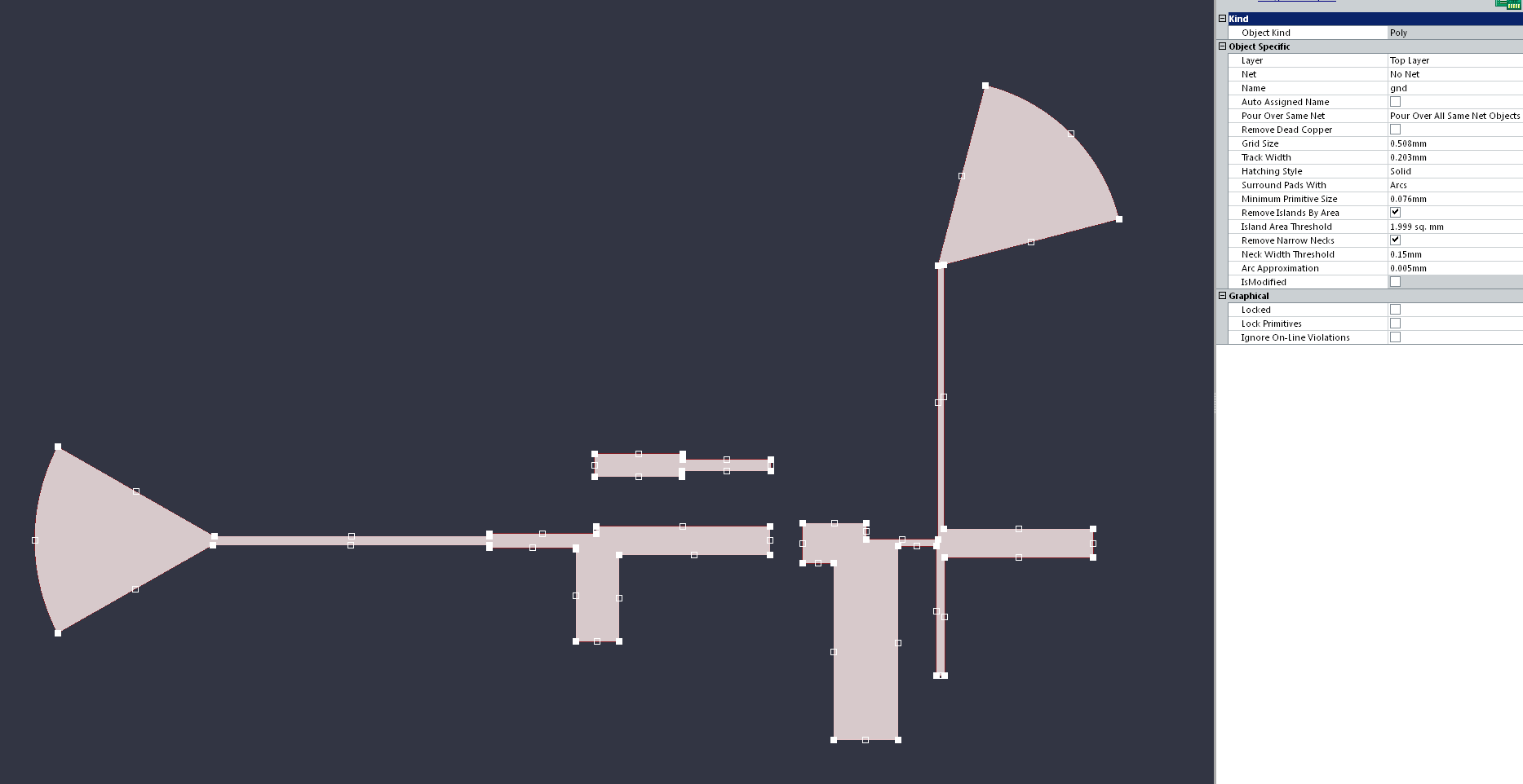

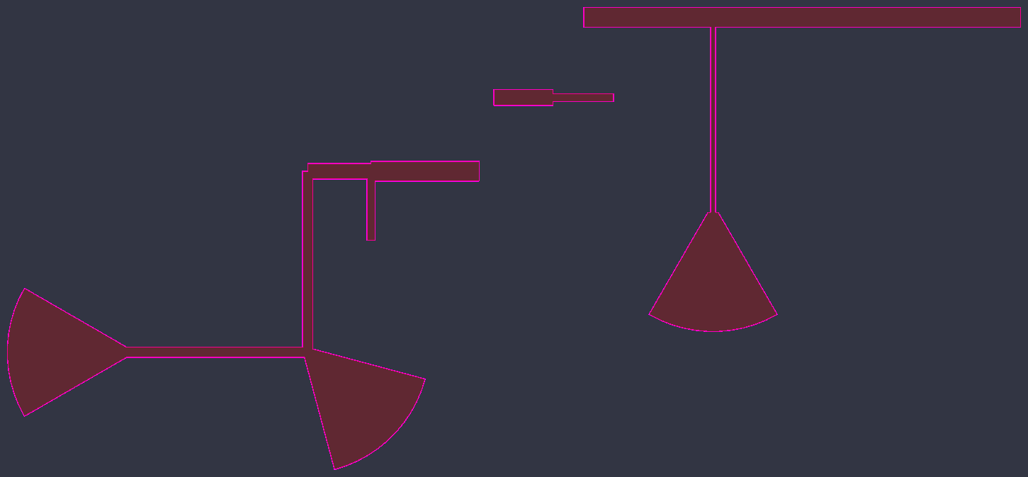

von Tobias P. (hubertus)
Hallo Marcus
ich benutze AWR wegen der Simulation.
Ausserdem ist dort das Layout von Streifenleitungsfiltern wesentlich
einfacher, Altium tut sich da schwer. Im Anhang mal ein Ausschnitt aus
dem Layout. Das abzumalen in Altium ist schon ein Aufwand, weil man das
alles mit Polygonen machen müsste. Altium kann ja nicht mal Polygone mit
Radien :-(
Das Bild im Anhang ist ein Stück vom HF-Teil. Ein Filter kommt noch
dazu.
Dann, in Altium möchte ich einen kleinen Spannungsregler mit
Ladungspumpe und gewöhnlichen Analogkrimskrams layouten. Da ist AWR
wiederum nicht geeignet weil die Handhabung von Footprints usw. ein
Krampf ist.

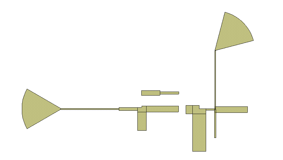

von Michael H. (michael_h45)
Tobias P. schrieb:
> und wie gibt man z.B. das planare Filter im Schaltplan ein, und weist
> dem das richtige Netz zu?
Ich setz dazu einfach einen Screenshot in den Schaltplan und behandel
das Bild wie ein Part, zu dem ich Leitungen führe. Die bekommen dann
noch ein Net-Label und gut ist.
Bibliotheks-Elemente lass ich dafür nicht anlegen, weil es ja keine
physikalischen Teile sind und weder der Bestücker, noch die
Warenwirtschaft etwas zu wissen braucht. Das könnte man zwar machen,
aber das wird dann schnell eine größere Bibliothek von Teilen, die man
doch für jedes Layout immer im Board anpassen muss. Brauchts in meinen
Augen nicht.
Ach was... AWR kann ja dxf exportieren und Altium kann dxf importieren.
Wenn man dann noch mit den Einheiten aufpasst, hat man in Windeseile die
Außenkanten der Planarstrukturen im Board. Dann stellt man den Snap
passend ein, das Grid etwas grob und klickt man einfach jede Ecke des
Filters mit dem Polygon-Tool an. Fertig.
Ich hab das schnell zusammengeklickt... Die Maße sind sicher nicht
perfekt, weil ich nur dein Bild zum Importieren hatte. Hat aber keine 10
Minuten gedauert.
Wenn du eine Union aus dem/den Polygon/en erstellst, kannst du sie sogar
noch skalieren, falls beim Import was schief ging.
Es gibt außerdem die Funktion Convert -> Create Polygon from selected
Primitives. Hab ich allerdings selbst grad erst gefunden...
Generell schadet nicht, mal in die Hilfe zu schauen, bevor man sowas
schreibt:
> Radien :-(
http://techdocs.altium.com/display/ADOH/Polygon+Pours+and+Copper+Regions
http://techdocs.altium.com/display/ADOH/Enhanced+Polygon+Editing+and+Management
http://techdocs.altium.com/display/ADOH/Polygon+Pour+Improvements
turns out: Altium macht das komplett alleine für einen:
http://techdocs.altium.com/display/ADRR/PCB_Cmd-ConvertSelected_PLPCB~ConvertSelectedToPolygon((Convert+Selected+To+Polygon))_AD
Michael H. schrieb:
Jo, man könnte denken dass ich den Befehl nicht kannte und mich hier
unwissenderweise über Altium auslasse ;-) in der Tat habe ich den Befehl
aber benutzt. Im Anhang mal ein älteres DXF File. Damit jedenfalls
konnte Altium keine brauchbaren Polygone erzeugen, deshalb frage ich ja
OK fairerweise hätte ich erwähnen müssen, dass ich den DXF-Import kurz
ausprobiert habe. Aber da er mir nicht wirklich brauchbar erschienen
ist, habe ich das wieder verworfen, in der Hoffnung dass es noch bessere
Möglichkeiten gibt.
Was war für dich "nicht brauchbar"? Die Arcs sind im dxf schon als
Polylinie approximiert. Aber das ist ja bei 2 Bögen in Altium wirklich
in 5 Klicks erledigt.
Ich hab daraus jedenfalls genau die Polygone erzeugen können, die ich
auch in einem dxf-Viewer sehe.
> Möglichkeiten gibt.
Was ist daran genau nicht brauchbar? Der Importer benutzt halt eher
spezifische Altium-Terminologie, aber man muss halt sein Werkzeug
einfach bedienen lernen.
Ich konnte dein dxf jedenfalls problemlos importieren.
edit: ich hab die überlappenden Kanten im dxf getrimmt, so dass ein
einziger geschlossener Zug pro Struktur übrig geblieben ist. Geht auch
in Altium - da aber per Hand.
Bei mir funktioniert es einfach nicht! Beim DXF Import werden nur die
Kanten importiert. Ok damit kann ich leben.
Unter Convert to Polygon wird zwar was konvertiert, ABER die Hälfte der
Leitungen fehlt. Ich mach morgen nen Screenshot, dann könnt ihrs sehen.
Von Hand abzeichnen ist jedenfalls keine Option, das sollte man im
heutigen Zeitalter wirklich nicht mehr tun müssen ;-)
Ich hab mal n Video gemacht (Abspielgeschwindigkeit bei Youtube ist
einstellbar. Single-Frame-Step geht mit . und ,)
https://www.youtube.com/watch?v=DPo8a3QNHvg
echt geil! :-) grossartig!
klickst du wirklich so schnell rum, oder ist das ein Zeitraffer?
Oh D. schrieb:
> Natuerlich
natürlich nicht.
Bei kleinen Strukturen hat altium bei mir öfter Ungenauigkeiten gehabt
bei der hier gezeigten Methode. Besser ist folgendes
http://altiumvideos.live.altium.com/#Detail/1223/True
Hier wird der shape als Linie importiert, ein Polygon darüber gelegt und
ausgeschnitten.
