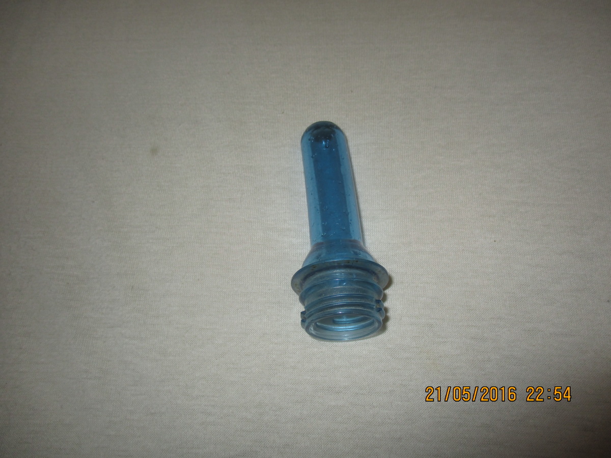

Pet-Rohling für 1,5 L Flasche
Mani W. schrieb: > Pet-Rohling für 1,5 L Flasche Der ist ja niedlich... Es gibt, glaube ich, sogar ein Lied darüber: "Rohling home, Rohling home..." MfG Paul
Paul B. schrieb: > Es gibt, glaube ich, sogar ein Lied darüber: "Rohling home, Rohling > home..." > > MfG Paul Kenne ich! So wie viele Rohlinge im Forum, die mir den Schuh aufblasen können... Paul, Du gehörst nicht dazu!
zwar völlig non-tech, aber: Haushaltspapier und Kleister 3 unterschiedlich grosse Ballone aufblasen, kleistern, trocknen, Ballone zerplatzen, Formen aufeinander stellen, übergänge kleistern und der Perfektionist übermalt alles nochmals schneeweiss :) PS: für aden Aussengebrauch natürlich höchst begrenzt tauglich, vielleicht würde aber ein Lackspray schon abhilfe verschaffen.
Mani W. schrieb: > Pet-Rohling für 1,5 L Flasche Vorschlag: Rohling im Backrohr aufheizen und mittels Adapter und Druckluft in einer Form aufblasen, dann abkühlen lassen (evtl mit kalter Luft spülen). Einwände?
vn nn schrieb: > Einwände? Nein, euer Ehren! Aber es ist ein interessanter Stoff für aufblasbare Dinge aller Formen... Bekommt man sicher bei grösseren Getränkeabfüllern - millionen PETs werden ja nicht aufgeblasen geliefert...
