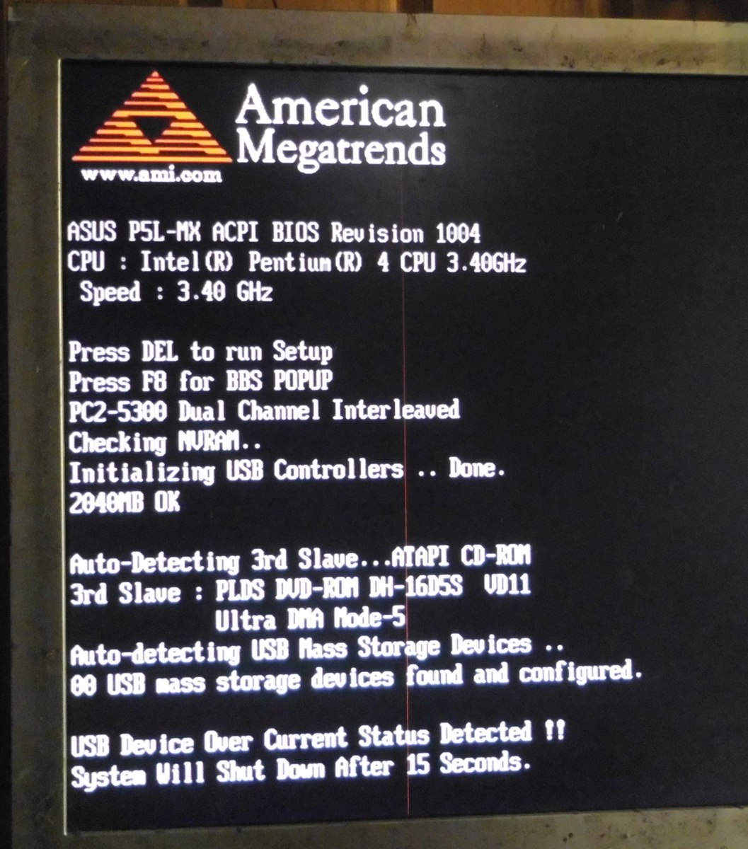

Ein paar Experimente gemacht . Ram gewechselt HDs getauscht verschiedene Betriebssysteme getestet Jetzt ist etwas passiert was ich 20 Jahre nicht gesehen habe. Ist ein relativ altes Board was ich wegschmeißen wollte. Wollte nur mal wissen ob so was anderen auch passiert ist? Schaltet nach 15 sec ab.

Und das kommt selbst wenn keine USB Geräte angeschlossen sind? Was ist eigentlich mit dem Bildschirm passiert? Sind die Anschlüsse des PCs und der PC innen sauber? Sind noch alle anschlüsse ganz? Was waren die letzten dinge, die du getan/angeschlossen hattest, vor dem Ausfall? Hast du ein Multimeter?
Mache doch mal das "USB Mass Storage Device" ab. Offenbar zieht das einen zu hohen Strom. MfG Paul

Es könnte sich was im Bios verstellt haben, warum komme ich aber nicht mehr ins Bios?

Erneut: WAS ist mit dem Massenspeichergerät, das da vom BIOS erkannt wird? Unmittelbar danach kommt doch die Fehlermeldung. Sollte uns das nicht zu denken geben? Ich denke: doch! MfG Paul

Paul B. schrieb: > Erneut: WAS ist mit dem Massenspeichergerät, das da vom BIOS erkannt > wird? > Unmittelbar danach kommt doch die Fehlermeldung. > Sollte uns das nicht zu denken geben? Ich denke: doch! > > MfG Paul Also ich Interpretiere " 00 USB mass storage devices found and configured." so, dass 0 USB Massenspeicher Angeschlossen sind.
Lukas S. schrieb: > Also ich Interpretiere " 00 USB mass storage devices found and > configured." so, dass 0 USB Massenspeicher Angeschlossen sind. Ich auch, aber ich kann suchen wie ich will , es ist nichts angeschlossen. ...trotzdem, warum komme ich nicht ins Bios?

Peter schrieb: > ...trotzdem, warum komme ich nicht ins Bios? weil dein Motherboard beim initialisieren eine Fehlbedingung findet "USB over current status detected". Das frustriert dein BIOS so sehr, dass es den Rechner wieder ausschalten möchte. Hast du mal versucht, das Board mit einem anderen Netzteil zu versorgen? Peter schrieb: > PS2 und USB gehen beide. wie äußert sich "gehen"? Kannst du Eingaben machen, z.B. die Taste DEL oder F8 drücken? Wie ist die Systemreaktion?
