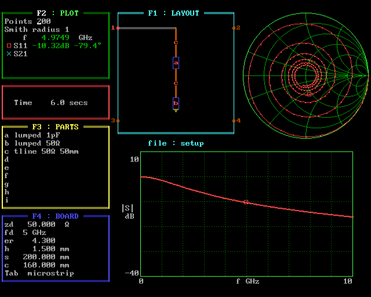

Ralph B. schrieb: > Rückflussdämpfung größer 20db . Ich habe jetzt endlich mal PUFF auf Windows10 installiert und mir das angesehen: Die 23dB Rückflussdämpfung bekommst du wegen des 4,7pF Kondensators. Bei 1pF und 5GHz werden es nur noch 10dB sein.
Hp M. schrieb: > Bei 1pF und 5GHz werden es nur noch 10dB sein. du solltest das Leiterplattenmaterial bei der Simulation einmal von 1.5mm starkem FR4 in das von Ralph vorgesehene und bei der bisherigen Simulation verwendete 0.8mm starke Material ändern EMU
Hp M. schrieb: > Ich habe jetzt endlich mal PUFF auf Windows10 installiert und mir das > angesehen: Die 23dB Rückflussdämpfung bekommst du wegen des 4,7pF > Kondensators. > Bei 1pF und 5GHz werden es nur noch 10dB sein. Ist klar, weil bei 1pF ich ja schon einen kapazitiven Blindwiderstand von 63 Ohm bekomme. Da wird natürlich ein Teil der Energie reflektiert. Das wird bei Rogers Material nicht anders sein. Das kann ich mir aber leisten, weil davor ein Dämpfungsglied angeordnet ist, welches die überflüssige Verstärkung vernichtet. Das Platinenmaterial ist bei mir übrigens nur 0,8mm dick. Sonst würden die Leiterbahnbreite von 1,24mm und Abstand zur Msssefläche von 0,5mm nicht stimmen. Auch ist es bei mir keine Mikrostripleitung wie in Puff simuliert, sondern ein Coplanar mit Ground. In wie weit die sich unterschiedlich verhalten vermag ich aber nicht abzuschätzen. Auch wenn sie nicht jeder lesen kann, lade ich mal eine Eagle Boarddatei und Schaltbild hoch, welche ein Freund von mir für mich erstellt hat. Es handelt sich um die Leiterplatte um die es geht. Hier allerdings nur vom HF Teil. Die obere freie Fläche wird durch das ADF Modul ausgefüllt. Ralph Berres Sascha schrieb: > PS. FR4 schwankt von 4.3 bis 4.7 ER Aus irgend einen Datenblatt hatte ich entnommen, das bei niedrigen Frequenzen das ER bei 4,7 liegt und bei 4GHZ auf 4,5 abfällt. 4,5 habe ich dann bei der Berechnung zu Grunde gelegt.

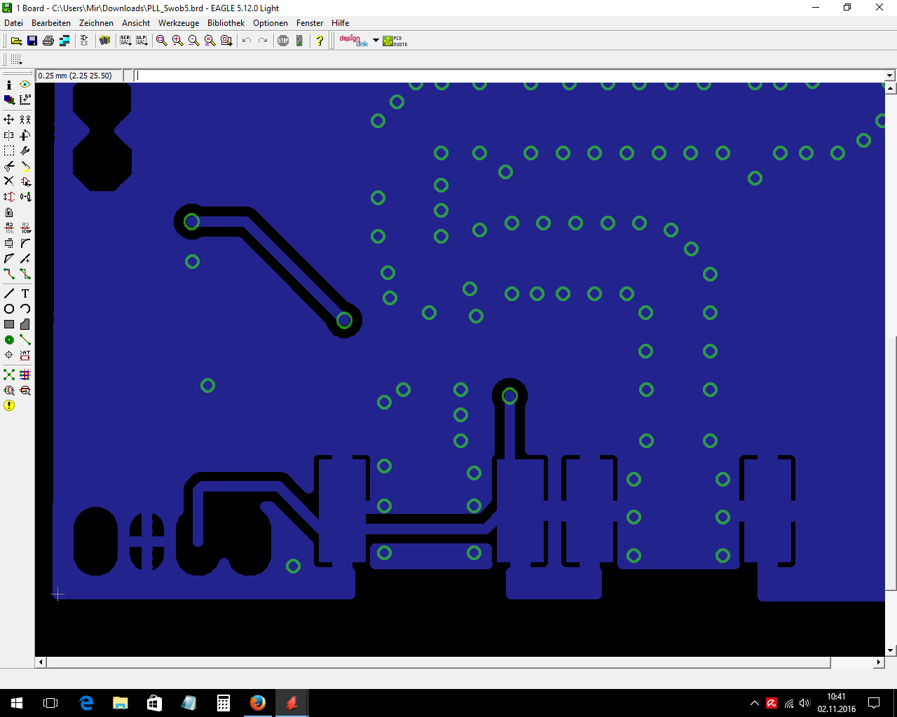

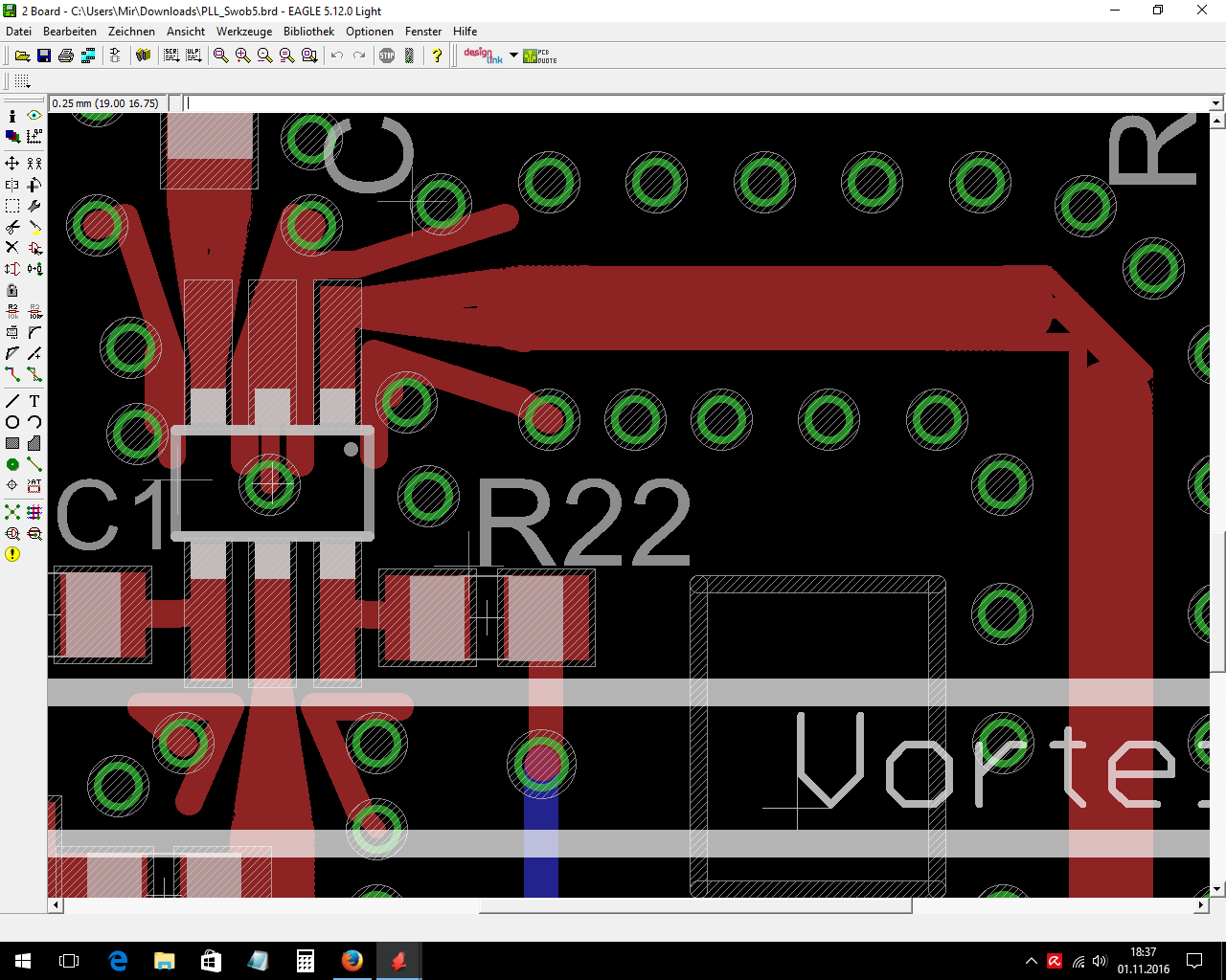

Ralph B. schrieb: > eine Eagle Boarddatei > und Schaltbild hoch, welche ein Freund von mir für mich erstellt hat. Hat der auch mal ein Design Rule Check gemacht? So würde ich das Layout jedenfalls nicht zum Platinenmacher geben. Auf den ersten Blick schon strotzt die Gegend um IC1 vor beinahe Kurzschlüssen, und die Löcher in der Leiterbahn dienen wohl auch nicht dazu die Kapazität in den Ecken zu erniedrigen.
Bearbeitet durch User
Hp M. schrieb: > Auf den ersten Blick schon strotzt die Gegend um IC1 vor beinahe > Kurzschlüssen, Die Abstände mussten bis auf 0,1mm sinken um die Impedanz konstant zu halten. Hp M. schrieb: > und die Löcher in der Leiterbahn dienen wohl auch nicht > dazu die Kapazität in den Ecken zu erniedrigen. Die Löcher sind mittlerweile gestopft. du must die Masseflächen generieren dann sind die Löcher weg. Ralph
Ralph B. schrieb: > Die Abstände mussten bis auf 0,1mm sinken um die Impedanz konstant zu > halten. Ich glaube, das kann man sich klemmen. Auf dem kurzen Stück stört es nicht, wenn die Impedanz nicht genau 50 Ω ist. 100 µm kostet vermutlich bei den meisten PCB-Herstellern bereits Aufpreis.
Ralph B. schrieb: > Die Abstände mussten bis auf 0,1mm sinken um die Impedanz konstant zu > halten. Selbst 0,1mm werden locker unterschritten und manchmal sogar ohne Not. Vielleicht lohnt sich auch mal ein Blick auf die Unterseite der Platine... Wie gesagt: Ich würde das so nicht abgeben.
Jörg W. schrieb: > 100 µm kostet vermutlich bei den meisten PCB-Herstellern bereits > Aufpreis. Ich werde das auf 0,3mm Abstand ändern. Hp M. schrieb: > Vielleicht lohnt sich auch mal ein Blick auf die Unterseite der > Platine... Was meinst du damit? Auf der Unterseite ist doch fast komplett Massefläche.
Ralph B. schrieb: > Auf der Unterseite ist doch fast komplett > Massefläche. Bis auf die Masseleitungen darin ... Dafür gibts keine Befestigungslöcher. Bist du sicher, dass du die Platine an den SMA-Buchsen aufhängen kannst, oder passt die Platine genau in eine Blechschachtel, so dass du die Ränder verlöten kannst?

Die Buchsen werden sowohl an Unterseite als auch an der Oberseite mit Masse verlötet und auch in die Blechdose rundherum verlötet. Ralph
Bei dem linken großen Lötpad sind drei Schlüsse zur Massefläche. Arno

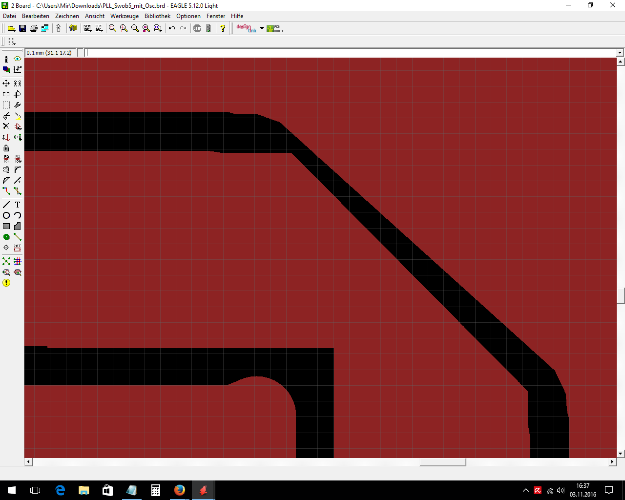

Hp M. schrieb: > In der Ansteuerung des HMC544 gibt es im B-Pfad richtiger Weise mit R25 > einen Pullup Widerstand, aber für den A-Pfad sehe ich dergleichen nicht. > Soll das so? An R33 respektive R22 liegt eine Schaltspannung, die entweder 0V oder +5V ist. Aus einer niederohmigen Quelle. Warum brauche ich zusätzlich noch einen Pullup Widerstand? Hp M. schrieb: > Falls nicht, wäre es evtl. einfacher das ganze Hühnerfutter dort > wegzuwerfen und einen 74HC04 o.ä. einzubauen, so wie es im Vorschlag von > Hittite zu sehen ist. Hätte man machen können aber zu spät. Hp M. schrieb: > P.S.: > Im abgeschrägten Bereich der Leitung von Bu2 geht es immer noch höllisch > knapp zu. Wo soll denn das sein? In meinen Layout sehe ich überall 0,5mm Abstand. Vielleicht alte Version erwischt? Ralph
Ralph B. schrieb: > In meinen Layout sehe ich überall 0,5mm Abstand. > > Vielleicht alte Version erwischt? Ja, da hatte ich wohl das alte Board erwischt :( So sieht das schon besser aus, obwohl man diese Leitung problemlos auch von rechts anstatt von oben an das IC hätte heranführen können. Dann hätte sie einen Knick weniger gehabt und wahrscheinlich wäre auch das Übersprechen zwischen den beiden Eingängen etwas geringer geworden. Ralph B. schrieb: > An R23 respektive R22 liegt eine Schaltspannung, die entweder 0V oder > +5V ist. Aus einer niederohmigen Quelle. > > Warum brauche ich zusätzlich noch einen Pullup Widerstand? Deshalb fragte ich ja. Für mich war das nicht erkennbar, sondern ich hatte den Eindruck, dass diese Ansteuerung über Umwege von dem einsamen T2 kommen sollte. Dann hätte es da irgendwo einen Pullup geben sollen.
