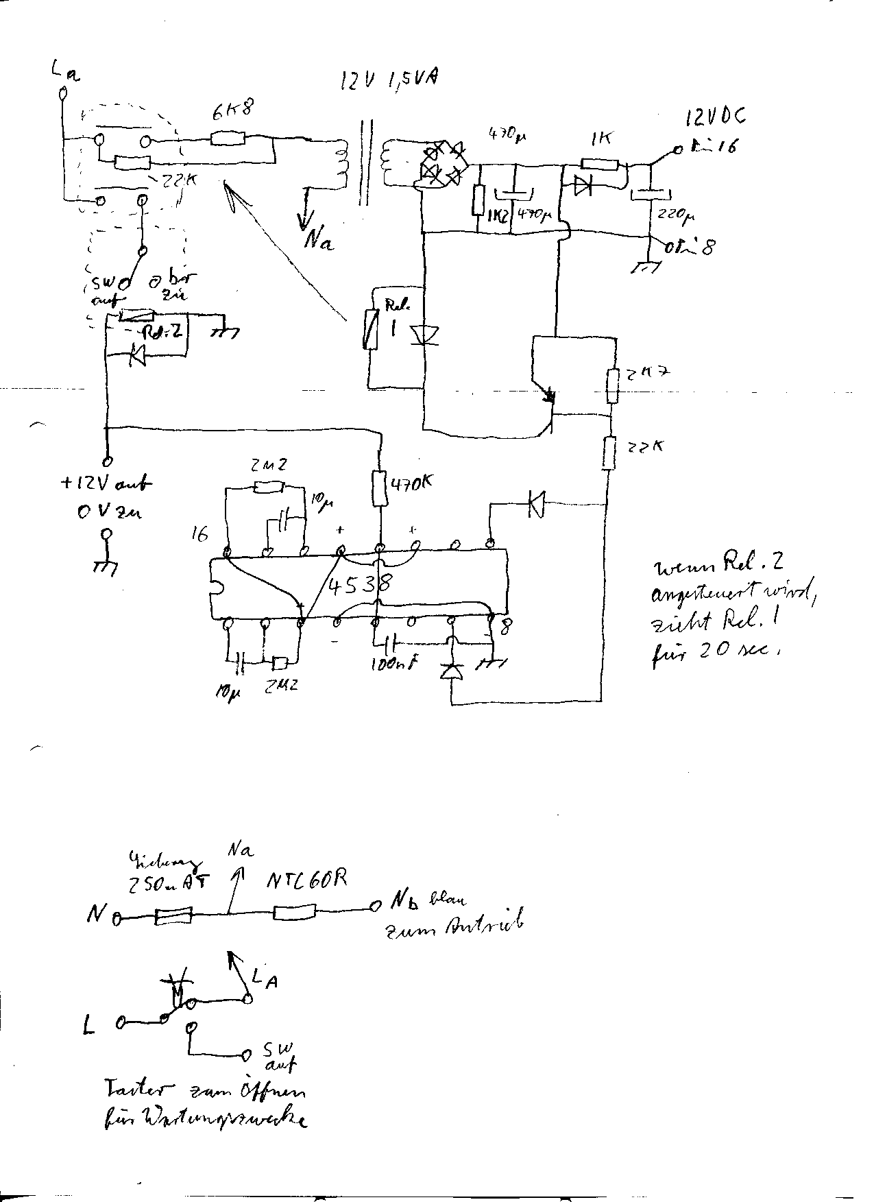

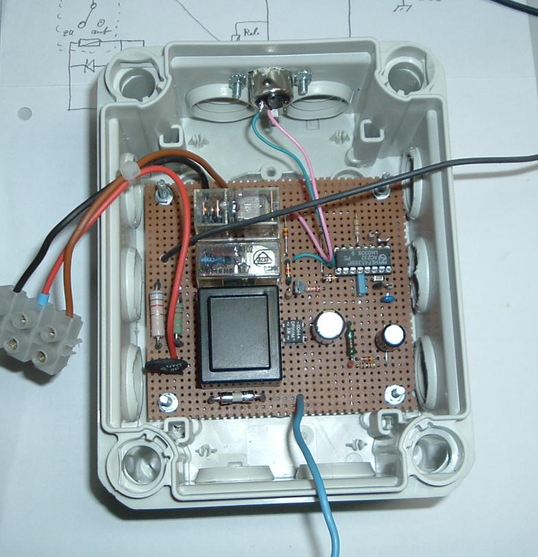

Anbei die Schaltung. Es ist ein Steuergerät für einen Fensteröffner. Im Bild ist der Taster zum Öffnen noch nicht eingebaut. Das Gerät deshalb, damit der Fensteröffner spannungsfrei ist, wenn er seine Arbeit verrichtet hat. Da ist ein Schaltnetzteil und allerhand Elektronik drin verbaut die ich nicht ständig am Netz haben will. ArnoR schrieb: > Primär ist besser. Meine ich auch. Ich meine man braucht mehr Leistung als 0,7W um den Trafo zu erwärmen. Dann kommt ja noch der Verlust vom Sekundärwiderstand dazu ... LG old.

OXI T. schrieb: > schema_steuergeraet_Fensteroeffner.png Irgendwie verstehe ich Deine Schaltung noch nicht so recht. Vor allem das mit dem Shuntwiderstand (1k), Relais 1, dem Transistor und 2,7k u. 22k. Wie soll der Tr. Durchschalten? Ist aber auch kompliziert gezeichnet, bin wahrscheinlich Elektor verwöhnt ;)

Thomas B. schrieb: > Wie soll der Tr. Durchschalten? Emitter liegt an +12V, Relais zwischen GND und Collector. Wenn über den 22K Basisstrom fliesst, leitet der PNP- Transistor und das Relais zieht an. LG old.
