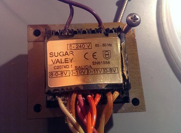

Hallo zusammen, ich habe aus einem Steuergerät für eine Wasseraufbereitungsanlage einen defekten Netztransformator, den ich tauschen möchte. Der Trafo hat meiner Einschätzung nach einen Windungsschluss (er riecht auch etwas verbrannt). Der Widerstand der Primärwicklung beträgt ca. 82 Ohm, an den Sekundärwicklungen habe ich jeweils unter 1 Ohm. Wenn ich Netzsspannung an die Primärwicklung anlege und die Sekundärseite offen lasse, wird der Transformator recht zügig heiß, jedoch kann ich an der Ausgangsseite nur < 1V AC mit 50Hz messen. Schlussfolgerung: Der Trafo ist defekt. Jetzt kenne ich mich mit Trafos nicht so sehr aus um zu wissen wo ich passenden Ersatz herbekommen könnte. Die Ausgangsspannungen scheinen jedenfalls nicht so Standard zu sein, und dazu handelt es sich noch um drei (?) verschiedene Spannungen. Siehe angehängtes Bild. Ich deute die Aufschrift so: 8-0-8V : 2x8V 0-19V : 19V 0-11V : 11V 0-8V : 8V Die Maße des Trafos sind 65x55mm mit einer Höhe von 47mm. Auf dem Blechpaket finde ich noch die Angabe E166x23mm und Leicester England. Ansonsten findet sich außer der Nummerierung der Anschlüsse keine weitere Angabe. Wer hat einen Rat, wie ich hier weiterkomme? Ist ein solcher Transformator, sagen wir bis zu einem Preis von 100€, aufzutreiben?

1.Was meint der Hersteller? 2.Ganz so einfach wirds wohl nicht mit Ersatz wenn der Hersteller keinen hat. Meine Lösung wäre: Erst mal Schaltung genauer ansehen WARUM dieser Trafo gestorben ist und später einige Trafos passender Spannung z.B. bei Reichelt, Conrad od. RS suchen oder Trafowickelei in gelben Seiten kontaktieren. ABER vorher sollte man wissen WARUM dieser Trafo gestorben ist, da das recht selten passiert und wahrscheinlich noch ein Fehler in der restlichen Schaltung vorliegen könnte!
Vom Hersteller ist nichts zu bekommen? Altgerät suchen und hoffen, dass der Trafo noch ok ist? Ansonsten wirds schwieriger, geht aber. Aus der Kerngrösse kann man die Gesamtleistung ermitteln, aber es steht nicht drauf, welche Ströme/Leistungen auf den einzelnen Wicklungen erforderlich sind. Es gibt natürlich immer noch die Möglichkeit sich einen Trafo wickeln zu lassen, ist gar nicht so teuer wie oft gedacht. Aber der Trafowickler braucht exakte Daten. Kannst du die sekundären Drahtstärken genau messen?

H.Joachim S. schrieb: > Kannst du die sekundären Drahtstärken genau > messen? Ja, habe ich mal gemacht: Primär: hier sind je zwei Drähte mit 0,25mm miteinander Verdrillt (115->230V?) 8-0-8V: 0,4mm 19V: 0,4mm 11V: 0,5mm 8V: 0,5mm

Marco .. schrieb: > hinz schrieb: >> Wie eng gehts denn in dem Gerät her? Würde ein Ringkerntrafo mit >> Aussendurchmesser 75mm rein passen? > > Ja, das würde locker passen! https://www.multi-circuit-boards.eu/preise/ringkerntrafos.html Die dünneren Wicklungen dürften für 0,3A sein, die dickeren für 0,5A. Bei einem 35VA Trafo kannst du aber noch etwas Reserve einplanen.
Marco .. schrieb: > Angabe E166x23mm Sieht nach Sonderstrick aus, etwas flach für EI66? > 8-0-8V: 0,4mm > 19V: 0,4mm > 11V: 0,5mm > 8V: 0,5mm Bei konventioneller Auslegung rechnet man 2,55A/qmm für den Draht. 0,4mm = 0,126qmm -- 0,32A 0,5mm = 0,196qmm -- 0,50A 8-0-8 x 0,32 = 5,1 Watt 19 x 0,32 = 6,1 Watt 11 x 0,50 = 5,5 Watt 8 x 0,50 = 4 Watt Komme ich auf 21VA Wenn die etwas härter ausgelegt haben, gehen bis 4A/qmm, das wären dann 33VA Gesamtleistung.
