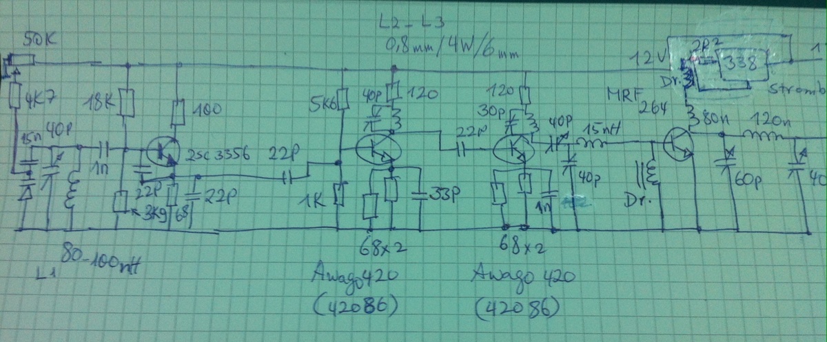

Es sind zwischen den verschiedenen Treiber und Endstufe in HF sender
(UKW 2m) Trimmerkondensatoren bzw. Induktivitaeten Netzwerke wie hier
z.B:
http://senderbau.egyptportal.ch/forum/data/media/1/schaltplan.jpg
Meine Frage ist, gibt es eine eifache Formel (rule of thumb) fuer die
Berechnung von den Kapazitaeten den Kondensstoren und den Induktivitaet?

Was wäre für dich einfach? Die Koppelnetzwerke hängen am Kollektor mit
dem Schwingkreis. Das bedeutet eine Übertragungsfunktion von 6.Ordnung.
Dabei sind noch nichtmal die Reaktanzen der Transistoren berücksichtigt,
auf die es in dem Zusammenhang aber besonders ankommt.
Vielleicht schreibt Helmut S. ja mal eine (vereinfachte) Gleichung hin.

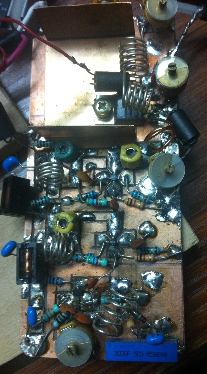

von Neugier (Gast)
Hier habe ich diesen Oszillator mit den folgenden Verstaerkungsstufen
entworfen

"entworfen" impliziert, dass Du Dir zumindest rudimentaer Gedanken
ueber einzelne Werte und Funktionen gemacht hast. Darf ich fragen,
wie Deine zweite Verstaerkerstufe (die Klasse C Stufe mit dem 22p C an
Basis) jemals definiert funktionieren soll?
Ein aehnliches Problem plagt
bereits in der ersten Stufe.
Die BE-Strecke wirkt als Gleichrichter. Wie wird der Koppel-C
nachdem bei positiver Spannung der Strom geflossen ist jemals
wieder entladen, ausser durch undefinierte parasitaere Effekte?
Wie kann man das uebersehen?
Du bist hier nicht im (linearen) Kleinsignalmodellfall!
Und selbst wenn die Beschaltung richtig waere:
Du erwartest eine einfache Faustformel fuer ein total
nichtlineares Bauteilverhalten?
X-Parameter und Simulation halte ich fuer die einzige Moeglichkeit,
hier Abschaetzungen zu treffen. Gab es aber in den 70ern noch nicht.
Viel Glueck!

Interessant, wenn man seinen eigenen Schaltplan mal wieder sieht...
Der Schaltplan ist von einer FM-PA aus einem Bosch Betriebsfunkgerät
KFxxx (ca. 150-170MHz) abgeleitet. Wahrschinlich stimmt im Schaltplan
die Beschaltung am Kollektor nicht ganz.
Den ganzen Thread gibt es hier:
http://20469.foren.mysnip.de/read.php?15777,1138976
Dort gibt es auch Bilder vom Modul und Auszüge aus den Schaltplänen vom
Hersteller.
Die PA nachzubauen lohnt™ sich wahrscheinlich nicht, das Layout spielt
da eine große Rolle. Damals ging es vor allem um den Umbau der Module.

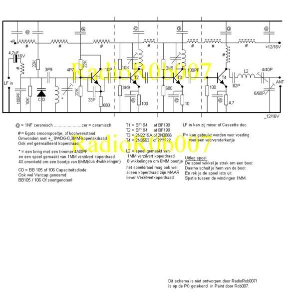

Iche habe die DC arbeitspunke entworfen und das ist schon was.Im Netz
gibt's viele aehnlichen Designs u.a und wie etwa hier:
!http://www.elektronicaforum.nl/post69370.html
Und hier:
http://members.multimania.nl/surftowesley/Schema's/4TR%202.5Watt%20-%20Rob007.JPG
von Stefan0618 (Gast)
Hi!
Neugier schrieb:
> Die letzte Stufe ist C Stufe, davor sind zwei identischen A Betrieb.
Leier nein.
Die zweite "A"-Stufe hat erhaelt keinen Basisstrom.
Der hat es richtig gemacht.
> Und hier:
Der hat es vermutlich auch richtig gemacht,
wurde aber anscheinend leider bereits verhaftet (Connection timed out).
Gruesse nach Holland!!!!

Neugier schrieb:
> Eben nicht hier ist ein rafiniertes Beispiel:
Wie raffiniert das ganze ist, sei jetzt dahingestellt,
aber auch dieser Autor hat es richtig gemacht.
3k9 und 680 R stellen hier den Ruhestrom der zweiten
A-Stufe ein.
Bei Dir: KEIN Ruhestrom. Dein Koppelkondensator geht
direkt an Basis. Sonst geht NICHTS an Basis. Das ist kurzzeitig
C - Betrieb, bis die Spannung an der Eingangsseite des
Koppelkondensators ihr Maximum zum ersten Mal erreicht,
danach ist es undefiniert, denn es fliesst ein
Basisstrom; aber nur in eine Richtung. C Stufen haben immer
zusaetzlich eine Drossel oder ein R nach Masse. Wie
soll sonst ein Wechselstrom durch den Koppelkondensator
fliessen?
Ohne Parasitaeten wuerde sich der Koppelkondensator einmal
auf das Maximum (positive maximale Eingangsspannung -
kleine Restspannung an Transistor) aufladen und von da an
wuerde diese Spannung bestehen bleiben. Jedes Wechselsignal
an der Basis waere um diese Differenz herabgesetzt. die herab-
gesetzte Spannung schaltet jedoch den Transistor nicht mehr durch.
Tut sie es doch, fliesst ein Strom, der den Kondensator weiter laedt
und damit den Effekt verschlimmert.

In dem Schaltplan sind leider die Basis widerstaende aus Versehen
weggefallen, also Stufe 3 ist Duplikat vom 2.
Ich verstehe und respektiere alle Gesichtpunke und Meinungen.

Nur so ein Gedanke:
Solche Oszillatorschaltungen wie oben schwingen bestimmt.
Womöglich auf mehreren Frequenzen gleichzeitig ...
von Neugier (Gast)

von Helmut L. (helmi1)
Davon abgesehen das der 3. Transistor ohne Biasnetzwerk nicht richtig
angesteuert werden kann sind da noch mehr Fehler drin.
Die Kollektorschwingkreise von 2. u. 3. Transistor sind nahezu
wirkungslos da sie in Reihe mit einem Widerstand (120Ohm) liegen. Da
fehlen noch Abblockkondensatoren.

von Elektrofan (Gast)
> angesteuert werden kann ...
Der arbeitet im C-Betrieb (so wie früher die 27 MHz-Fernsteuersender).
Dann braucht er aber noch eine Drossel/Widerstand nach GND. Sonst laedt
der Kondensator sich auf und dann ist Feierabend.
Die Drossel ist doch da: "Dr.".
Ich bezieh mich auf dieses Posting hier:
Beitrag "Re: UKW Stufen koppeln"
Und da hat der 3. Transistor nix ausser einen 22pF an der Basis.
Stimmt, ich war beim letzten ...
Besser als nur eine Drossel gegen GND zu schalten ist es ihm eine kleine
Vorspannung zu geben von einigen 100mV. Dadurch kann man die gewuenschte
Grundwelle/Oberwelle optimieren. Je nachdem wie hoch die Spannung ist
kann man zeigen das entweder die Grundwelle oder eine Oberwelle mehr
Amplitude bekommt.
von Neugier (Gast)
Ich habe schon erlauetert das  die Transistor Arbeitspunktwiderstaende
aus Versehen nicht gezeichnet! Aber sind in der Schaltung schon
eingeloetet! Also Es sind zwei A Betrieb Stufen nach dem Oszillator.
Es geht darum wie man die Kondensatoren und induktivitaeten zwischen den
verschiedenen Stufen ausrechnet!
https://www.amazon.de/Berechnungsverfahren-Entwurfsverfahren-Hochfrequenztechnik-Viewegs-Fachb%C3%BCcher/dp/3528047496
Seite 225....
Steht es drin.
Helmut L. schrieb:
> Seite 225....
Schade.  „Die Seiten 225 bis 226 werden in dieser Leseprobe nicht
angezeigt.“ :o
Sonst hätte man den Teil sogar online nachlesen können …
Aber ohne genaue Kenntnis der s-Parameter der beteiligten Transistoren
unter Betriebsbedingungen kann man die Rechnerei ja ohnehin vergessen.

von Hp M. (nachtmix)
Hauptsächlich muss man Leistungsanpassung machen.
Das Koppelnetzwerk sollte also den Ausgangswiderstand der treibenden
Stufe auf den Eingangswiderstand der folgenden Stufe transformieren und
gleichzeitig die Blindkomponenten der Transistoren kompensieren.
In der Vergangenheit hat man das oft grafisch mit dem Smith-Diagramm
gemacht: https://de.wikipedia.org/wiki/Smith-Diagramm
Dabei ist zu beachten, dass sich bei Sendern die Großsignalparameter
erheblich von den Kleinsignal S-Parametern unterscheiden können.
Deshalb geben die Transistorhersteller oft Schaltungen an, mit denen die
publizierten Daten gemessen wurden, und die sorgfältig ausgearbeitete
Anpassungsnetzwerke für 50 Ohm an Eingang und Ausgang enthalten.
Diese Netzwerke kann man meist vereinfachen, wenn man nur die Stufen
miteinander koppeln will und nicht zwischendurch 50 Ohm herstellen muß.
