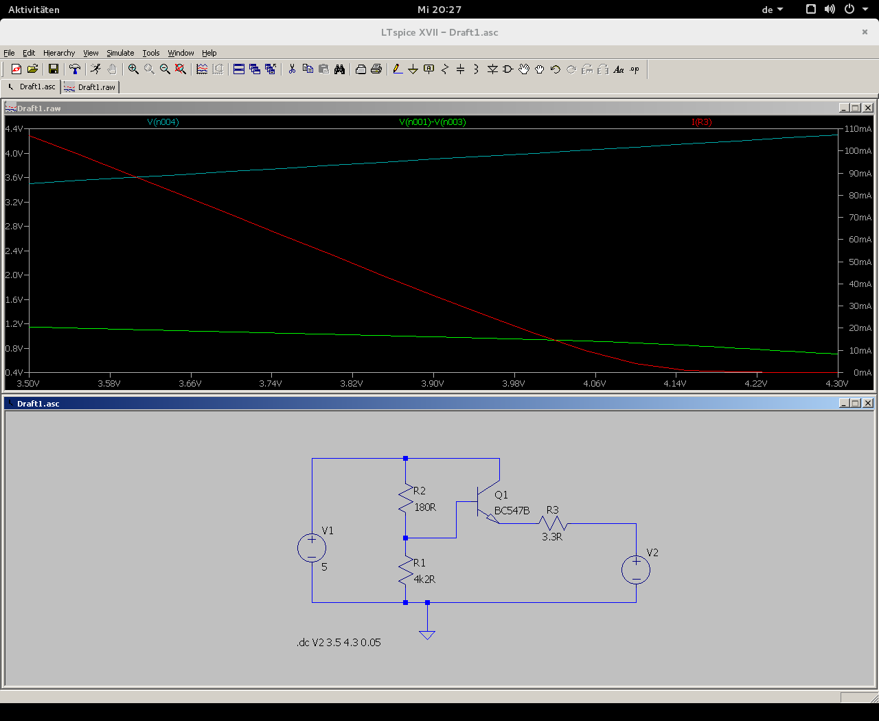

Hallo, ich stolpere schon seit Jahren immer mal wieder durch Google in dieses Forum, und jetzt habe ich mich endlich mal selber angemeldet. Folgendes Problem treibt mich momentan um: Mit der Zeit haben sich alle möglichen Lithium Ionen Akkus gesammelt, mit denen sich eigentlich schön was basteln lassen sollte, aber es fehlt eine Ladeschaltung, welche sich auf die Schnelle irgendwo einbauen lässt. Mir ist bewusst das es diverse ICs gibt, die eben genau das tun, aber mein Ziel ist es eine Schaltung zu haben die man mit (möglichst wenig) Standardbauteilen zusammenbauen kann. Mein Ergebnis ist im Anhang zu sehen. - als 5V Quelle sind die allgegenwärtigen "USB-Steckdosen" vorgesehen - 4,2V werden nicht überschritten - max. Ladestrom ist begrenzt (Mir ist bewusst dass ich, dadurch dass ich einfach einen Widerstand nehme, die Ladezeit deutlich vergrößere.) - Leistungsdaten vom Transistor werden nicht überschritten (für größere Akkus werden natürlich ein anderer Transistor und andere Widerstandswerte verwendet) (Die Farben bedeuten folgendes: Rot = Strom durch R3; Blau = V2; Grün = Uce(Q1) ) Nun meine Fragen: Funktioniert das so? Habe ich was übersehen? Ist die grobe Modellierung des Akkus als Spannungsquelle ausreichend? Viele Grüße, Andreas
Andreas V. schrieb: > Funktioniert das so? Die Schaltung ist völliger Unsinn. Es gibt weder eine ausreichend stabile Spannung noch eine vernünftige Strombegrenzung. > Mit der Zeit haben sich alle > möglichen Lithium Ionen Akkus gesammelt, Die sind jetzt sowieso alle tiefentladen und damit kaputt. Man muss unterscheiden zwischen Akkupacks mit eingebauter Schutzschaltung "PCB", und rohen nackten Zellen. Akkupacks kannst du mit deiner Schaltung laden, die klemmen sich selbst bei drohender Überladung ab. Nackte rohe Zellen darfst du nicht an deine Schaltung hängen, die laufen Gefahr, Feuer zu fangen. Für 5V an LiIon gibt es nette fertige IC die so klein sind, daß du sie lieber auf einer vorgefertigten platine kaufen willst https://www.pollin.de/shop/dt/Mjc1ODQ2OTk-/Bauelemente_Bauteile/Bausaetze_Module/Module/Lademodul_fuer_Lithium_Akkus_DAYPOWER_M_LL_TP4056.html Wenn du mehr Spannung hast, kann man mit einem LM317 als Strombegrenzung und einem TL431B (man achte auf das präzise B) und 0.1% Widerständen (man achte auf die 0.1%) eine ausreichend genaue Ladeschaltung aufbauen

Ok, das Modul da bei Pollin sieht tatsächlich ziemlich cool aus, und bei dem Preis kann man auch einfach mal ein paar bestellen. Ich würde aber gerne trotzdem noch verstehen was das Problem mit der Schaltung ist. Meinst du mit der instabilen Spannung den USB-Port, oder die Toleranzen bei Transistor und Widerständen (und die Temperaturabhängigkeit am Transistor)? Da es lauter Akkupacks sind (kann ich davon ausgehen das alles was 3 Terminals hat ein Pack ist?) müsste es ja dem Link nach ausreichen einen USB Port und einen Widerstand zu nehmen. "Zum Laden geschützter Akkus reicht aber einfach eine strombegrenzte Spannungsquelle nicht zu hoher Leerlaufspannung (meist unter 6.5V gefordert)." Aber das ist wohl eher ein Experiment für draußen, im Sommer. Das Problem mit der Tiefentladung ist mir auch bekannt. Mit einem Multimeter sollte das ja aber leicht zu prüfen sein. Viele Grüße, Andreas

Andreas V. schrieb: > Ich würde aber gerne trotzdem noch verstehen was das Problem mit der > Schaltung ist. MaWin sagte es doch total zuteffend: "Die Schaltung ist völliger Unsinn." Erstmal fehlt eine definierte Endspannung, Schutzschaltungen im Akku schützen, es ist nicht deren Funktion, zu regeln. Zum Zweiten fehlt eine eindeutige Strombegrenzung. Nummer drei ist der Anfangsstrom für Zellen unter 3 Volt. Geh' erstmal 'ne Runde spielen, und danach frage Google nach Grundlagen zur Behandlung von LiIon-Akkus.

Andreas V. schrieb: > Ich würde aber gerne trotzdem noch verstehen was das Problem mit der > Schaltung ist. Die Ladeschlusspannung einer LiIon Zelle muss auf 0.5% genau eingehalten werden, oder anderes gesagt: Darf auf keinen Fall überschritten werden und 0.1V weniger wäre auch blöd weil die Zelle nicht mal 90% voll wird. In deiner Schaltung ist nicht ein einziges Bauteil 0.5% genau, wie willst du da irgendetwas einhalten ? Dann ist ein Widerstand zur Strombegrenzung zwischen 4.2V Spannungsquelle und LiIon Zelle superblöd: Das entsprichte einem RC-Glied mit der Asymptotischen Annäherung der Spannung an den Endwert. SpricH: Es dauert ewig. Wenn WENIGSTENS ein spannungsstabiliserendes Bauteil dabei wäre, aber du verwendest die 4.2 bis 5V, also eine Spannungsquelle mit +/-10% Ungenauigkeit im Besten Fall - denn wenn etwas nicht funktioniert im USB Netzteil können es auch mal deutlich mehr. So eine Schaltung ist nicht bloss dumm konstruiert, sondern gefährlich.
MaWin schrieb: > Andreas V. schrieb: >> Ich würde aber gerne trotzdem noch verstehen was das Problem mit der >> Schaltung ist. > > Die Ladeschlusspannung einer LiIon Zelle muss auf 0.5% genau eingehalten > werden, oder anderes gesagt: Darf auf keinen Fall überschritten werden > und 0.1V weniger wäre auch blöd weil die Zelle nicht mal 90% voll wird. Ist nicht ganz so extrem: 4V sind 80%. Ich lade alle meine LiIon auf 4V auf weil die dann deutlich länger halten. > In deiner Schaltung ist nicht ein einziges Bauteil 0.5% genau, wie > willst du da irgendetwas einhalten ? > > Dann ist ein Widerstand zur Strombegrenzung zwischen 4.2V > Spannungsquelle und LiIon Zelle superblöd: Das entsprichte einem > RC-Glied mit der Asymptotischen Annäherung der Spannung an den Endwert. > SpricH: Es dauert ewig. Das ist bei CCCV eh so. > Wenn WENIGSTENS ein spannungsstabiliserendes Bauteil dabei wäre, aber du > verwendest die 4.2 bis 5V, also eine Spannungsquelle mit +/-10% > Ungenauigkeit im Besten Fall - denn wenn etwas nicht funktioniert im USB > Netzteil können es auch mal deutlich mehr. > > So eine Schaltung ist nicht bloss dumm konstruiert, sondern gefährlich. Dem ließe sich mit einer Z-Diode oder einem Festspannungsregler abhelfen. Extrem schlau ist die Schaltung wirklich nicht, aber dumm und gefährlich würde ich sie auch wieder nicht nennen.
Sascha_ schrieb: > Dem ließe sich mit einer Z-Diode oder einem Festspannungsregler > abhelfen. 0.5% Festspannungsregler ? 0.5% Z-Dioden ? Sascha_ schrieb: > Das ist bei CCCV eh so. Nö, dort geht es bis 90% oder 95% mit vollem Strom, rest dann (wenn der Zuleitungs- und Zellenwiderstand in den Weg kommt) wird's langsamer.

Ok, dann fasse ich mal die Ergebnisse zusammen: - Problem 1 ist die geringe Genauigkeit der Bauteile. Damit hatte ich schon gerechnet, auch wenn ich die 0,5% für überzogen halte. Einzig das die 4,2V niemals überschritten werden müsste garantiert werden können. - Problem 2 hatte ich tatsächlich übersehen: Eine tiefentladene Batterie bekommt aus dieser Schaltung besonders viel Strom - das ist fatal. - Problem 3 war auch von Anfang an klar, aber toleriert: Durch den Serienwiderstand nähert sich die Batterie nur asymptotisch der Ladeschlusspannung. Und wenn selber machen nicht das Ziel ist gibt es folgende ICs: -TP4056 -STC4054 -FP9803 die teilweise schon als fertig bestückte Module erhältlich sind.

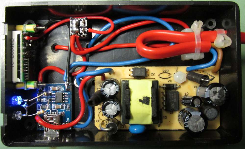

Ich hatte mal solche bestellt: https://de.aliexpress.com/item/5PCS-Micro-USB-5V-1A-18650-Lithium-Battery-Charger-Module-Charging-Board-With-Protection/32665613547.html?spm=2114.010208.3.30.Dg8Bpy&ws_ab_test=searchweb0_0,searchweb201602_4_10065_10068_10069_10084_10083_10017_10080_10082_10081_10060_10061_10062_10056_10055_10054_10059_10078_10079_10073_10070_421_420_10052_10053_10050_10051,searchweb201603_1&btsid=b77704dd-7caa-4af8-a33c-4528ed5e00e4 Die Schaltung ist so wie im Anhang. Funktioniert bestens und ein Selbstbau lohnt nun wirklich nicht.

Dirk K. schrieb: > Naja, so einen 5-Beiner kann man einfach selbst aufbauen; die Ladekurve > gefällt mir besser als vom TP4056, der auch nur 800mA macht und die 1A > nie erreicht. Nö! Ich stecke gerade mal einen 18650 in mein Ladegerät und messe mit dem DVM dazwischen 940mA - das sind 6% Abweichung. Da stecken ein 4056-Platinchen samt 5,2V-Netzteil und DVM drin. In einem anderen Aufbau habe ich weniger Strom, da ist aber das eingebaute Netzteil der begrenzende Faktor. Es gibt eine Menge möglicher Fehler, z.B. Verluste auf der Zuleitung oder USB mit negativer Toleranz. Für mich liegt das im akzeptablen Rahmen, so dass ich es nicht weiter untersuchen werde.

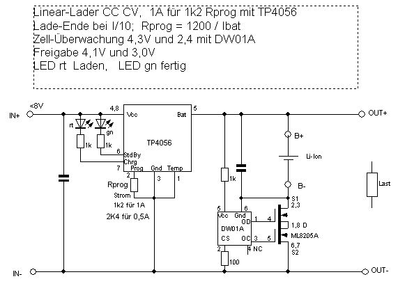

Dirk K. schrieb: > Der ist auf GND, ja. Leiterbahn durchtrennen und dann selber Lösung > stricken für Akkus mit NTC und für welche ohne. Oder zwei > unterschiedliche Platinen verwenden, modifiziert für die mit NTC und > "original" für "normale" Akkus. Das selber stricken wird nicht allzu schwer, ist ja im Datenblatt hinreichend erklärt. Und wenn dann bekommt eh jeder Akku einen eigenen Laderegler. Fest eingebaut ist ja doch deutlich bequemer als dauernde Akkuwechsel. @Praktiker: Ganz im Gegenteil, ich habe durchaus schon so einiges gebastelt. Nur bin ich halt oftmals so unterwegs, das ich Zeug wirklich selber machen will weil man dabei deutlich mehr lernt. Mit ebay und aliexpress habe ich auch schon so einige Erfahrungen gemacht. Auch ich musste bisher nur für größere Sachen zum Zoll (die nehmen dann einen ausgedruckten Paypalauszug als Ersatz für die beigelegte Fantasierechnung an). Das eine Mal wo bei aliexpress eine Sendung ausgeblieben ist war dan Treuhandservice auch das Geld ruckzuck wieder zurück. Tatsächlich gibt es inzwischen sogar da Händler die Versand aus Deutschland (oder anderen EU Ländern) anbieten. So hab ich mein Handy bekommen. Im Gegensatz dazu hab ich in letzter Zeit schlechte Erfahrungen mit ebay gemacht. Da wird nämlich toleriert das sich in großem Stil Händler aus China anmelden, Versand aus Deutschland (sucht z.B. mal nach "BV5000", zig Händler und alle in Karlsruhe) angeben, und dann aber aus China oder sonstwoher versenden. Kurz: Die chinesische Plattform verschickt aus Europa, die europäische nicht. Und nochmal zu den Ladereglern: Für produktiven Kram werde ich solche fertigen Platinchen verwenden, aber ich werd auch nochmal schauen ob ich noch auf eine minimale Schaltung komme die funktioniert.
