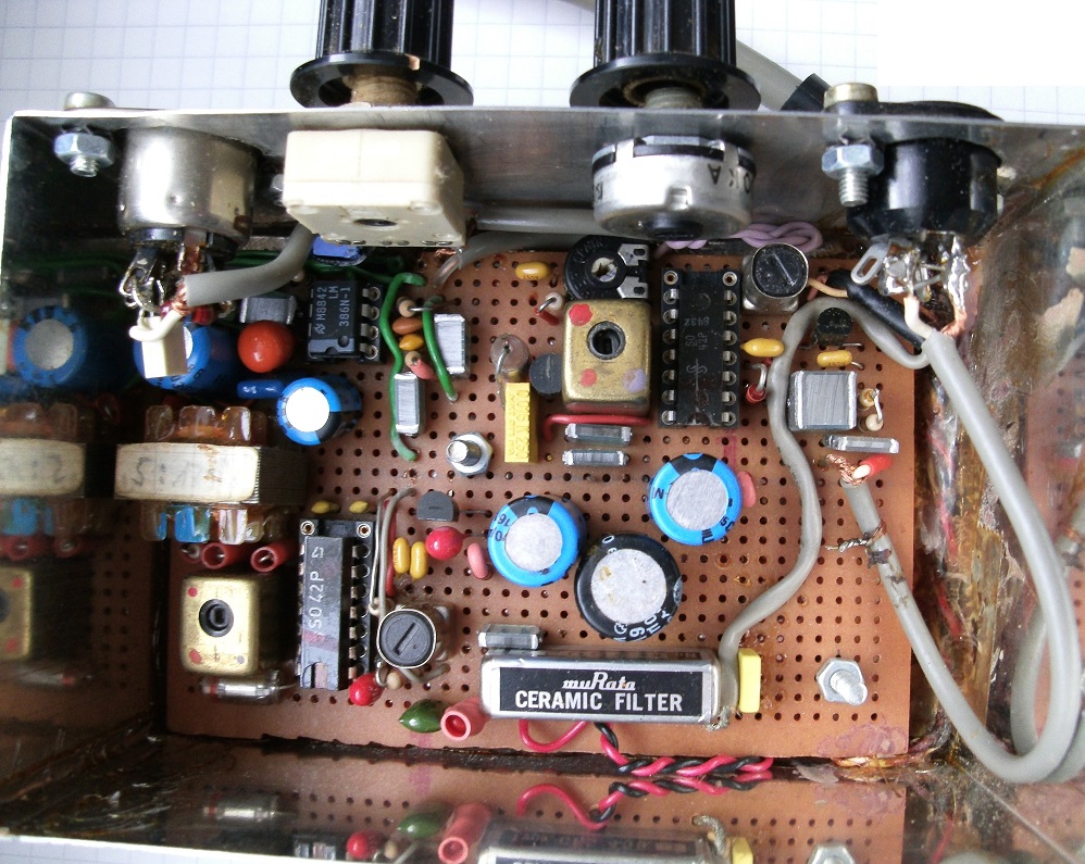

möchte hier den im Thread schon angedeuteten NF-Spektrums-Umkehrer
vorstellen.
Beitrag "Re: Tonhöhenverschieber mit Eimerkettenspeicher"

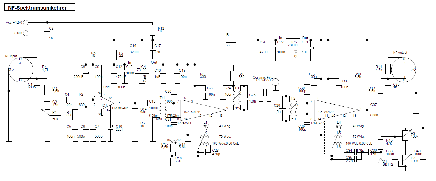

Die Hauptbestandteile sind die beiden Mischer Type S042P, hier in der
Artikelsammlung unter "Gilbert-Zelle" ausführlich erklärt werden.
https://www.mikrocontroller.net/articles/Demo_Gilbertzelle
Der Spektrumsumkehrer hier funktioniert so:

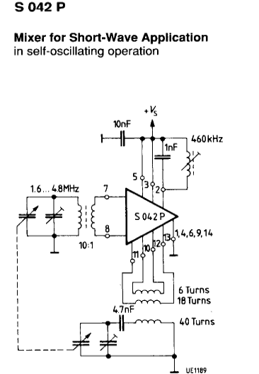

(Es liegt das Application example Seite 6 des PDFs im
Datasheet zugrunde.)

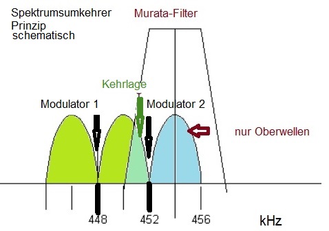

Der erste Modulator mischt die fixe, von ihm selbst
erzeugte Oszillatorfrequenz von ca.448 kHz mit der NF. Das modulierte
HF-Signal passiert ein Keramikfilter, dessen Flankensteilheit ausgenutzt
wird, und wird dem zweiten Modulator zugeführt, der in der wiederum von
ihm selbst erzeugten Oszillatorfrequenz mit
Hilfe einer Kapazitätsdiode um etwa 8 kHz variabel ist.
Dessen HF-Frequenz wird nun so eingestellt, dass das obere Seitenband
des ersten Modulationsvorgangs mit dem unteren Seitenband des
Modulationsprozesses vom zweiten Modulator wieder in das Basisband der
NF heruntergemischt wird.
Theoretisch mutet das recht simpel an. Das akustische Ergebnis sollte im
Idealfalle so sauber
sein wie das als LSB(USB) heruntergemischte USB(OSB) eines
hervorragenden SSB-Senders. (Die Amateurfunker möchten bitte einmal
bitte weghören, wenn es jetzt allzu laienhaft wird.) In der Praxis ist
dazu aber noch Einiges an Aufwand zu treiben.
Beim hier vorgestellten Baustein muss man also mit gewissen
Einschränkungen rechnen:

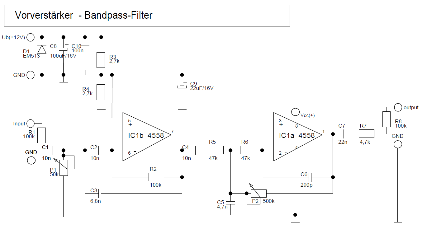

Das NF-Spektrum wird auf Sprachspektrum eingegrenzt.
Dazu ist noch ein "Bandpass" mit 2 OPVs vorzuschalten, dessen
Eigenschaften (S/N-Ratio und Welligkeit) besser sein sollten als
diejenigen in der vorgestellten Schaltung.
Die NF-Eingangs-Pegel sind so einzurichten, dass diese beschriebenen
"Dreck-Effekte" möglichts gering bleiben, sie sind nämlich
hauptsächlich, wie (fast) überall im AM-Radio-Bereich, modulationsgrad-,
sprich NF-Pegel-abhängig. (Auf einen Limiter wurde hier der Einfachheit
halber bewusst verzichtet.)
Am NF-Ausgang erhält man also ein Signal, das im "Basisband" der NF
liegt. (Es reicht z. B. zur Übertragung eine herkömmliche
Telefonverbindung aus.) Wird dieses Signal in "Kehrlage" noch einmal
derselben Prozedur unterzogen, also noch einmal mit Hilfe desselben
Bausteins unter den gleichen Einstellungen umgekehrt, erhält man wieder
das NF-Signal-im "Basisband" in "Normallage".

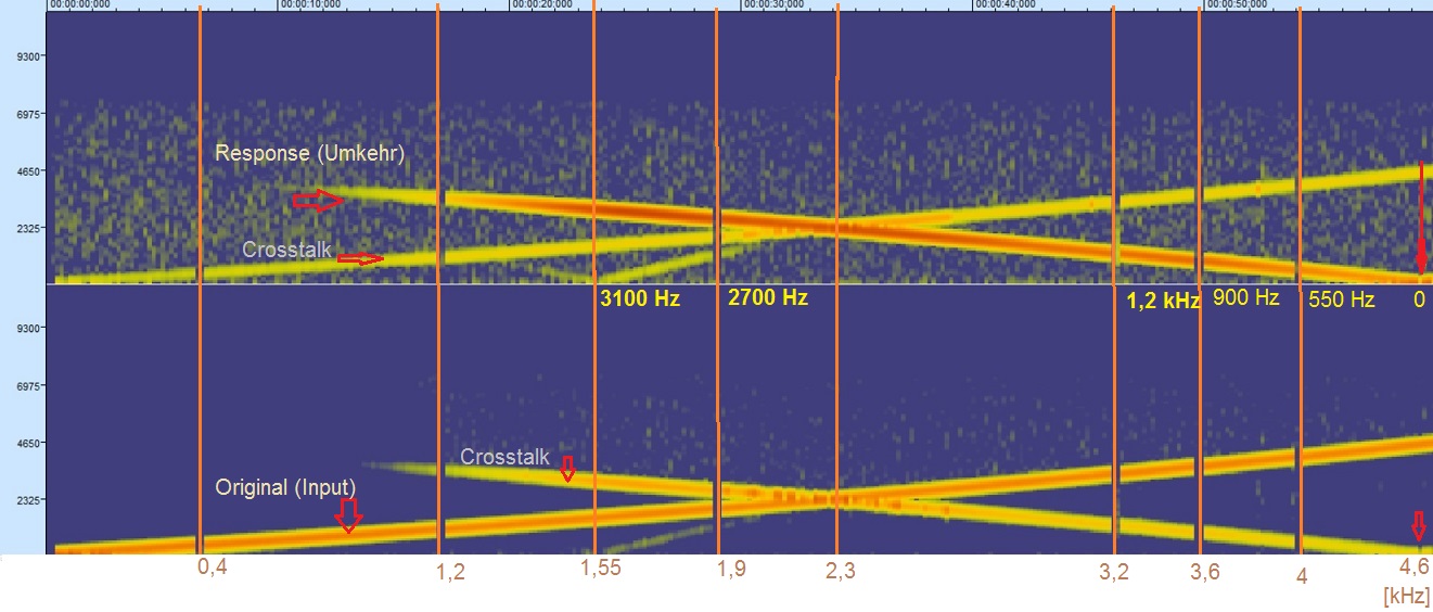

Das zweite Bild zeigt den Vergleich des Originalsignals in "Normallage"
zum Signal am Ausgang in "Kehrlage". Dazu wurde das Originalsignal des
Sinussweeps (0 Hz bis ca. 4,5 kHz) auf den im Bild unteren Kanal der
Soundkarte gelegt, gleichzeitig dem "Inverter" zugeführt, dessen Ausgang
mit der Frequenzantwort erhält man dann auf den oberen Kanal
dargestellt.
(Man sieht nebenbei ganz deutlich auch das leidige Kanal-Übersprechen in
der Soundkarte, da diese ja "Full-Duplex" aufnehmen und wiedergeben
muss.)
Die Spiegelungsachse liegt hier bei 4600 Hz.
Ab dieser Frequenz endet die "Kehrlage". Würden höhere Frequenzen
beaufschlagt, würden sie wieder in "Normallage" dem weiter ansteigenden
Sinussweep mit dem Frequenzversatz von 4,6 kHz nach oben folgen.
Diese Frequenzen sollten dann zur Vermeidung dieses
Effekts durch die entsprechende NF-Vorfilterung schon von
vorne herein unterdrückt werden.
Habe bewusst ein paar Austastungen vorgenommen, die als
"Frequenzmarken" zur Orientierung dienen sollen.
erste Lücke ca. 400 Hz
zweite Lücke      ca. 1020 Hz
(Oberwelle   ca. 1550/3100)
dritte Lücke     ca. 1900 / 2700
Schwebungsnull ca. 2300
vierte Lücke ca. 3200/1200
fünfte Lücke ca: 3600/900
sechste Lücke ca. 4000/550

von Karl B. (gustav)
Hi @hubertus,
Tobias P. schrieb:
> Wie klingt denn das, wenn man das Spektrum eines Audiosignals umkehrt?
> habe ich noch nie gehört.
In Minute 2.16 im Video
https://www.youtube.com/watch?v=pr18fj0d948
 so in etwa hört sich das dann an.
Leider ist die Tonqualität des hier vorgestellten Bausteins nicht
annähernd so gut wie die im Video vorgestellte.
Das liegt eben daran, dass die Qualität mit den Filtern steht und fällt.
Es müssen schmalbandigere HF-Filter verwendet werden. Hier wurden zur
Demonstration handelsübliche TOKO 455-kHz-ZF-Filter mit 9 kHz (!)
Bandbreite für "Mittelwellenradios" verwendet. Zur reinen
Versuchszwecken reicht das vielleicht, ist aber  - wie schon gesagt -
stark verbesserungsbedürftig.
Wüsste momentan nicht, wo es die schmalbandigen Dinger zu kaufen gäbe.
Und dann muss das Ganze noch am besten mit Wobbler und Markengeber
optimal abgeglichen werden. Wollte nicht so einen grossen Aufwand
treiben.
Das nur nebenbei.
ciao
gustav
P.S.:
Die Eingangsbeschaltung des LM386-N1 ist noch etwas eigenartig.
Man findet dazu in den Datenbüchern:
"...Ist die Abschlussimpedanz der vorgeschalteten Stufe höher
als 250 kOhm, erhöht sich der Offset..."
Deshalb wird empfohlen, Pin 2 auf Masse zu legen. Hier im Beispiel
nicht, um eine zusätzliche Filterwirkung zu erzielen. Abgesehen davon
ist die Eingangsimpedanz geringer als 10 kOhm gewählt. Gibt also keine
Probs. mit Schwingneigung.
Hi @Jobst M.
Danke für den Tip,
Jobst M. schrieb:
> 3kHz
> Farnell 1448137
Sehe gerade, dass bereits ein 3-kHz-Keramikfilter Type Murata CFS 455 J
eingebaut ist. (Kann man übrigens auch auf dem Bild irgendwie noch
erkennen (gespiegelt am unteren Abschirmblech)).
Dann ist sicherlich der Abgleich die grosse Baustelle.
(Rein akustisch ist das trickreich, weil man schnell wieder im
"falschen" Seitenband hängt, und die Verknotung der Fäden dann so extrem
wird, dass das Aufziehen der Maschen kaum noch gelingt.)
Mein Augenmerk gilt aber zunächst der Vorfilterung (Bandpass für
Sprachspektrum) mit ICs.
Da gibt es ja unzählige Schaltungsvorschläge im Netz.
Man sieht auch schön auf dem Spektrumsanalysebild das Rauschen am
Ausgang.
Mit weiteren Filtern liesse sich das auch noch verbessern.
ciao
gustav

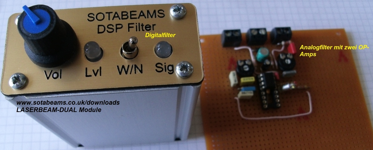

Als Filter wurde das Sotabeams DSP-SSB-Filtermodul verwendet, weil das
Analogfilter (laut Schaltbild oben) mit den zwei OPAmps als
Hochpass/Tiefpass-Filter eine zu geringe Filterwirkung aufweist.
Zumnächst wurde der "Modulator" so eingestellt, dass er mit ca.
100-Hz-Versatz im richtigen Seitenband steht. Dann wurde ein bisschen am
Knopf vor-  und zurückgedreht.
