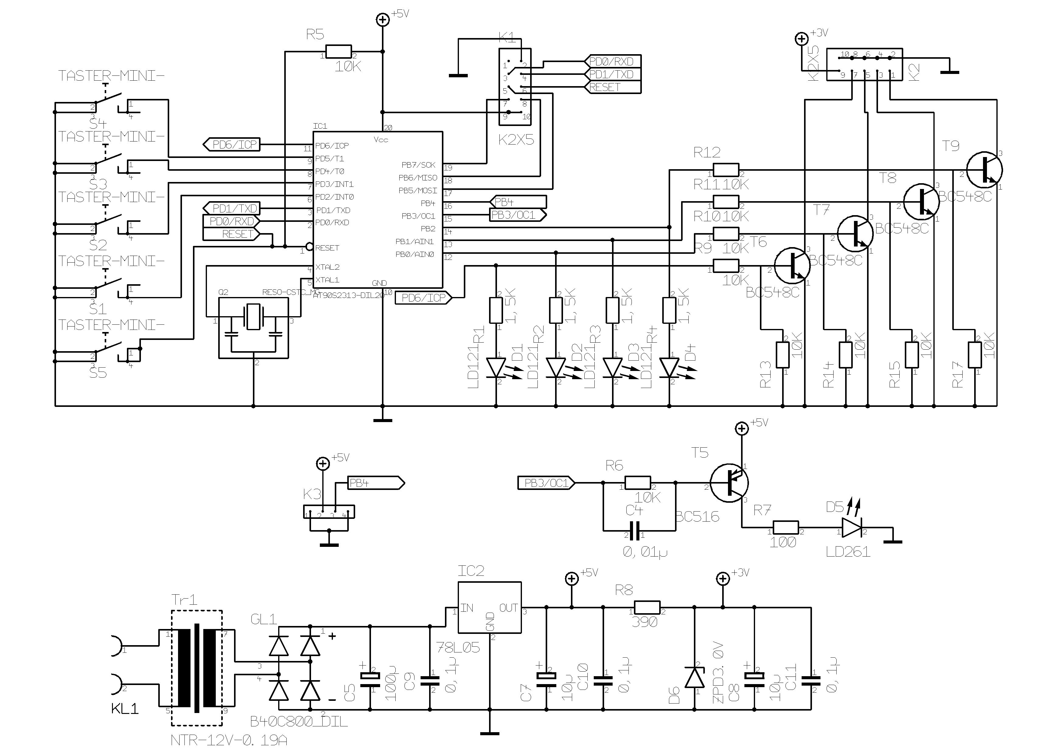

Ich muß zugeben, daß das mein ersten richtiges Projekt mit einem
Mikrocontroller und mit Bascom ist.
Ich versuche mit einer lernbaren Fernbedienung 4 verschiedene Signale
im RC5 Code bei einem Tastendruck zu senden und wenn sie empfangen
werden, je nach Code einen der 4 Ausgänge zu schalten (an denen hängt
später ein Funksender).
Der Empfang der Daten und die Auswertung funktioniert so wie ich es mir
vorstelle, leider komme ich mit dem Senden der Daten nicht klar.
Am Oszi sehe ich zwar, daß über die IR Diode (die lernbare
Fernbedienung akzeptiert das Signal auch beim Einlernen) Daten sendet,
allerdings wenn das aufgezeichnete Signal wieder gesendet wird, erkennt
es der Controller nicht.
Die Sendediode ist wie in der Bascom Beschreibung angeschlossen.
Kann es sein, daß ich das Signal invertieren muß?
Vielen Dank,
Christian
von Christian Kreuzer (Gast)
Hier noch der Schaltplan, zum besseren Verständniss.
An K3 hängt der IR Empfänger.
mir ist gestern noch etwas eigenrtiges aufgefallen.
Ich hab das Programm unverändert gelassen und nochmals in die Philips
Pronto die Signale eingelernt, als ich die mit der Fernbedienung meine
Schaltung steuern wollte, tat sich wieder nichts, allerdings kennt
meine Philips HIFI Anlage die Signale ohne Probleme und macht genau das
was sie soll.
Die HIFI-Fernbedienung akzeptiert meine Schaltung aber problemlos.
Hat jemand eine Idee?
Könnte es am Timing liegen (verwende in der Schaltung einen 4MHz RC
Schwinger)?
Vielen Dank,
Christian
