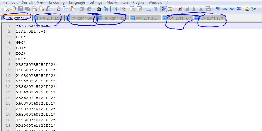

Hallo an Alle, ich weiß es liegt etwas länger zurück, aber ich hätte da noch eine Frage. Kann es sein, dass oben diskutiertes Programm Dateien mit den Endungen erzeugt (.bot .bms .drl .ncd .rep .top .tsm)? Bzw. mit welchem Programm könnte ich die Dateien mit den Endungen aufmachen, oder im besten Fall wie kann ich die in Eagle aufmachen? Danke im Voraus
Ob das Programm Dateien mit eben diesen Endungen erzeugt entzieht sich meiner Kenntnis. Du könntest aber bei unbekannten Endungen mal hier rein schauen: http://www.endungen.de/
Mach die Dateien mal mit einem anständigen Texteditor (z.B. Notepad++) auf - es könnte ja sein, dass das der endgültige Output von P-CAD ist (kenne das Programm selbst nicht) und es sich deshalb bei .top und .bot um die Gerber-Dateien für Ober- und Unterseite handelt, .drl könnte die Excellon-Bohrdatei sein. .bms vielleicht die Materialliste? Einfach mal 'reinsehen.
Gabriel H. schrieb: > Kann es sein, dass oben diskutiertes Programm Dateien mit den Endungen > erzeugt (.bot .bms .drl .ncd .rep .top .tsm)? ... das sieht mir nach Gerberdateien eines Layouts aus: bot : bottom layer top : top layer drl : drill (Bohrschablone) Diese müssten als Ascii-Textdatei leßbar sein. Versuche vllt. mit dem Gerber onine viewer eine der Dateien anzusehen: http://www.gerber-viewer.com/
Danke Das sind Gerberdateien eines Layouts. Die Frage ist: Wie heißt es? Danke für den Tipp mit dem Notepad++. Alle Dateien mit der Endung (.bot .bms .drl .ncd .top .tsm) sagen mir nicht viel. Die Endung .rep sieht etwas besser aus. Da werde ich gleich Google befragen. Hat jemand so was schon gesehen und kann es einem Layout zuordnen? Danke

> Die Frage ist: Wie heißt es? Steht doch dort TANGO_PCB (Bild 2). War ein altes DOS Program. >Alle Dateien mit der Endung (.bot .bms .drl .ncd .top .tsm) sagen mir >nicht viel. Google nach TANGO PCB und du findest noch einige Informationen. Max

Gabriel H. schrieb: > Alle Dateien mit der Endung (.bot .bms .drl .ncd .top .tsm) sagen mir > nicht viel. bot: bottom, unterseite top: oberseite bsm: soldermask bottom tsm: soldermask top drl: durchkontaktierte bohrung ncd: nicht durchkontaktierte bohrung Damit kannst du eine Platine fertigen lassen. edit: im geda-Projekt gibts einen kostenlosen brauchbaren Gerberviewer.
Bearbeitet durch User
Danke für die Erklärung. Ich vermute, es ist tatsächlich Tango PCB Layout. Kann ich aus den Gerberdateien einen Schaltplan in Eagle erstellen? Danke
Nein. Gerber sind reine Vektordaten die das Layout beschreiben. Ohne Bestückplan weißt du nicht einmal welche Bauteile wohin kommen.
