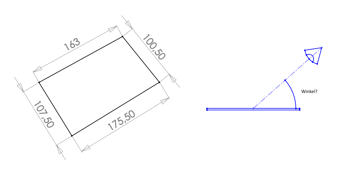

Hi Community, hier ist eine Fragestellung, welche den einen oder anderen vielleicht aus der Reserve locken wird: Gegeben ist eine ebene Platte, welche schräg von oben fotografiert wurde. Die Frage ist nun: Aus welchem Winkel wurde die Platte fotografiert? Die Maße wurden manuell der Fotografie entnommen.
Die Maße sind also die, die so beobachtet wurden? Oder sind es die richtigen Maße der Platte? und in welcher Entfernung zur Lotrechten des Auges liegt die Platte? Aus der Skizze auf der rechten Seite erkennt man einen gewissen Abstand... Aus welcher Entfernung sieht das Auge die Platte?

Mike B. schrieb: > Die Maße sind also die, die so beobachtet wurden? Richtig. So bildet sich die Platte auf dem Foto ab. > Oder sind es die richtigen Maße der Platte? Nein. Die Platte ist in Wahrheit rechteckig. > und in welcher Entfernung zur Lotrechten des Auges liegt die Platte? Aus > der Skizze auf der rechten Seite erkennt man einen gewissen Abstand... "Gewisser Abstand" trifft zu. Der Abstand ist unbekannt, kann aber gerne mit gelöst werden.
Eddy C. schrieb: > Nein. Die Platte ist in Wahrheit rechteckig. davon ging ich aus... ;) Aber mit den gegebenen Angaben ist es m.E. unmöglich, die richtigen Maße der Platte zu errechnen. Ein Platte "monolithischen" Ausmaßes die am Himmel schwebt hätte (bei gleichem Winkel zum Auge) die gleiche Abbildungsgröße wie eine Postkarte die vor mir auf dem Tisch liegt. Oder?

Wegstaben V. schrieb: > Eddy C. schrieb: >> hier ist eine Fragestellung > > kannst/darfst du zu den urspünglichen Objekten und der Intention der > Fragestellung was sagen? Na klar, es ist natürlich eine Platine, sonst hätte ich ja nicht in diesem Forum Anfrage dürfen ;-) Es geht darum, anhand eines Referenzfotos weitere Fotos aus der identischen Perspektive zu machen.

Oh D. schrieb: > Nee, das Objektiv faellt raus. Die Position bestimmt die Ansicht. > Zumindest den Winkel. Das Photo sollte eine Referenz Laenge enthalten. Interessant: Die langen Kanten (163mm und 175,5mm) sind tatsächlich 100mm lang, die kurzen Kanten (100,5mm und 107,5mm) tatsächlich 59.2mm. Es ist einzusehen, dass erst damit die Entfernung zur Platine berechenbar wird. Ggf. ist nur über die bekannte Entfernung der Winkel berechenbar (was dann sogar einfach wäre)?

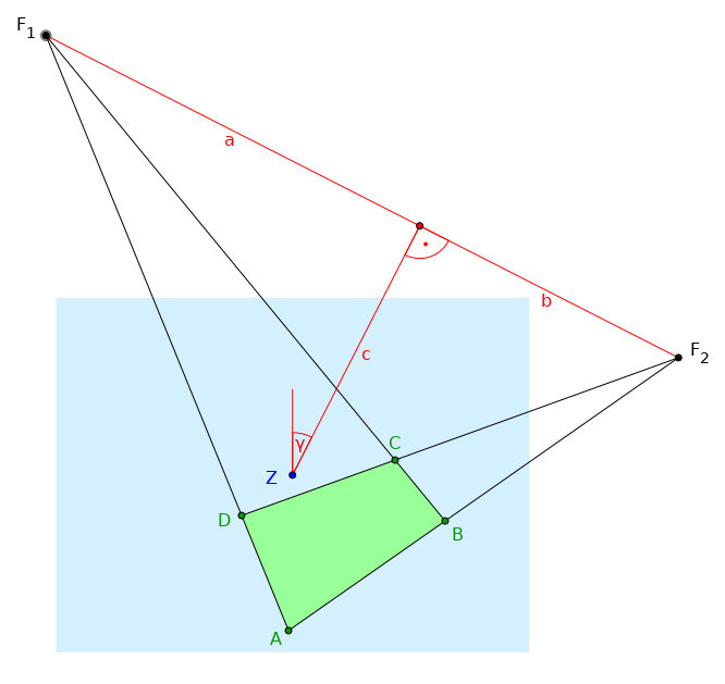

Da sowohl die Maße der Platine als auch die Koordinaten der Bildpunkte ihrer Ecken bekannt sind, kann man versuchen, die Projektionsmatrix aufzustellen: https://de.wikipedia.org/wiki/Projektionsmatrix In dem Artikel ist auch beschrieben, wie man aus dieser Matrix die Kameraposition C und -orientierung R gewinnt. Dabei fällt auch die Kalibrierungsmatrix K ab, die die intrinsischen Kameraparameter enthält. Aus der Rotationsmatrix R lassen sich die drei Orientierungswinkel ableiten: https://de.wikipedia.org/wiki/Eulersche_Winkel Damit wäre die Aufgabe prinzipiell gelöst, allerdings gibt es da noch ein kleines Problem: Für die eindeutige Bestimmung der 12 Elemente der Projektionsmatrix werden mindestens (12-1)/2 = 5½ Paare aus Original- und Bildpunkten benötigt, wobei die Originalpunkte nicht alle in einer Ebene liegen dürfen. In der vorliegenden Aufgabestellung sind aber nur 4 Punkte in einer Ebene gegeben, womit 3 Elemente der Projektionsmatrix unbestimmt bleiben. Wahrscheinlich lässt sich die Kameraorientierung auch irgendwie aus der unvollständigen Projektionsmatrix bestimmen. Ganz sicher ist dies dann möglich, wenn man das Seitenverhältnis der Kamerapixel ky/kx (praktisch immer 1) den Scherungswinkel des Sensorchips Θ (immer 0°) und die Position des optischen Zentrums (bei sorgfältig montierter Kamera exakt in der Bildmitte) fest vorgibt. Dennoch ist die Berechnung ziemlich aufwendig, so dass ich mir überlegt habe, ob man auch mit einer grafischen Methode zum Ziel kommt: Christoph K. schrieb: > Rein grafisch könnte man die Parallelen zu zwei Fluchtpunkten hin > verlängern. Aber ob man damit weiterkommt? Mit nur wenig zusätzlicher Rechnerei ist es tatsächlich möglich, über die Position der FLuchtpunkte die räumliche Kamaraorientierung zu bestimmen. Dazu muss man nicht einmal die Originalmaße der Platine kennen, es genügt zu wissen, dass sie rechteckig ist. Die rechteckige Platine liege in einer horizontalen Ebene und ihre Eckpunkte seien mit A, B, C und D benannt. Die Kameraorientierung sei durch die Winkel α, β unfd γ festgelegt, die wie folgt definiert sind: α: Kameraorientierung in der Platinenebene 0°: in Richtung AB +90°: in Richtung AD β: Nickwinkel 0°: waagerecht +90°: senkrecht nach unten γ: Kippwinkel um die optische Achse 0°: aufrecht stehend +90°: nach links gekippt (das Bild dreht sich dadurch um 90° im Uhrzeigersinn) Der gesuchte Winkel ist β, aber auch die beiden anderen können von Nutzen sein. Man konstruiere nun im Bild (hellblau) der Platine (grün) die beiden Fluchtpunkte F₁ und F₂ und verbinde diese zur Fluchtlinie F₁F₂. Vom optischen Zentrum Z (bei sorgfältig montierter Kamera liegt dieses exakt in der Bildmitte) wird das Lot auf die Fluchtlinie gefällt. Die Abstände des Lotfußpunkts von F₁, F₂ und Z seien a, b und c. Den Winkel γ kann sofort abgelesen werden (s. Abbildung), α und β errechnen sich aus a, b und c wie folgt:
Möglicherweise kann man auf ähnliche Weise auch die Kameraposition relativ zur Platine ermitteln. Dazu habe ich aber noch keine Lösung gefunden. Vielleicht schafft es ja jemand von euch :)
Yalu X. schrieb: > Für die eindeutige Bestimmung der 12 Elemente der Projektionsmatrix Es brauch aber doch nicht als 3D-Problem formuliert zu werden; es genügt doch, es als 2-dimensional projektiv zu formulieren? Außerdem ist die Bildmitte bekannt, nämlich der Schnitt der Diagonalen.
Johann L. schrieb: > Yalu X. schrieb: >> Für die eindeutige Bestimmung der 12 Elemente der Projektionsmatrix > > Es brauch aber doch nicht als 3D-Problem formuliert zu werden; es genügt > doch, es als 2-dimensional projektiv zu formulieren? Wenn es nur darum geht, die Abbildungsvorschrift von der Platinenebene auf die Bildebene zu ermitteln, ist das Problem nur zweidimensional, und es reicht eine 3×3-Matrix, die durch die 4 abgebildeten Punkte (bis auf einen Normierungsfaktor) vollständig bestimmt ist. Aber hier ist ja nicht die Abbildungsvorschrift, sondern die räumliche Orientierung der Kamera gesucht. Oder kann man diese auch aus der 3×3-Matrix ableiten? > Außerdem ist die Bildmitte bekannt, nämlich der Schnitt der Diagonalen. Ich verstehe nicht ganz, was du damit aussagen möchtest.
Yalu X. schrieb: > Johann L. schrieb: >> Yalu X. schrieb: >>> Für die eindeutige Bestimmung der 12 Elemente der Projektionsmatrix >> >> Es brauch aber doch nicht als 3D-Problem formuliert zu werden; es genügt >> doch, es als 2-dimensional projektiv zu formulieren? > > Wenn es nur darum geht, die Abbildungsvorschrift von der Platinenebene > auf die Bildebene zu ermitteln, ist das Problem nur zweidimensional, und > es reicht eine 3×3-Matrix, die durch die 4 abgebildeten Punkte (bis auf > einen Normierungsfaktor) vollständig bestimmt ist. Mein Ansatz wäre, die Abbilding M zu bestimmen und daraus dann weitere Parameter wie die Winkel (ist ja mehr als einer). So fit bin ich allerdings nicht in Projektiver Geometrie. M ist eine 3x3 Matrix mit einer orthogonalen 2x2 Teilmatrix, d.h. das Problem hat noch 6 Dimensionen. Weil man wegen >> Außerdem ist die Bildmitte bekannt, nämlich der Schnitt der Diagonalen. die Bildmitte kennt, kann man o.E. M(0) = 0 nehmen, d.h. der translatorische Anteil ist 0; verbleiben also 4 Dimensionen für M. Blöderweise ist das Seitenverhältnis des Rechtecks nicht bekannt, so dass man ein 1-parametrisches, überbestimmtes, lineares Gleichungssystem für 4 Variablen erhält. O.E. kann man 1 Seitenlänge als 2 nehmen, die andere sei 2S. Die Bilder der Eckpunkte sind also Bilder von (1,S) (-1,S) (1,-S) und (-1,-S). Dass das System überbestimmt ist macht zunächst keine Sorge, anstatt
wird die Lösung von
genommen. Das führt schließlich zu einem Optimierungsproblem in S.

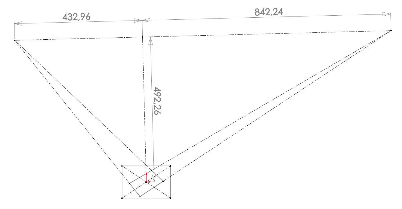

Hey und danke an Yalu, das war ein reife Leistung! Ich habe die Konstruktion im CAD-Programm nachgezogen, die Maße lauten: a = 433mm b = 842mm c = 492mm Der optische Mittelpunkt stimmt ziemlich exakt mit der Platinenmitte überein, hier bitte nicht irritieren lassen. Beta ist dann 55 Grad, was subjektiv ganz gut hin kommt.
