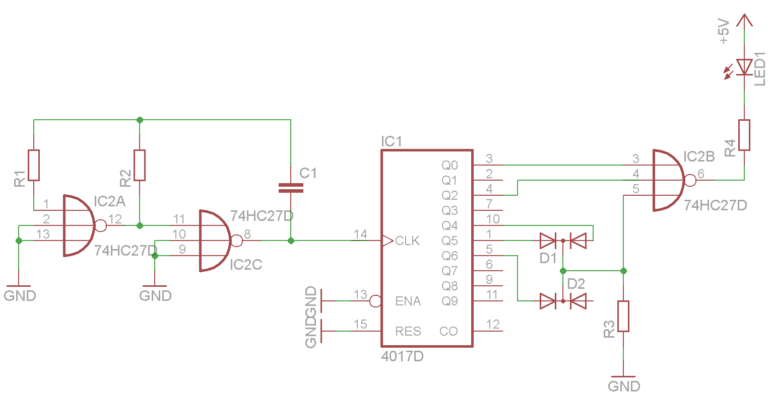

Für Modellbauzwecke bin ich auf der Suche nach einer möglichst
unkompliziert entworfenen Blinkschaltung, für den Bau einer
LED-Kennleuchte
(Heck- und Frontblitzer).
Das Blitzmuster (zweimal kurz, einmal lang, ...) soll einer
LKW-Kennleuchte, oder Feuerwehr-/ Polizei-/ Front- oder Heckblitzer (wie
von den Firmen Hella, Hänsch erhältlich) identisch sein.
Das Blitzmuster findet sich auch bei den Knog Boomer USB-aufladbaren
Fahrradleuchten, welches jedoch auf 3 LEDs verteilt wird (zwei für die
kurzen, eine für den langen Blitz).
Für so eine atypische Blinkschaltung dürfte der einfach aufzubauende
Multivibrator jedoch nicht ausreichend sein.

ATtiny4 + Widerstand + LED, kleiner gehts praktisch nicht. Den Tiny
gibts im SOT23-Gehäuse als 6-PINer, mit 512 Byte Flash lassen sich
einige Blitzmuster generieren.
Ohne Controller: CD4017 / 74HC4017 1-aus-10-Zähler und Oszillator.  Über
ein paar Dioden zusammengeschaltet, ein Schalttransistor. Das ist
natürlich deutlich größer und weniger flexibel, aber nicht jeder kann
Mikrocontroller programmieren.

Ja, mit dem 4017 kann man sozusagen ein beliebiges Blinkmuster
in 10%-Schritten per Draht programmieren.
Noch etwas simpler: 4017 und 74HC27 3-fach NOR. Zwei Gatter als
Oszillator (+1*C+2*R), das dritte an die Ausgänge des 4017. Das reicht
nicht ganz, da müssen noch zwei oder drei Dioden dazu, der Ausgang kann
direkt low-current-LED treiben.
Blinkmuster wäre z.B. 1-0-1-0-0-1-1-1-0-0, dazu ist eigentlich ein 5-NOR
nötig. LED nach Plus.

4017 zum "programmieren"
4093 für Takt und spezielle Blitzeffekte, sind ja auch 4 Nand ST
zur freien Verwendung und Beschaltung drinnen...
Der braucht für einen Osszillator nur einen R und einen C, im
Gegensatz zum 555, die anderen 3 Gatter lassen sich gut für
Impulsschaltungen nützen oder sonst was...
Ja, ich bin ein Fan von 4093...

Ich habe mal meinen Vorschlag als Schaltbild gezeichnet, ein CD4093 mit
entsprechend mehr Dioden geht natürlich auch. Reichelt hat den 74HC27
und den CD4017 in SMD-Gehäusen. Es kommt noch auf die Stromversorgung
an, die CD4xxx vertragen bis 15V, die 74HCxx sind für 3...6V. Als
15-Version des 74HC27 wäre der CD4025 geeignet, den hat Reichelt nur im
DIL-Gehäuse
R1*C1 muss etwa 1 sec sein, also 1MOhm*1µF oder  100kOhm*10µF. R2 darf
das 5...10-fache von R1 haben. Die Dioden z.B. aus der BAV70-Serie
http://www.nxp.com/documents/data_sheet/BAV70_SER.pdf
