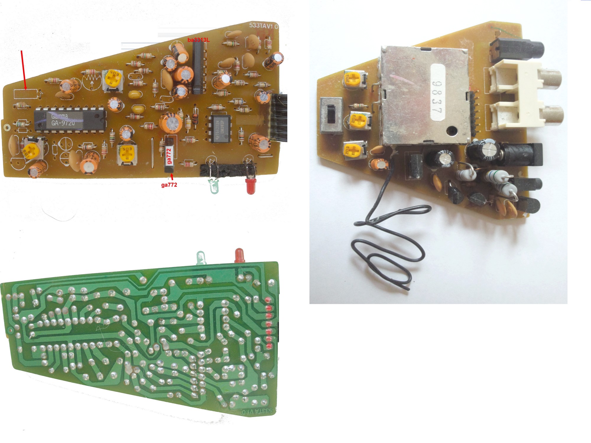

von Hf (Gast)
Da sind einige Potis mehr
von Hf (Gast)
Auf dem Bild ist nur der Sender, bestehend aus 2 Teilen. Es gibt einmal
3 veränderbare Widerstände auf dem Einen und auf dem Anderen.
Es würde sich sogar anbieten eine neue Platine zu entwickeln rein mit
smd Bauteilen.
von Stefan02 (Gast)
die einfachste Lösung für dein Problem ist´s am TV oder Receiver wenn
möglich den Ton lauter zu stellen - und am Kopfhörer leiser. Sollte das
nicht möglich sein, gäbe es die Möglichkeit die Sendeschaltung zu
modifizieren.
In diesen Sendern ist (aufgrund der Gesetzeslage) eine automatische
Abschaltung drinnen. Diese Abschaltung überwacht, ob ein Audiosignal
ankommt - wenn das Fehlt schalten sie den Sender nach einer Weile ab,
sodass kein Leerträger gesendet wird (Vorgabe wegen Zulassung).
Es gäbe die Möglichkeit, das du in deinem Sender den dafür
verantwortlichen Kondensator vergrößerst (mehr µF) dann würde der Sender
länger anbleiben und auch wenn leise Passagen im Signal vorhanden sind,
würde der Sender eine gewisse Zeit nachlaufen.
Vermutlich ist da irgendwo ein Elko oder ein Keramik C um die 100nF
sowas
beim LM393, der ist für die Abschaltung verantwortlich.
Du kannst ja, wenn du Zeit und Muse dafür hast, mal den Sender in
Betrieb nehmen, mit einem Tonsignal, dann den Ton abschalten, und an den
Elkos deren Leiterbahnen zum LM393 gehen messen, du müsstest dann einen
Kandidaten sehen, der eine Spannung hat, die immer weniger wird (oder
mehr wird jedenfalls eine Änderung stattfindet, wenn kein Ton anliegt).
Diesen C dann vergrößern.
Sehr hilfreich wäre hierfür auch ein Datenblatt des LM393.
Schaltung neu aufbauen macht wenig Sinn, und eine Rauschsperre beim
Kopfhörer nachrüsten wäre enorm aufwendig (wenn du das könntest, würdest
du hier nicht so etwas fragen :P).
Am besten wäre jedoch die Lösung, irgendwie das Eingangssignal lauter zu
bekommen. Die ICs sind übrigens absichtlich verklebt, keine Ahnung. Der
Flache, Lange dürfte ein BA1404 sein, und der untere? Keine Ahnung.
Das das Quarz fehlt irritiert etwas... aber wenn der Sender so
funktioniert "ok". An den Potis rumdrehen würde ich tunlichst lassen.
Das dürfte die Kanaltrennung, MPX Level (?) Sowie Hub sein.
Allerdings verstößt der Sender dann wohl gegen gängige Auflagen.
Hf schrieb:
> Das Rauschen ist so schlimm an den Ohren, dass man sofort den Hörer
> ausschalten muss, oder wieder Ton einschalten.
Das deutet ja schon darauf hin, das der Sender zu wenig Pegel bekommt,
denn das Rauschen sollte nicht ganz sooo laut sein, eher wie ein UKW
Radio, das man vom Sender wegdreht auf eine leere Frequenz. Am besten
versuchst du also wirklich, den Eingangspegel zu erhöhen.
Die drei Potis auf der Sendeplatine (die mit dem Abschirmgehäuse) werden
mögl. die Sendefrequenzen einstellen (ich vermute mal, das es ein
3-Kanal Gerät ist).
Weils bescheuerte Heimlichtuer sind. Das sieht den alten Beyer Dynamic,
wie ich sie noch kenne, gar nicht ähnlich, aber das Ding ist
offensichtlich aus China zugekauft und unter eigenem Namen vermarktet.
Die Firma ist in meinem Ansehen gerade um ein paar dutzend Punkte
gesunken.
Der 'GA772' ist offensichtlich der Transistor, der den Sender mit Strom
versorgt, und die beiden Komparatoren im LM393 bilden vermutlich
Monoflop und Audiobegrenzer. Da könnte man mal mit dem Multimeter oder
Oszi das zeitbestimmende Bauteil herausfinden. Aber mehr Input ist
sicher einfacher zu realisieren.
> funktioniert "ok".
Das dürfte ein freischwingender Oszillator sein mit etwa 865MHz und den
drei Kanälen. Der BA1404 wird nur als Stereokoder benutzt und dann gehts
an einen simplen Oszillator im Weissblechgehäuse.

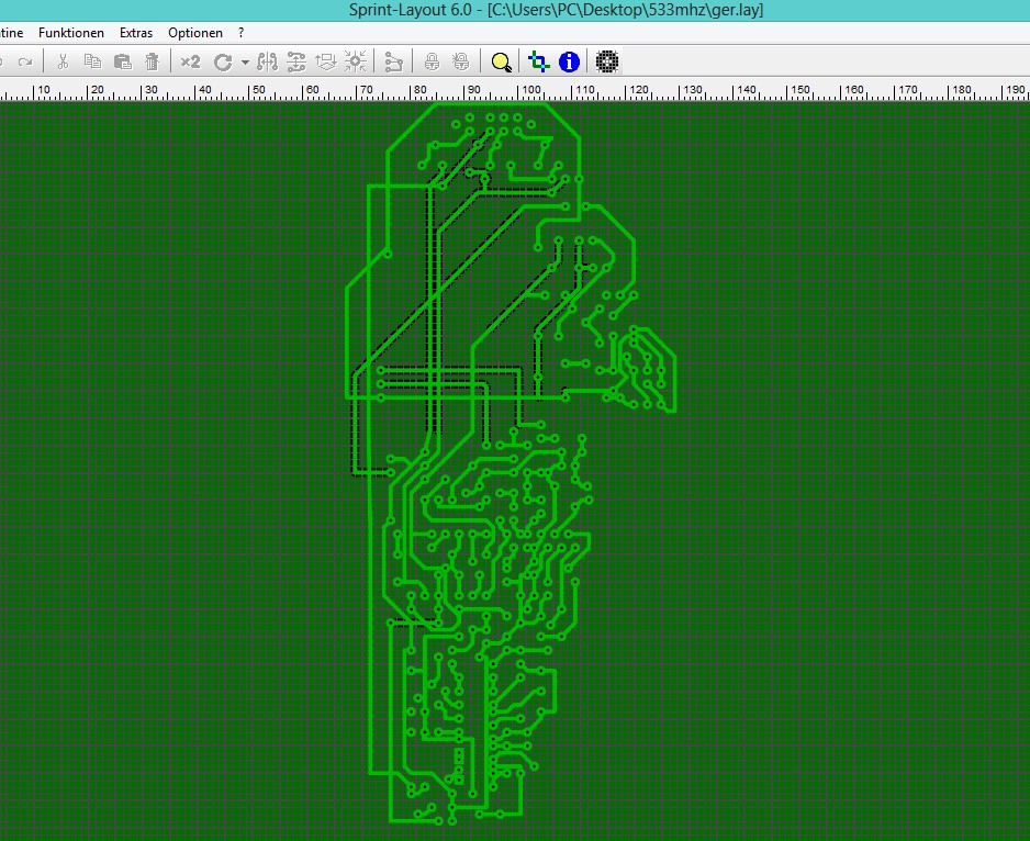

von HF (Gast)
von HF (Gast)
Der 38khz Quarz war an der Stelle wo das Bauteil auf dem Bild oben fehlt
und wo der rote Pfeil ist.
Ich habe die Unterseite erstmal nachgezeichnet. Bei der Einbindung der
Rauschsperre bräuchte ich etwas Hilfe.
