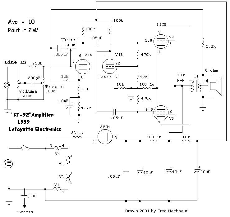

von Audiobastler (Gast)
Wäre es möglich, den hier in Software nachzubauen?
von Marcus (Gast)
Klar, kann man.
Da die Software aber nur ein Modell der Wirklichkeit ist, stellt sich
die Frage wie genau das Modell sein soll.
Was ist Dein Qualitätskriterium?
Im einfachsten Fall implementiert man nur die nichtliniearen Kennlinien
der Röhrenstufe.
Aber natürlich spielt auch das warme Licht der Röhren eine Rolle für die
Wahrnehmung. Als Ketzer würde ich sagen: Da nimmt man einfach noch ein
paar orange Leuchtdioden dazu.
Guter Tipp das mit den LEDs. Aber für den Klang braucht es wohl doch
noch etwas mehr. Immerhin ist noch ein Ausgangstrafo vorhanden und es
sind mehr, als ein Röhre verbaut. Die beeinflussen sich ja auch über die
Wärme. Ich finde aber bisher kein Modell einer Röhre, in dem das
eingeflossen ist.
Wie simuliert man die Widerstände? Auch die sind bekanntlich
wärmeabhängig. Und sie rauschen.
von Marcus (Gast)
Wie gesagt: Du brauchst ein Gütekriterium.
Es nützt wenig, jedes Detail zu simulieren, wenn man es nicht hört. Die
Frage ist: Was willst Du hören? Was ist der Maßstab?
Ich sehe mich momentan nicht in der Lage, ein solches Gütekriterium
aufzustellen. Technisch könnte ich jetzt sagen: zu 90% an der Realität.
Also ein Klangverlauf soll bis auf maximal 10% Abweichung dargestellt
werden.
Für mich wäre es in einem ersten Ansatz aber erst einmal von Interesse,
zu höhren, was machbar ist.
von Marcus (Gast)
Tja, jetzt wird es echt schwierig: Was ist Realität?
von J. S. (engineer) Benutzerseite
Nicht nur die. Schaue Ich mir die hochohmigen Potis an, dann wird da
alles reinpfeifen, was in der Luft verfügbar ist. Zum Zeitpunkt der
Entwicklung dieser Schaltung gab es noch keine Funkgeräte, Telefone oder
WLAN und für all diese Störer, sind solche Analogkisten perfekte
Empfänger.
Röhrenemulation gibt es unterschiedlich Genaue. Mein Ansatz dazu ist ein
musikalischer, das heißt er modelliert das, was herauskommen soll. Das
ist nicht unbedingt zur Schaltungssimulation geeignet. Wenn man sowas
exakt machen will, braucht man pSPICE-ähnliche Modelle z.B. in C und
kann sie verhaken. Sowohl für Röhren als auch für Trafos gibt es da
Einiges.
Zu der Erwärmung: Röhren und Widerstände ändern ihre Temperatur
geringfügig, wenn die Musik laut wird und mehr Leistung durch die
Schaltung fließt. Das kann man durch eine Kennlinienschar simulieren.
Röhren neigen z.B: dazu den Klang weicher zu machen und nicht mehr mit
der vollen Dynamik mitzugehen. Macht einige Prozente aus. Bei
Widerständen sind das aber eher Promille und die ziemlich linear. Das
Besondere bei Wärmeeffekten ist, dass sie sich zu einem Zeitpunkt auf
das Spektrum auswirken, wenn die Ursache schon längst wieder vorbei ist.
Die Klangmodulation ist also nicht vom Pegel-, sondern dem zeitlichen
Integral des Pegels abhängig.
Höher ist oft der Einfluss der Spannungsversorgung und der Verdrahtung:
Hohe Ausgleichsströme auf den Leiterbahnen und Zuleitungen werden durch
parasitäre Induktivitäten gedämpft, die auch etwas Zeitverhalten in die
Schaltung bringen . Das einknickende Netzteil tut sein Übriges. Ich habe
schon mal einen Röhrenverstärker eines Audioenthusiasten vermessen, der
mich bat, die Kennlinien seines Wundergerätes aufzunehmen. Heraus kam,
dass bei hohen Pegeln das Netzteil in die Knie ging und den Klang
deutlich veränderte. Mit einem stabilen NT mit ausreichend Elkos aber
waren dann die wundersamen analogen Effekte der Röhrentechnik wieder
wech.
Das passiert auch bei vielen analogen Vorverstärkern, Endstufen und vor
allem den einschlägig bekannten elektronischen Klangerzeugern, die mit
Steckernetzteilen versorgt werden. Hängt man die an die 12V
Autobatterie, klingen die plötzlich ganz anders, weil das Einbrechen der
Versorgung erstens nicht vollständig linear ist und zweites der
Wiederanstieg infolge der Pufferung durch Elkos, zeitversetzt an die
Schaltung zurückgegeben wird. Eine hochfrequente Sinuswelle hoher
Amplitude wird dadurch in den ersten Momenten noch gut gestützt, bricht
dann aber etwas weg. Musikalisch gesehen löst sie in der Schaltung eine
tiefpassgefilterte Welle aus. Das kann man sehr schon testen, wenn man
knackige, gegatete Bässe mit starkem Oberwellenspektrum ohne große
Mitten auf die Verstärker gibt. Gute Verstärker gehen da sehr sauber
mit, die schwachbrüstigen produzieren Verzerrungen ohne Ende. Der Klang
wird schärfer und zugleich mitteltöniger. Da diese Oberwellen aber
spätestens ab der dritten Harmonischen nicht mehr perfekt zu denen der
Restmusik passen, wird es schwammig, klingelig und brummelig.
