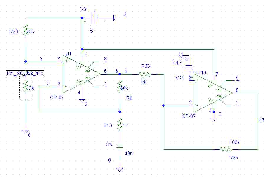

von Detlef A (Gast)
das Ding verstärkt meine Elektret Mics wunderbar. R9 als Poti macht
Verstärkung erste Stufe, R25 macht Verstärkung zweite Stufe, R26
schiebt Dir die Ausgangsspannung bißchen hin und her. Durch C3 läßt
sich noch bißchen Filterwirkung einstellen. Trifft aber nicht Deine
Rahmenbedingungen: +5V und kleine negative Spannung nötig. R-Werte sind
grob. Geht bestimmt besser, lerne von Analog-cracks immer gerne dabei.
Cheers
Detlef
von Detlef A (Gast)
Huch, zu spät, AR.'s Schaltung ist im wesentlichen dasgleiche. @Rahul:
nein, DC-spannugsteiler ist nicht nötig, der Trick ist das C gegen
Masse, das stellt den Offset ein. Mit einer Stufe von  Elektret-Pegel
auf 1V zu verstärken ist kritisch, außerdem läßt sich mit einer Stufe
der Offset für die Anpassung an den A/d nicht getrennt einstellen. BTW:
10k sagen eigentlich alle als Vorwiderstand für das Micro, bei 1k
verschenkt man vielleicht Signal ?!
Cheers
Detlef

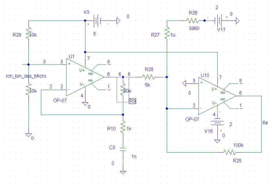

von Detlef A (Gast)
Hi, nix KoppelC, Dein ADC braucht nur positive Spannungen, den positiven
Mittelwert macht das KoppelC ja gerade wech. Der nichtinvertierende
Eingang der ersten Stufe ist auf ungefähr Vcc/2, durch das C gegen
Masse ist es der Invertierende Eingang und der Ausgang auch. Dann folgt
nen invertierender Verstärker, der ne Eingangsspannung mit nem positiven
Mittelwert von ungefähr Vcc/2 sieht. Der soll ja was positives ausgeben
für den ADC, also muß man noch ne zweite, kleine negative Spannung
aufaddieren, mit der man das Ausgangssignal hoch- und runterschieben
kann. Fazit: ein Regler für gain und einer für Offset. Das ganze ist
mit der freien ORCAD-PSpice Studentenversion wunderbar simulierbar.
Manfred hat Recht, stattOP07 gibts bessere OPs, aber Elektretmics
rauschen ja eh wie nen Wasserfall.
Cheers
Detlef

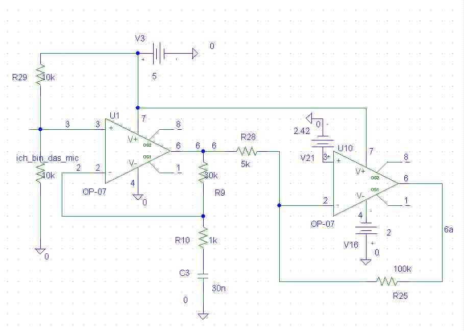

von Detlef A (Gast)
Hi, hier nochmal was besseres zum Verstärken von Elektretmics, das EnLas
specs trifft. Vorteile: keine negative Spannung nötig, läuft mit 3V
(wenn die OPs das können), Verstärkung und Offset für den ADC getrennt
einstellbar und immer noch ohne KoppelC.
Cheers
Detlef
von AxelR. (Gast)
was bedeutet "V16" in dieser Schaltung?
von Rahul (Gast)
@Axel: Da wird Detlev die Zeichnung nicht ganz korrigiert/geändert
haben...
von Detlef A (Gast)
Ähm, sorry, die kann raus, so.
von EnLa (Gast)
is zwar schon bisschen her, aber nochmal danke für Eure Hilfestellung!
@Detlef: hab Deine Schaltung, mit leichter Adaption für den verwendeten
OP, jetzt mal aufgebaut..läuft prima :)
LG
