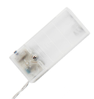

Hallo
suche eine mögl. einfache Schaltung (IC?) womit ich eine
batteriebetriebene (3Volt, 2x AA) Lichterkette von IKEA das Blinken
beibringe (u.a. zur halbierung des Stromverbrauches). Möchte die z.Zt.
12 Led´s in 2 Stränge a. 6 Led´s aufteilen die dann im Wechsel ein und
ausgeschaltet werden. die Schaltung sollte auch noch funktionieren wenn
die Batteriespannung etwas nachlässt und möglichst noch in das vorh.
Gehäuse passen. Ev. kommt auch ein neues Gehäuse in frage mit einer
aufladbaren 18650 Zelle.
beste Grüße

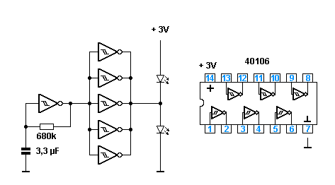

von Bernd K. (bmk)
Schau mal, ob du mit der Schaltung etwas anfangen kannst.
Entspricht dem Wechselblinker in deinem ersten Bild.
Hatte ich mal für einen Inline-Skater gemacht; Betrieb mit einer
CR2032 Zelle und zwei weißen oder blauen LEDs. Geht ohne Vorwiderstand,
weil die CR2032 Zelle recht hochohmig ist und selbst als solcher wirkt.
Das CMOS-IC lässt sich von 3 - 15V betreiben; also auch für mehrere
LEDs in Reihe geeignet. Dann aber mit Vorwiderständen arbeiten.
