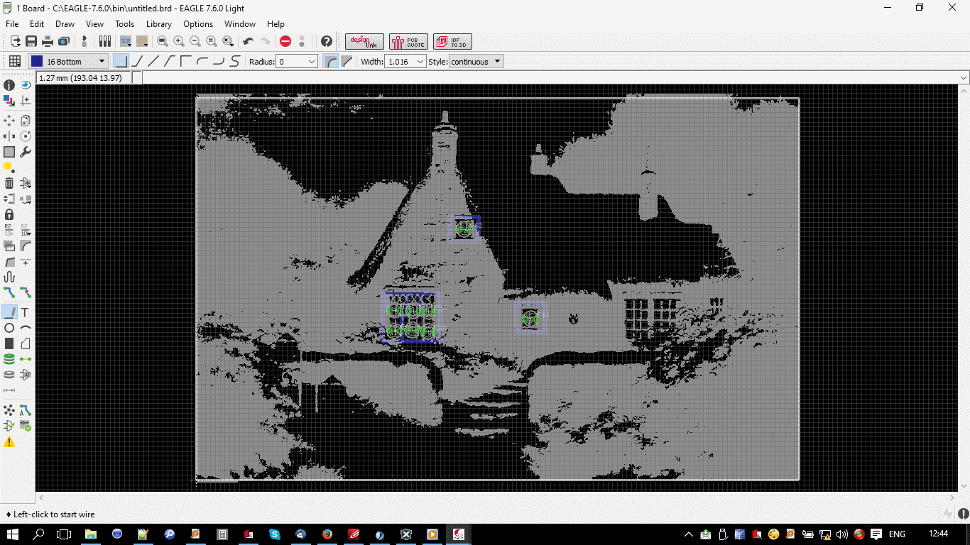

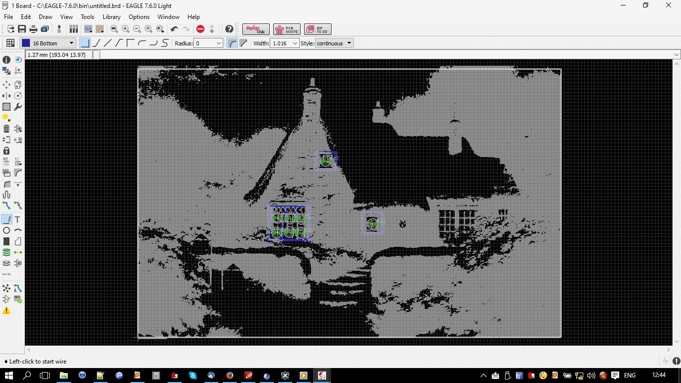

Ein Design kann ich nicht beisteuern aber ne Idee. Nimm eine Leiterplatte im Format einer Postkarte,importier ein Bild(Person,Gebaeude...) auf den Layer fuer die Bauteilbezeichnungen(tplace in Eagle)und bastel noch ein paar Leds dazu ,passend zu den bildspezifischen Gegenheiten.Das ganze mit SMDbauteilen bestueckt,ins Kuvert gesteckt und per Post verschickt.... Im Anhang befindet sich eine simple Demo.

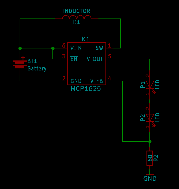

Nabend, hier mal den Schaltungsentwurf bisher. Zur Idee: Eine oder zwei AA (oder AAA) Zellen als Energieversorgung. Um diese voll auszunutzen, wird ein Step-Up genutzt. Dieser hat eine externe Spannungseinstellung, die zur Stromregelung genutzt wird. Das führt zu hohem Wirkungsgrad, da keine Energie an Vorwiderständen verbraten wird, allerdings leider auch dazu, dass nur zwei LED's an einem Regler betrieben werden können (Maximal 5,5V). Ein anderer Ansatz wäre, mehrere LED-Stränge parallel zu schalten und mit kleinen Widerständen die Ströme auszugleichen. Ich möchte mich hier auf Bauteile von reichelt beschränken, da man dort alles in kleinen Stückzahlen bestellen kann. Hier mal die bisherigen Bauteilvorschläge: https://www.reichelt.de/ICs-MCP-1-2-/MCP-16251T-I-CH/3/index.html?ARTICLE=143721 https://www.reichelt.de/SMD-LEDs-Standard/LED-EL-1206-RT/3/index.html?ARTICLE=156249 http://www.reichelt.de/bis-82-H/L-PISG-10-/3/index.html?ARTICLE=86525&artnr=L-PISG+10%C2%B5
