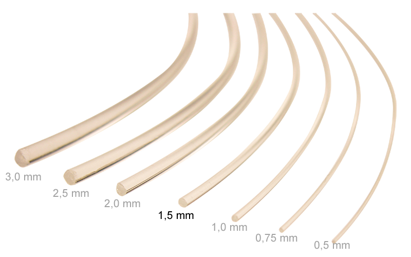

Klaus schrieb: > Eine > Photodiode ist jetzt auch nicht ganz unempfindlich gegen elektrische > Felder. Und plötzlich habe ich das Gefühl verarscht zu werden! Grund: LED + Kunststoff-LWL + Photodiode oder Phototransistor Isolationsstrecke: ca 100m
