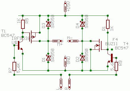

ich bin gerade dabei eine H-Brücke zu erproben, damit ich diese für
meine eigenen Zwecke verwenden kann. Es handelt sich um diesen
Schaltplan:
http://s-huehn.de/elektronik/fahrtregler/fahrtregler-sch.gif
Mein Ziel ist es einen Schrittmotor per PWM mit einem konstanten Strom
(Chopperbetrieb) zu versorgen, so dass er am Ende mit 24V und 1,4A pro
Phase läuft. Im Moment betreibe ich die PWM mit ca. 1KHz - hatte Sie
aber auch schon auf ca. 8KHz laufen, allerdings werden die Fets bei
beiden Betriebsarten bei 24V recht schnell sehr heiß (Der Einbrand an
meinem Daumen bestätigt dies!)
Woran liegt das? Auf der Homepage (s.o.) ist beschrieben, dass die Fets
bis zu 10A bei 12V durchlassen, was 120W entspricht - bei mir sind es
nur 24V * 1,4A = 33,6W. Ich muss die Fets auch mit der doppelten
Leistung betreiben (zwei Phasen über einen Fet) können - hat jemand
einen Tipp, wo ich nach dem Fehler suchen kann?

von johnny.m (Gast)
Bei der Schaltung, so wie sie dargestellt ist, hast Du 24V
Gate-Source-Spannung (bzw. -24V für die P-Kanal-MOSFETs). Das allein
dürfte auf Dauer schon nicht gut gehen, da die meisten MOSFETs max.
20VU_GS vertragen. Ich weiß natürlich nicht, wie bei Dir die
Ansteuerung aussieht, denn die dargestellte Schaltung ist ja
schließlich für einen DC-Motor und nicht für einen Schrittmotor.
Komplementär-MOSFET-Brücken sind bei Spannungen über 20V nicht mehr
ohne Zusatzbeschaltung brauchbar!

Durch schnelles Schalten mit rel. langsamen Flanken und u.U. auch noch
überlappten Schaltvorgängen (ober+unterer FET kurzzeitig beide
leitend), wird in den FETs Verlustleistung erzeugt. 1-2Watt machen
einen FET schon heiß. Wenn Du die Schaltung selbst nicht ändern
möchtest, Kühlkörper verwenden.

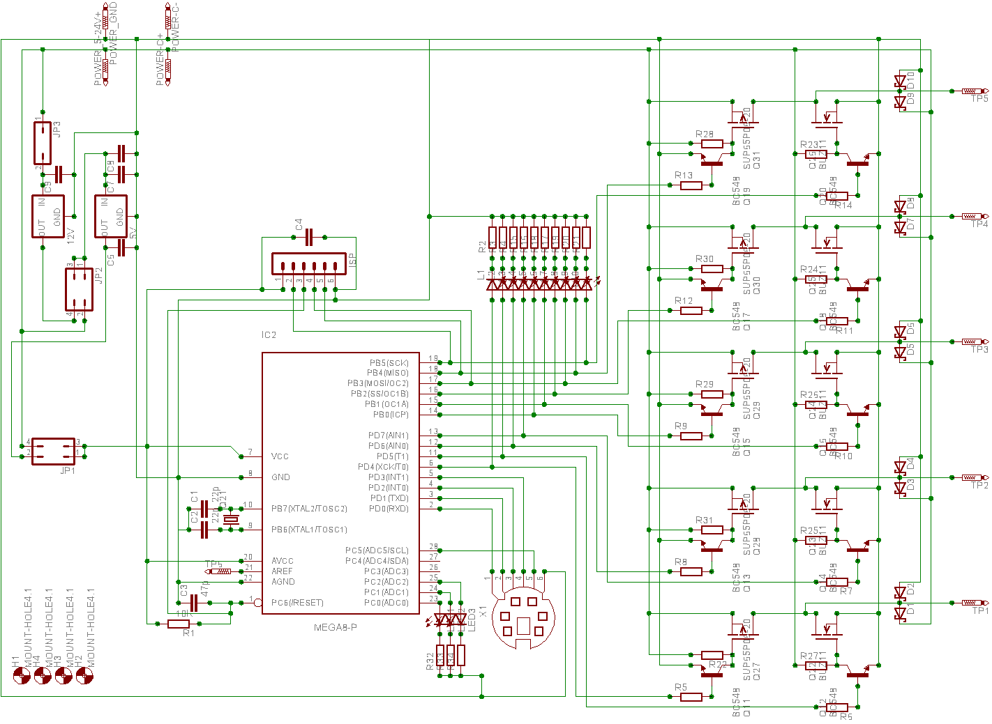

Die Ansteuerung sieht folgender Maßen aus:
     http://www.bendrich.com/bilder/5eck.gif
Und so soll das an der Motorspule mit PWM aussehen:
     http://www.bendrich.com/bilder/constc.gif
Bei 15V werden die Fets auch noch heiß. Gibt es eine gute Alternative
gegenüber Fets, die meinen Ansprüchen gerecht wird? Was muss ich an
meiner Schaltung verändern, damit die Fets "länger" bzw. "ewig"
leben!;-)?
@Michael: Was könnte ich an meiner Schaltung denn verändern? Kühlkörper
ist dran (TO-220 5mm x 10mm x 15mm) Ich schalte im Moment nur einen Fet
in PWM der andere Leitet ständig (macht man das so oder pulst man
beide)? ["Auf dem Foto würde man nichts erkennen- mein Makrozoom macht
das nicht mit!":-)]

mach mal R4,5,6 und 7 testhalberweise auf 100Ohm.
Ob die BC548 das noch können, weiss ich jetzt nicht. bzw ersetze die
Widerstände durch ein Dioden-Transistorkombination oder verwende IR2184
(gibt es auch als DIL8 bei Reichelt - funktioniert astrein!! kannst dann
oben und unten nkanal einsetzen).
AxelR.

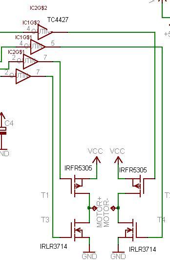

Folgende Schaltung habe ich gefunden, die auch mit Mos-Fet-Treibern
arbeitet:
http://www.klaus-leidinger.de/mp/RC-Elektronik/Fahrtregler/VorAVR/Vor_90S2313.html
Zwei Dinge verstehe ich an dieser Schaltung nicht:
1. Warum braucht der Fahrtenregler keine Freilaufdioden? Brauche ich
dann auch keine?
2. Wenn ich das richtig verstanden habe stellt der Schaltungsteil um
den NE555 eine Ladungspumpe dar, doch wofür brauche ich die - im
Datenblatt meines Mos-Fet-Treibers steht, dass an VDD (Pin 6) die
Motorspannung (bei mir also 15V) angeschlossen werden muss. Benötige
ich dann überhaupt diese Ladungspumpe?
Danke!
von Roland P. (pram)
Die Ladungspumpe brauchst du, weil in dem Schaltplan 2 N-Kanal MOS-Fets
verwendet werden. damit der "obere" durch schaltet muss die Spannung
über +Akku liegen. Bei P-Kanal Fets brauchst du die natürlich nicht, da
dieser leitet wenn negative Spannung am Gate an liegt.
Eine Freilaufdiode sehe ich da auch direkt am Motor (ich würde nicht
drauf verzichten)
Roland

von Thomas W. (Gast)
dann auch keine?
Ein Blick ins Datenblatt gibt Aufklärung: Die FETs haben die
Freilaufdioden bereits integriert, deine übrigens auch.
von Axel R. (Gast)
Die sog. Bodydioden im Fet sind denkbar ungeeignet, als Freilaufdioden
herzuhalten. Leider wird in kommerziellen Fahrreglerdesign dies aus
Kostengründen nicht beachtet bzw. ignoriert. Der Spannungsabfall und
die Speichererholzeiten sind nicht oder nur bedingt als Freilaufdiode
geeignet. Du solltest besser über jeden Mosfet eine schottkydiode
einplanen. Für den Anfang (zum Test) kannst Du aber auch erstmal die
internen Dioden verwenden.

Im Dateianhang habe ich jetzt mal die Halbbrücke zur Verfügung gestellt,
damit ihr meinen aktuellen Versuchsaufbau kennt.
Der IRF-Mosfet wird getaktet geschaltet (PWM) - der BUZ11 ist ständig
durchgeschaltet: Mittlerweile habe ich festgestellt, dass der BUZ11
eigentlich nur richtig heiß wird - der IRF hat eine normale
Betriebstemperatur wie ich finde. Sollte ich vielleicht beide getaktet
durchschalten? Wie macht man das üblicherweise?
@Michael: Ich kenne dieses IC wohl, aber aus zwei Gründen bevorzuge ich
eine diskret aufgebaute Lösung:
1. Ich brauche 5 Halbbrücken - es handelt sich also um eine recht
spezielle Schaltung, bei der z.B. wie oben beschrieben auch zwei Phasen
über einen Mosfet beschaltet werden müssen.
2. Da ich demnächst ein Student bin habe ich leider nicht das Budget um
mir die "delüx"-ICs zu kaufen, d.h. ich brauche eine recht effiziente
Lösung
von Unbekannter (Gast)
Kann es sein dass Du den T4 für den BUZ11 nicht richtig auf Masse legst?
Also z.B. vergißt den AVR-Pin als Ausgang zu konfigurieren?
Schließe mal die Basis von T4 fest an Masse an, und gib nur auf den
L-Eingang die PWM.
von Benjamin M. (bennm)
Ihr werdet lachen, aber der Mos-Fet war scheinbar schrott! Dem Tipp mit
der Masse bin ich nachgegangen und habe dabei festgestellt, dass es
keinen Unterschied macht, ob ich die Basis von T4 auf Masse oder +5V
lege - ein Austausch brauchte die Lösung!
Der Fet wird auch bei 3A fast gar nicht heiß!
Trotzdem Danke an alle - habe viel dabei gelernt!

danke für die Response! Ich hatte den Schaltplan nicht angehängt, da
ich so schon ein schlechtes Gewissen hatte, hier einfach so
reinzuplatzen!
Aber hier ist er!
Die Treiber sind TC4427, die FET's sind IRFR5305 und IRLR3714!
Ich habe es mit 3 und mit 16kHz probiert und das Resultat war dasselbe!
Die FET's werden innerhalb einer Minute so heiß, dass sie zu stinken
beginnen! :)
danke
Hallo Leute,
ich habe immernoch das Problem, dass meine H-Brücken-Schaltung nicht
läuft, daher habe ich Folgendes ausprobiert:
1. Den Resetpin habe ich testhalber weggebogen - trotzdem startet der
µC ständig das Programm von vorne, d.h. die Versorgungsspannung muss
zusammenbrechen, was wiederum auf einen Kurzschluss hinweist.
2. Danach habe ich alle Mosfets ausgelötet und Steckfassungen
eingelötet. Nun habe ich einen ganz normalen DC-Motor mit einen Pin an
Masse angeschlossen und den anderen Pin nacheinander an die 5 Pins der
Schaltung angeschlossen, die vom P-Kanal-Fet geschaltet werden. (Ich
habe immer nur den entsprechenden P-Kanal-Fet in die Fassungen
eingesetzt). Das Ganze habe ich mit einem Motorpin gegen +15V auch noch
mit den N-Kanal-Mosfets gemacht. Ergebnis: Alles funktioniert wunderbar
- der Motor läuft und wird nicht heiß.
3. Nach diesem positiven Versuchsergebnis habe ich eine Halbbrücke
aufgebaut, d.h. einen P-Kanal-Mosfet und einen N-Kanal-Mosfet, die an
einen Pin führen, eingesetzt. Sobald ich den Strom einschalte
signalisiert mein Netzteil einen kurzschluss und der P-Kanal-Fet wird
extrem heiß. Allerdings werden die verschiedenen Fets immer mit dem
gleichen Logic-Zustand, d.h. entweder beide 1 oder beide 0
angesteuert, so dass sie nie gleichzeitig durchschalten können.
4. Trotzdem habe ich das bei allen 5 Halbbrücken ausprobiert und
festgestellt, dass das Problem nur bei 2 Halbbrücken auftaucht und zwar
bei denen, die an Pin 5 und Pin 2 führen.
Könnt ihr mir evtl. Tipps geben, woran das liegen kann, bzw. wo ich mit
der Fehlersuche ansetzen muss?
Der Schaltplan.
von Axel R. (Gast)
PIN2 ist RX und PIN5 ist INT1...
von Sven (Gast)
Ehrlich gesagt jetzt wären auch die Originalen Eagle Files nicht
schlecht,
dann könnte man auch mal den Stromlaufplan gescheit verfolgen.
Bitte doch mal posten....
Und welche Brücken sind es genau, bitte mal genaue Bezeichnung von den
Transistoren. (sind ja durchnumeriert)
Gruß Sven
Im Anhang: Layout + Board + C-Quellcode.
Also bei Q28 wird die Versorgungsspannung dauernd unterbrochen, wenn
ein bestimmter Schaltzustand besteht und bei Q31 entsteht bei einem
Schaltzustand scheinbar ein Kurzschluss.
von Sven (Gast)

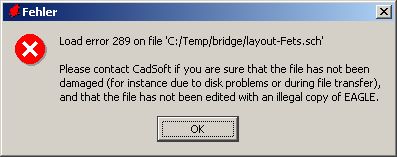

Tja, jetzt haben wir ein Problem. Ich kann die Eagle Files definitiv
nicht öffnen. Da ich aber eine grosse Lizenz besitze, muss der Fehler
bei Dir liegen.
Was sagst Du dazu ?
Gruß Sven
von Sven (Gast)
Das ist der Screenshot dazu...
von Axel R. (Gast)
WAS BEDEUTET LOAD ERROR289?
ggg
Bei mir gehts auch nicht auf ;-)
Was passiert, wenn ich den Quelltext öffnen will?
Hmm - ich weiß auch nicht, woran das liegt - an welcher Stelle willst du
den Stromverlauf überprüfen? Evtl. kann ich dir das so sagen.
von softwehr (Gast)
load error 289: gecracktes eagle :-X au mann...
http://www.mikrocontroller.net/forum/read-6-225914.html
